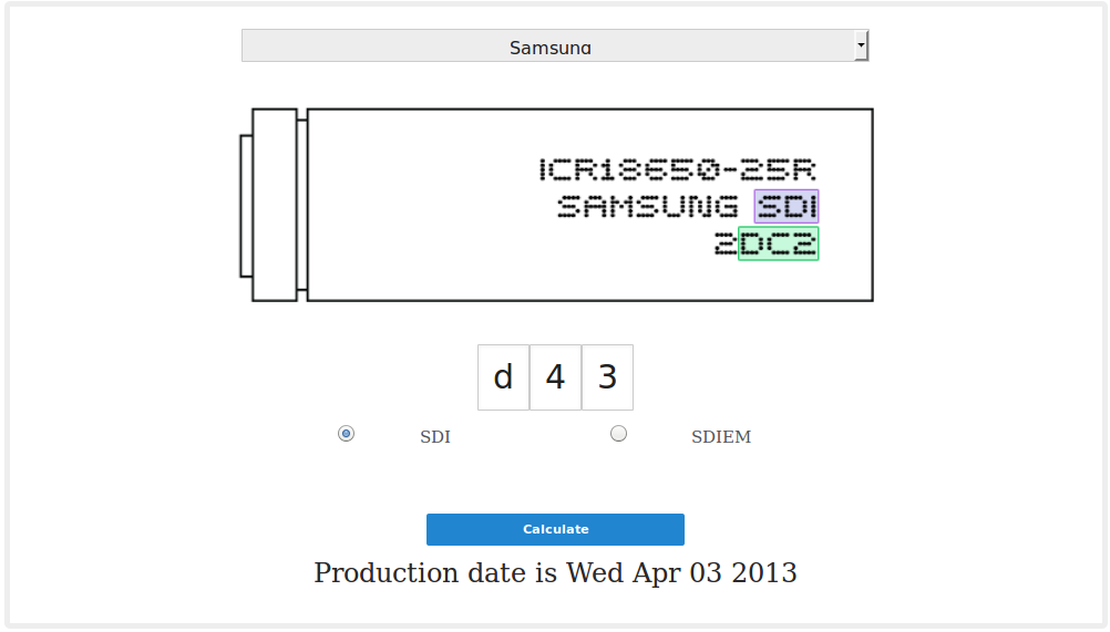

Калькулятор для вычисления даты производства по датакоду на аккумуляторе 18650
Малость привирает, но сделан здорово, удобно и наглядно, и всех основных производителей знает.
Соврал он на самсунге, глупость написал, нельзя по одной цифре день месяца определить:
Снимок экрана от 2016-12-26 19:45:22.png
(там третья неделя апреля, а не 3-е апреля)

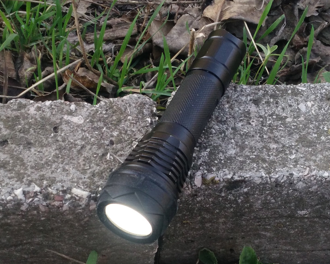

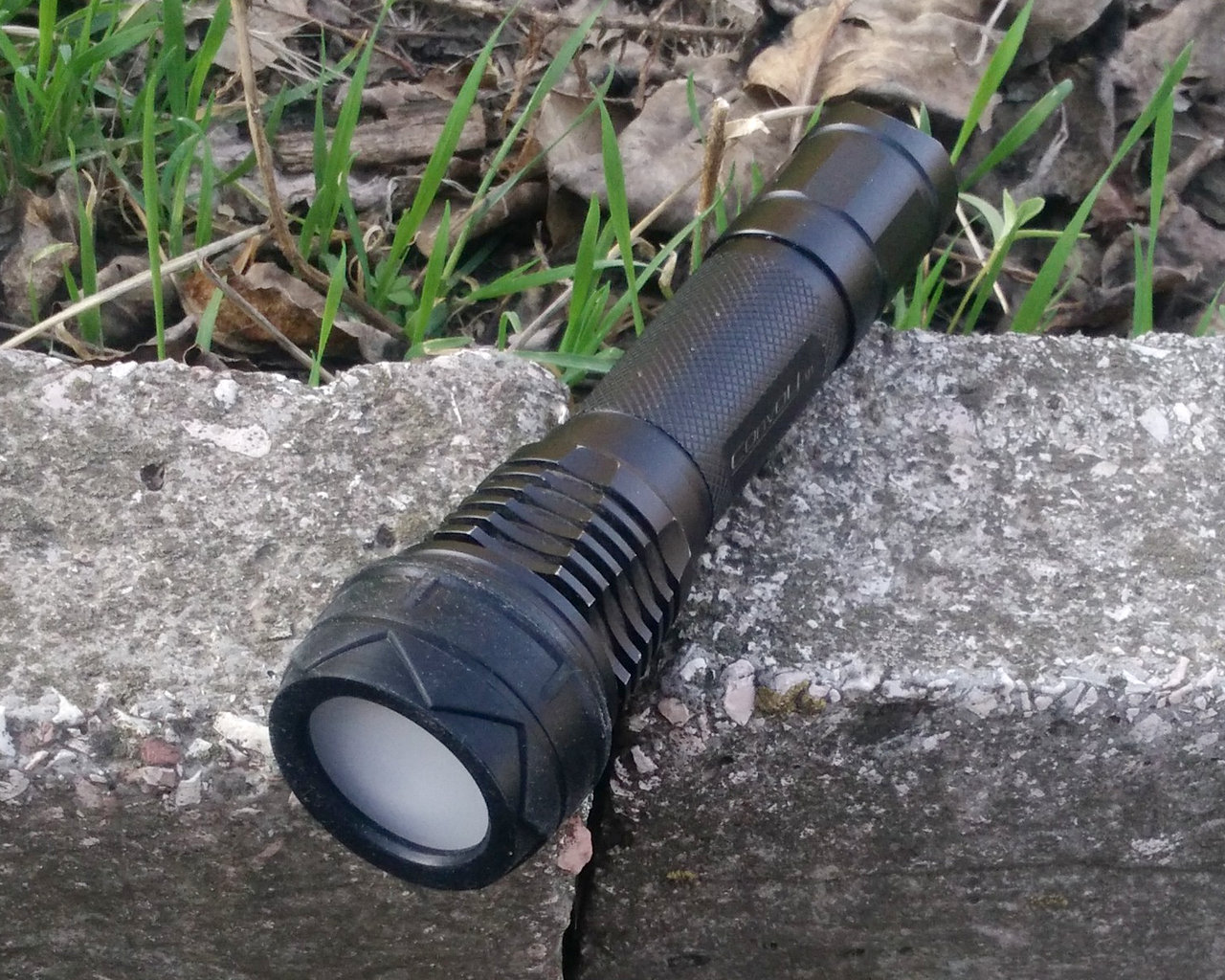

Пришел с фаста дешевый ($3.13), но, типа, фирменный диффузер (рассеиватель) Authentic Nitecore NFD34 34mm Beam Diffuser for Flashlights.
Для фонарей 35 мм видел только вот такую жесткую и громоздкую «морковку». Такая у меня есть, одно время возил с собой, потом отказался.
Фонаревка не подвела, рекомендации соответствуют действительности. Рассеивает изумительно. Шикарный мягкий заливной свет. Корпус резиновый, стекло платмассовое.
Рекомендую для фонарей Convoy M1, на которые мягких силиконовых нахлобучек типа этой или этой китайцы отчего-то не выпекают.
Обнаруженные недостатки:
  • резина, походу, силиконовая, пылинки липнут на ура
  • стекло болтается в зазоре
Так что вряд ли настоящий найткор, но за три пиндосских рубля вполне. Желающие могут поискать эту модель (Nitecore NFD34) в фонарных магазинах. Там она будет стоить, вероятно, раза в 3-4 дороже, но, типа, качество...
P.S. Найткор — контора хоть и китайская, но бренд полноценный, и в фонарном мире очень известный.
