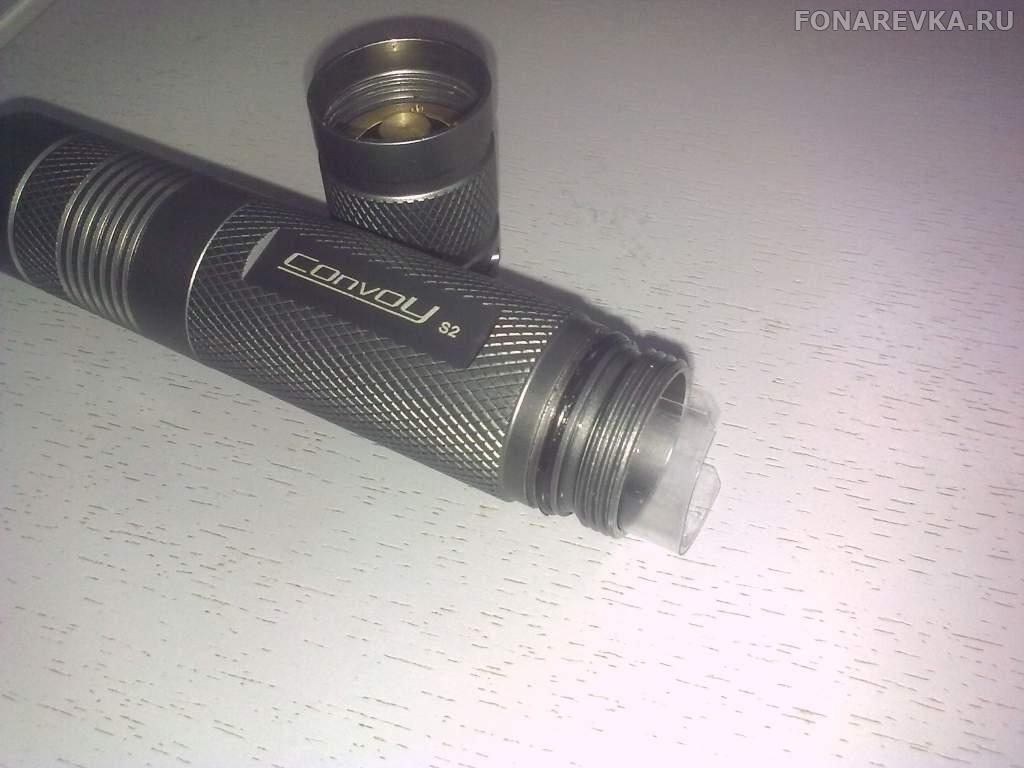

@karavai4eg, если фонарь изначально не УГ, а приличного исполнения, то ничо ему не будет. У меня сейчас фонарь года три катается уже, там нечему отваливаться, всё таки на руле не то что бы какие-то ацке вибрационные нагрузки. Перебирать если и придётся, то не из-за того, что что-то отвалится, а из-за окисления контактов пружинок и кнопки.
Специфическая вещь для типичных китайцев с единственной силовой кнопкой. Т.е. у тех, где переключение производится прерыванием рабочего тока. Могут быть проблемы с самопроизвольным переключением режима при болтающемся аккумуляторе, особенно незащищенном.
Лечится прокладкой в зазор по окружности из подручного материала, вплоть до бумаги. Пафосный вариант — купюра. Кошерный вариант — пластик от баклажки.
А в остальном у «нормального китая» проблем нет. Если и вылезут детские болезни поначалу, они легко лечатся, в отличие от многих пафосных брендов, где это лечится через долгие пересылки туда-сюда гарантийного дивайса (и за свой счет, возможно). Тут дело даже не в «жалко вскрывать, гарантийный». У большинства этих изделий ремонтопригодность колеблется от низкой до никакой.

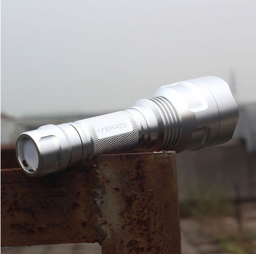

Новый Convoy C8, для эстетов и перфекционистов.
Для эстетов — серебристое анодирование, беленькая кнопочка.
Для перфекционистов — новейший светодиод XP-L HI, медная подложка, и просветляющее покрытие стекла.
Для тех и других — новый драйвер с навороченным управлением режимами.
Для велосвета не подойдет, типичный дальнобой. Очень узкий луч, еще у́же, чем у обычного С8. Хотя, если расфокусировать... да еще рефлектор мятый поставить... было бы интересно посмотреть.
