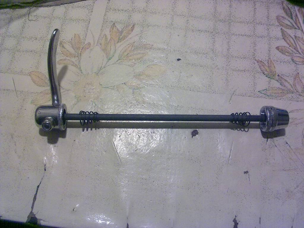

И все-таки не остановился - купил 2 колеса (в сборе). НО попал в засаду - не могу закрепить заднее т.к. шпилька эксцентрика стала короткой, новая алюминиевая втулка шире родной стальной. Искать токаря?

Шпилька эксцентрика - это в смысле которая ось колеса? :)
Слесарь не проканает, потому что варить-пилить ось или раму - это бред. Почему бы не купить более длинную ось? Можно даже в самом крайнем случае брать длины с запасом и лишнего отпилить.
Шпилька эксцентрика, это которое вставляется внутрь трубчатой оси колеса.
Эксцентрик в сборе:
...попал в засаду - не могу закрепить заднее т.к. шпилька эксцентрика стала короткой, новая алюминиевая втулка шире родной стальной. Искать токаря?
М.б. купить стандартный (не ашановский) эксцентрик? Стоит он копейки.

Эксцентрик в сборе:
Эксцентрик
Именно такой мне и продали с новым колесом. По факту шпилька у родного длиннее на 2мм, новая алюминиевая втулка шире родной на 5мм. Итого выходит что ничего не выходит ) Либо искать деталь с длинной шпилькой (если верить Интернету такие есть в природе) либо шаманить с тем что есть. Пилить адназначна ничего не буду, все хероховатости устраним настройкой )))

Эксцентрик в сборе:
Эксцентрик
Этот вот эксцентрик - он от Старт-шоссе, я почти уверен ;) А стартовская задняя втулка на 5 мм короче стандартных современных МТБ-шных втулок, поэтому и эксцентрик короче. Да и сам эксцентрик так себе... :) Короче, проблема лечится покупкой нормального эксцентрика.

В "Байк"е мне предложили набор из 2-х эксцентриков за 500р. Блестящих! Задний +5мм. Но жаба запретила - Куда ты денешь лишние? Сколько на 500р. можно в пятницу пива взять? Зараза...

Пока буду ездить с такой конструкцией
Может отстегнуться. Хотя на заднем колесе это не критично :)
Пока буду ездить с такой конструкцией (разработка ин "Фрирайд")
Подкова для блохи)
Где то в ящике с велохламом валялась часть которая тебе нужна.
Какая длина у тебя должна быть?

Где то в ящике с велохламом валялась часть которая тебе нужна. Какая длина у тебя должна быть?
170мм или более от несъемной гайки.

Померил, 175мм. Если нужна - забирай.
Спасибо, но пока езжу с родными. Их длины впритык хватает, а новые вернул в магаз.
