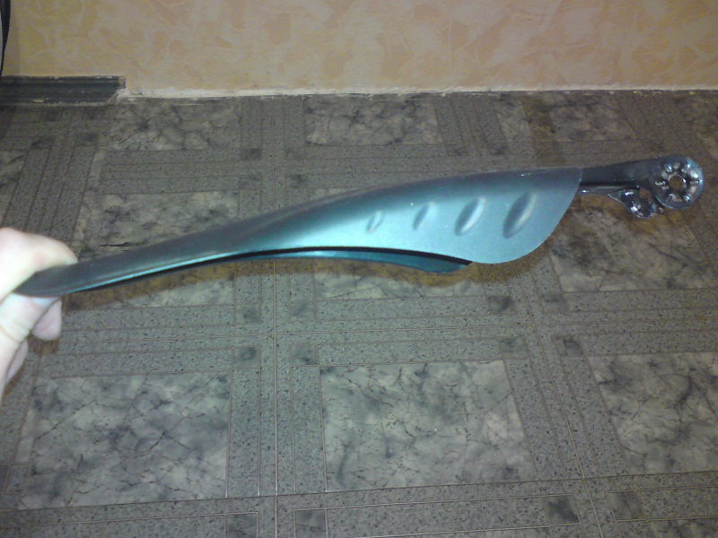

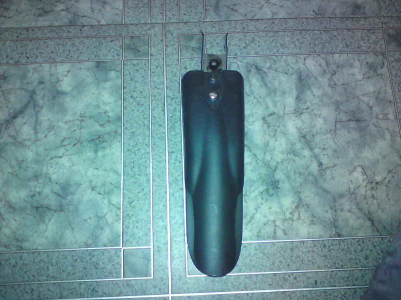

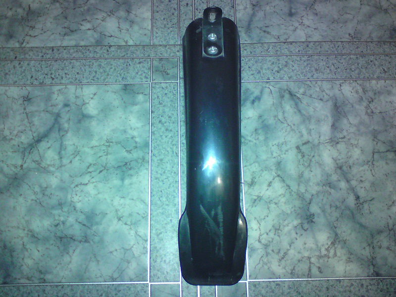

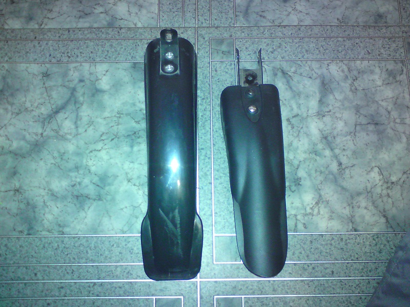

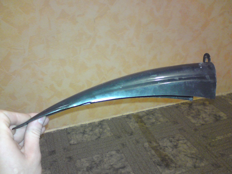

Отдам за ТАК !!! :D так как я презираю крылья, и считаю их абсолютно не нужными !!! но они у меня есть, я их снял сразу же как купил вел !!! и теперь они лежат себе без дела. :)
Вот фотки, тебе они подойдут !!!
Вот они, отдам с условием, что сами заберете, еще отдам Катафот белый, крепиться на руль !

Из пары таких огрызков можно одно хорошее заднее крыло сделать....при условии наличия багажника и на хардтейле.
Как я и говорил, крылья - не моя тема. Буду грязный ! но без них !
