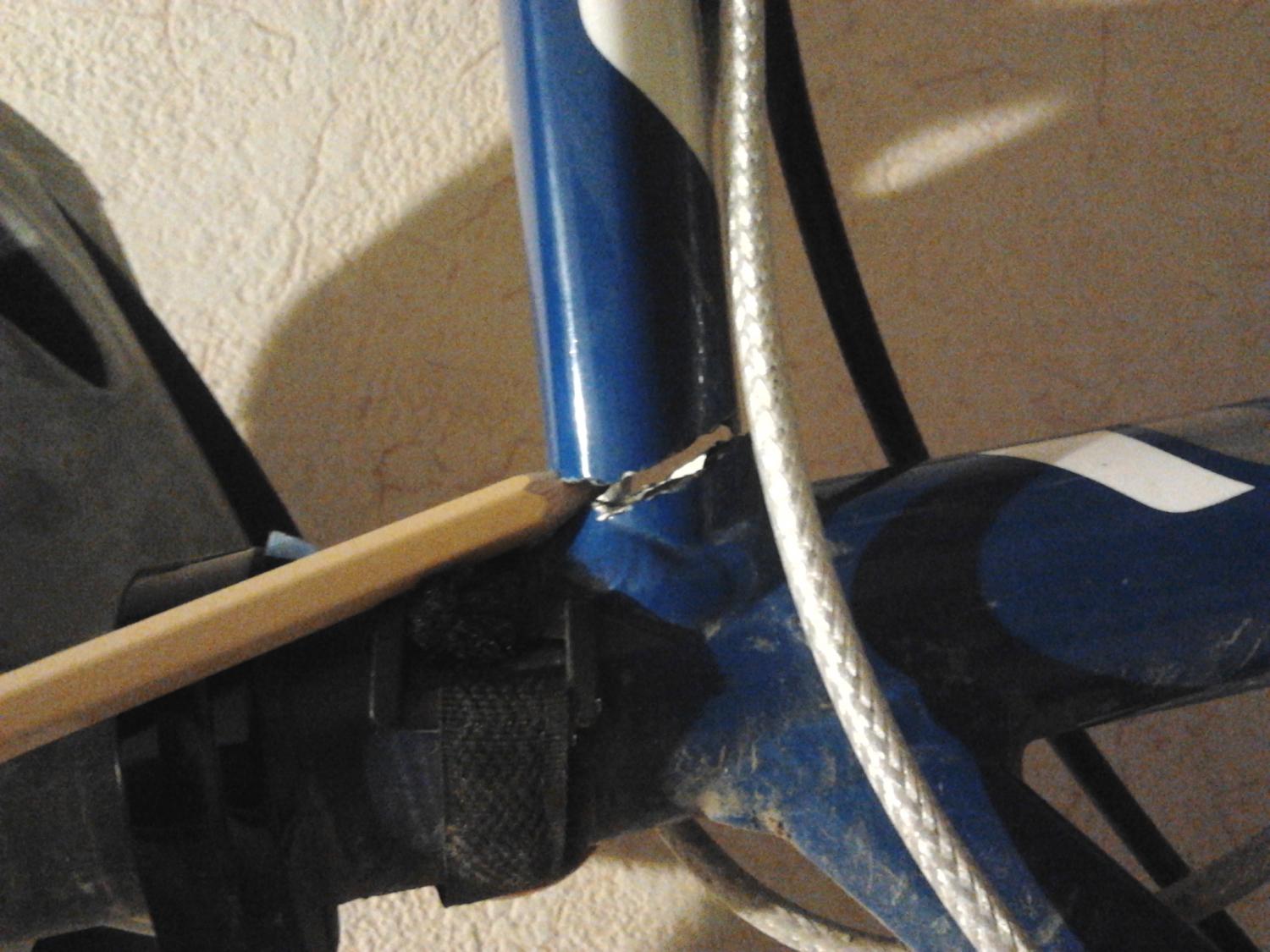

Привет всем заглянувшим! Случилась впервые в моей веложизни такая печаль: Подскажите, кто сталкивался. Раме совсем конец? Или можно заварить? Если да, то есть знакомый сварщик??? П.С, не пойму почему картинка не поворачивается.

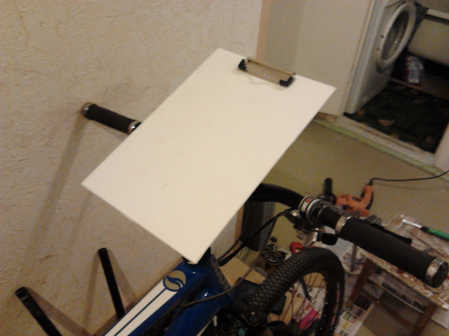

Столешница - около 350 гр. Рассверливать буду наверняка, надо только посмотреть, как она будет себя вести на ветру. Ну а кронштейн уж точно продырявлю. Профиль был довольно толстый, прочность излишняя. Потом напишу сколько сбросил Про прищепки - это да, не успел ещё купить.

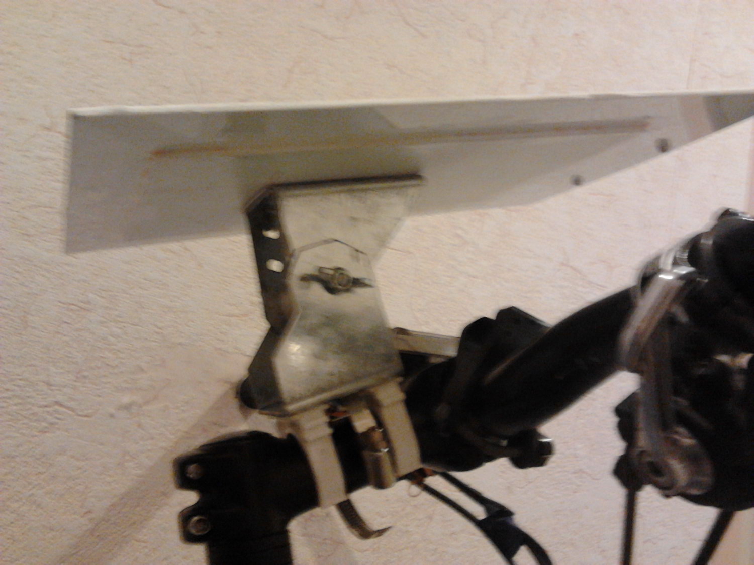

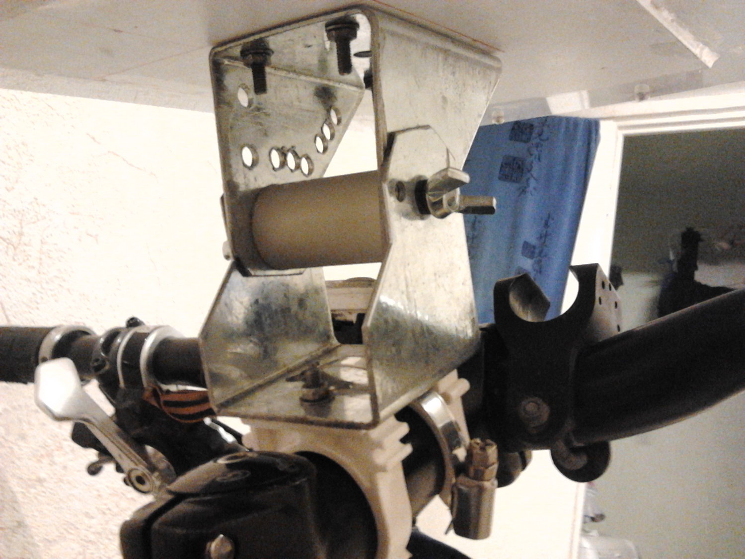

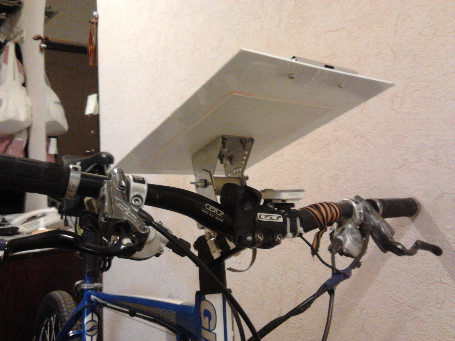

В продолжение темы о планшетах. Делюсь своим опытом. Перед мультигонкой "Среди Стихий 2013" задался вопросом о планшете, полистал каталоги и интернет-магазины.... глянул цены... В общем в том же интернете есть много примеров самоделок. Вот я и вдохновился на самодельный планшет. Сразу оговорюсь, что большого опыта велоориентирования не имею, и конструкцию продумывал методом мозгового штурма, а не на основе личного опыта. Кое чего реализовать не удалось, но гонка покажет слабые места. Планирую позже дополнить эту статью. Итак: на материалы ушло рублей 200 + кое-чего было дома. Дабы избежать сдуваний и незапланированных проворотов во время езды, в основу положены 2 П-образных крепёжных профиля, которые были скреплены в подвижное "колено". К одной стороне крепится планшет, к другой - 2 крепления для тубы из ПВХ из магазина сантехники (подбирать по толщине выноса руля). Канцелярский планшет с прищепкой (картонный) был сразу прокачан до пластикового с помощью уличной магии. От картонного осталась только прищепка, которую я переклепал на лист пластика. Крепления для труб сами по себе такой "парус" на месте ровно не удержат, поэтому было предусмотрено доп. крепление в виде железного хомута. Вес конструкции ~670 грамм. (немало ). Позже хочу заморочиться и рассверлить кронштейн, как триалисты рассверливают обода. Зато не крутится... Все детали на фото: Из сомнительных моментов можно отметить: Поворот на 90 град. из книжного в альбомный невозможен (пока. Время покажет), снять планшет без одного "П"-образного крепления невозможно. Размер планшета.... А4 или А5?......
