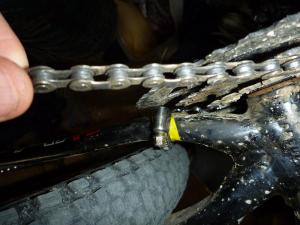

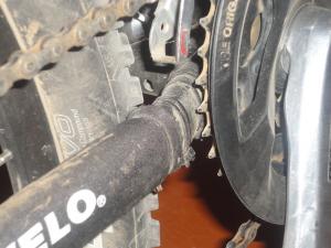

заменить каретку на более длинную, вынуть старую, посмотреть размер и взять следующий или чуть больше.
Может по месту покупки предложат какое бесплатное решение?
Например, прицепить сантехнический хомут, как в этой теме выше. Почти бесплатно  :)
Это просто особенность, с которой можно либо смириться, либо исправить любым из вариантов, указанных выше. На первом велосипеде у меня было то же самое. Собственно, у многих велосипедов с тройником спереди есть такая болезнь.

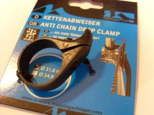

под шоссейный велек, если у кого-то та же проблема.
Ставят в стоке на бахрейны.
chain-fall-protector-cnc-fuer-anloetwerf
https://www.bike24.com/p217217.html
Изменено пользователем ruki_pasatizhi
Как он поможет с нижней ветвью цепи? Этож, кмк, приспособление от сброса сверху.
