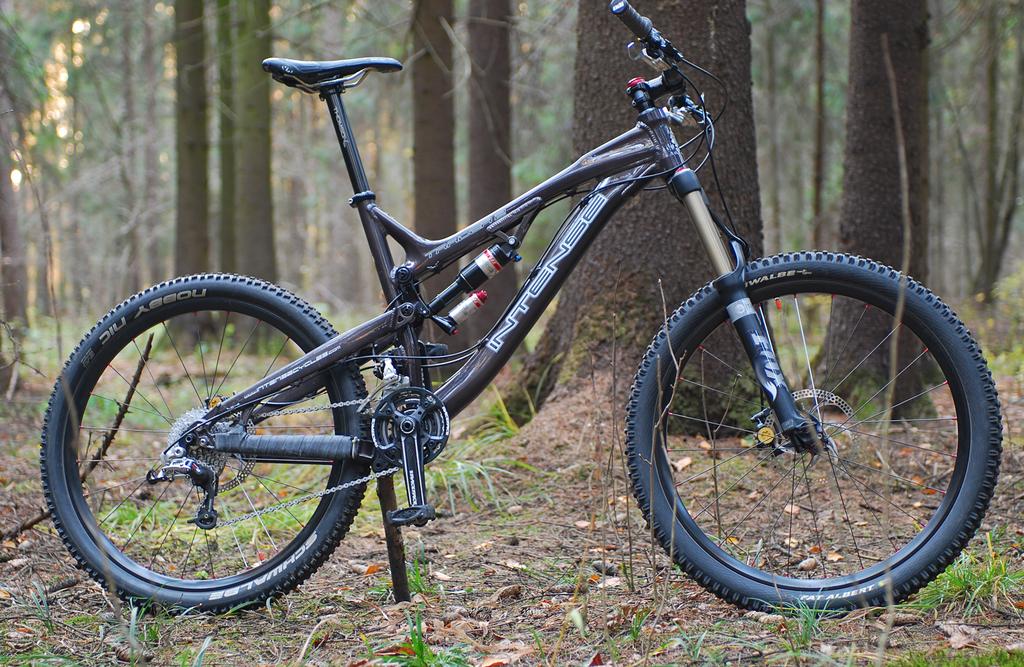

Двухподвес - долго (и до сих пор) на них облизывался, но нет - толковый багажник не прикрутить.

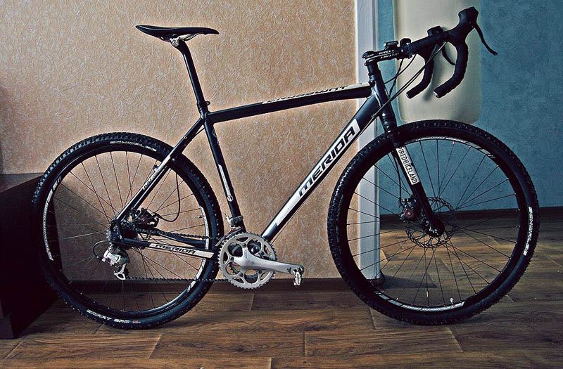

027 - ты не прав седло подбирается по типу велосипеда исходя из предпочтений велосипедиста по его форме размеру и мягкости. другими словами многих ли ты знаешь людей которые на шоссере ездят на седле от Ижака? встретишь их, скажи им что они не правы. :)
to Топикстартер

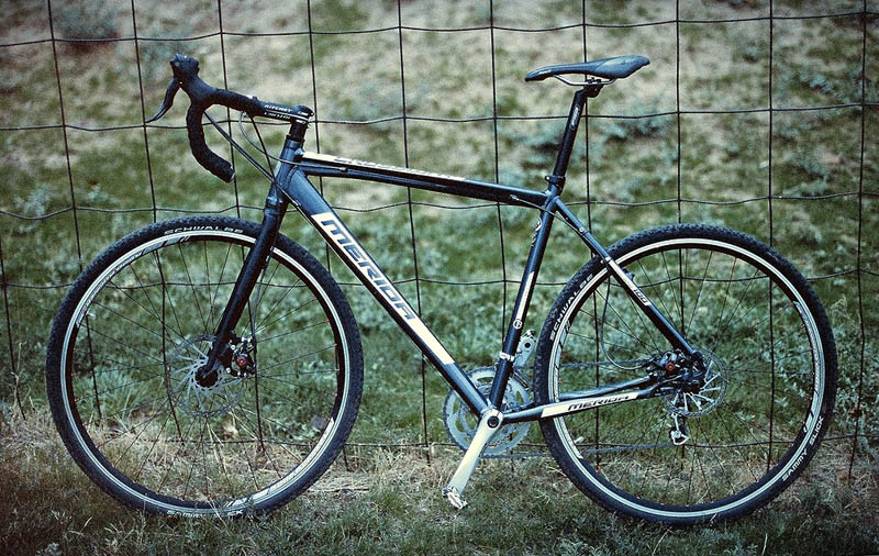

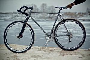

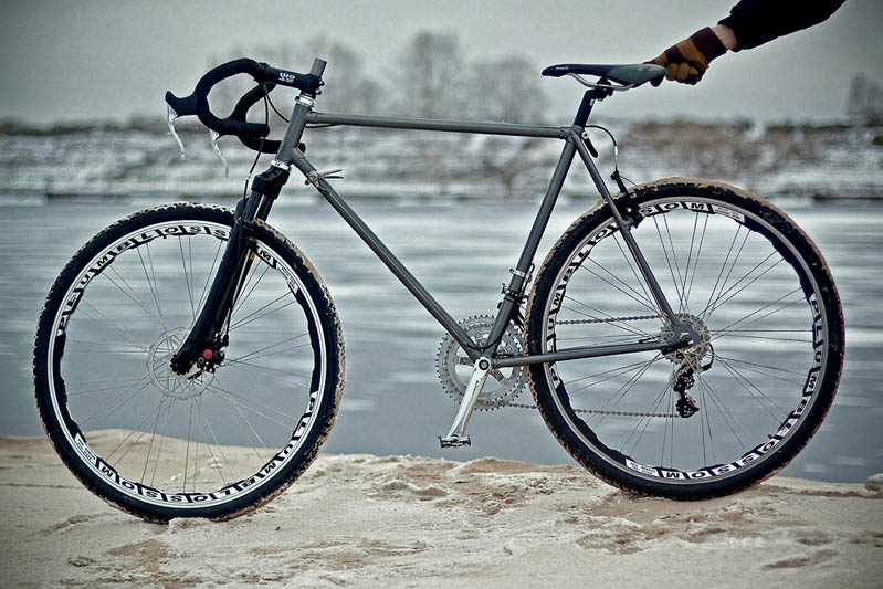

я высокий, поэтому для себя сразу понял что 26 колеса мне не подойдут. изначально купил себе ХВЗ турист, проездил на нем несколько месяцев, и сразу выкинул станые колеса, вместе с системой и переключателями.
получилось вот что. велосипед был достойным, основной минус - тормоза.
http://cs10333.vk.com/u17662579/116184774/y_16fac9a4.jpg
понял что хочу что-то менять. :) решил начать с мягкой вилки. для этого расширил рулевой стакан до 1,1/8 и вставил туда мягкую вилку suntour с дисковыми тормозами. попутно приварил на зад крепления под вибрейки и увеличил резину с 28мм до 40мм.
получилось вот что.
причем особо мягче не стало. большие кочки отыгрывались, в особенности при езде стоя. сидя вилка не работала. из больших минусов было еще и то что теперь передок был очень тяжелым и весовой центр велосипеда был где-то в 15-20 см от рулевого стакана.
весной ездил по степи и заехал по ошибке в очень крутой приямок, оттянулся назад, сам без царапин но рама у рулевого стакана сложилась. вилка была уже расшатанной, поэтому ставить её не хотел, даже на следующий велосипед. снял обвеску, и колеса, отдал их отцу на лимузин. :)
у него сейчас благодаря моей той поломке вот что. :)
тут еще не поставлена моя система, задний переключатель и переключатель на трубе.
http://cs11123.vk.com/u17662579/96697216/y_fd00ee66.jpg
себе купил раму во фрирайде жестку вилку, колеса новые собрал уже на двойном ободе. жаль было конечно расставаться с ободами plumblossom, потому что они при езде очень уж красиво смотрелись. но решил колеса потихонечку облегчать.
так же задумался об обвеске и купил шимано Сора шоссейную систему 50/34, зассету срам 11-32 и манетки, переключатели такие же. купил и BB5 тормоза. потом правда заменил их спустя время на bb7.
получилось вот что.

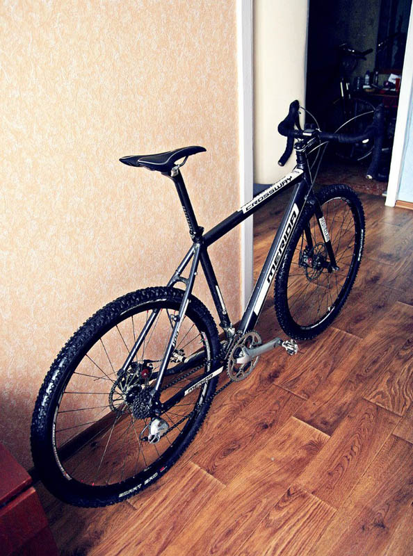

этот велосипед уже отвечал моим требованиям. был быстрым и дорогу хорошо держал и по асфальту и по грунту. отлично тормозил. но с приходом моды на найнеры, я задумался об увеличении покрышек. на байк компонентс нашел Швальбу Смарт Сем 622-47 решил что надо их попробовать, тем более уже была зима а я все еще ездил на полусликах. чтобы как бы вес при этом удержать в том же примерно уровне, решил заодно обновить седло и подседельный, добавилось с покрышками около 400 грамм а седло и подседельный, кольцо на рулевой где-то 200. выехал первый раз когда накачав покрышки до 5,5 атм, то не сразу и понял где отличия от моих прежних. доехал до работы, сдул перед до 2,5 а зад до 3, поехал обратно и не поверил своей попе., потому что ощущения были просто несравнимыми. и сцепление(уже не так буксовал в снегу) и мягкость, как будто действительно на подвесе ехал. :) сейчас конечно чувство мягкости немного притупилось, но все равно я помню как было на прошлой версии. еще конечно помогает подседельный карбоновый. я его руками могу в верхней точке отгиная на 3-4 мм двигать. а телом значит он на сантиметр в пиковых моментах двигается. считай амортизатор.
сейчас вот что. вес велосипеда около 10,7 без педалей. в принципе после всех мероприятий хочу из 10 кг выйти. с этой рамой.
bikecheck:
Рама Мерида TFS-100 55 см серия Crossway
Вилка Мерида S-presso.
Рулевая FSA
Руль FSA Energy 40 см
Вынос Ritchey Axis-4 WCS 110 мм
Подседельный Carbon 27.2
Седло Velovelo L232
Обвеска:
Система Shimano Sora 50/34 175 на интегрированной оси.
Дуалы Shimano Sora 8sp
Передний переключатель Shimano Sora 3400
Задний переключатель Shimano Sora 8sp
Педали контактные Shimano 520.
Кассета Sram PG-830 11-28
Цепь Sram PG-830.
Тормаза Дисковые механические Avid BB7 перед 180 G3CS зад 160 G3CS
Колеса:
Обода двойные пистонированные RoadRunner
Спицы черные тянутые 32 штуки на колесо.
Нипеля красные алюминиевые.
Флиппер FSA
Покрышки Schwalbe Smart Sam 47мм
Камеры Schwalbe road tube
Втулки перед Chosen на промах, зад Sun Ringle Disk Jockey на промах.
Тросики нержавеющие с тифлоновым пократием.
Рубашки кевларовые серые.
сейчас уже едет новая обвеска. в частности система Rival и переключатели Apex. с манетками пока повременю, все таки 10ск цепи и кассеты дело затратное. в планах ближайших купить вилку карбоновую на найнер. потому что для МТБ мне не подойдет по размеру а с диском на циклокросс найти сложно. от дисков отказывать не собираюсь, что конечно само по себе и не плохо, но скоро я упрусь в то что скидывать не куда будет. хотя конечно у меня в запасе еще колеса обновить, которые я уже наметил из чего сделать.
летом сделаю из него найнер, попробую его на вкус, тем более что это будет совсем не сложно, просто нужно будет купить покрышки и камеры.
вывод к какому хочу тебя повести - бери 28 колеса и раму с вилкой жесткие - но такие чтобы туда при возможности можно было широкие покрышки вставлять. покрышками ты чуть ли не из шоссера через туринги и циклокроссы в найнер сможешь превратить свой велосипед. а значит это переменная, которая будет в твоем распоряжении. в то время как весь велосипед уже будет на ходу.

Cure, зачот! :good: Хороший аппарат получился. Эта рама, она ведь изначально под 26" колеса? Если так, то это весьма редкий случай, чтоб в раму, рассчитанную на 26" колеса, влезли 29" :) Хотя у меня есть подозрения, что зазоры получатся в несколько мм. Вот из красной "украины", если вернуть ей родную вилку, можно сделать труЪ-найнер, туда, по-моему, влезет какая угодно резина.
