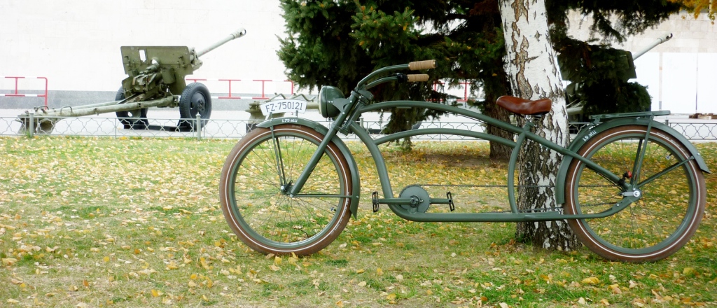

Бразы мои!))
Сегодня, наконец, прошла генеральную обкатку Frau Feldgrau!)))
Всё было в лучшем виде, круиз до Городища и обратно не выявил никаких недостатков (кром неудобного седла, но это индивидуально, а байк собран на заказ). В среду отдаём на покраску.
Ну а пока- вот что получилось)))
Красивый- не красивый?

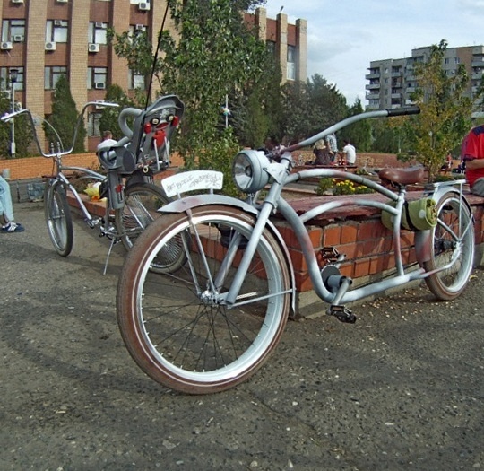

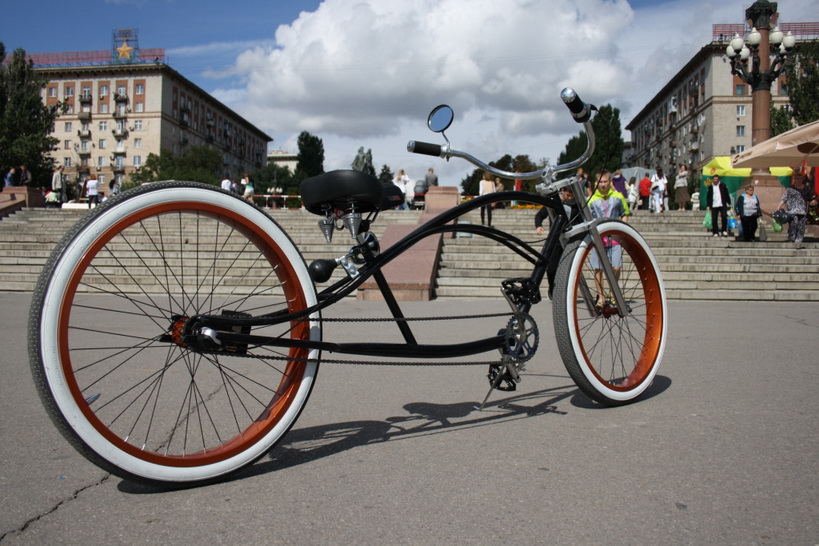

Сегодня сошёл со стапеля Мистер Хадсон- ещё один красивый велосипед, сделанный своими руками, теперь полностью- рама-вилка-руль, всё собственного производства)
Прошу любить и жаловать)))
art bicycle GARAGE volgograd

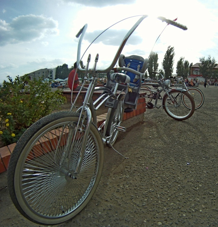

Здравствуйте! Я тот самый "чел в черном", который катается по набережной)))
Я помогаю Graffix'у (или мешаю? :все путём: строить красивые велосипеды))))
Вот мой (у Леши отобранный и подшаманенный) -
Десперадо, прошу любить и жаловать!

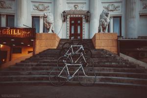

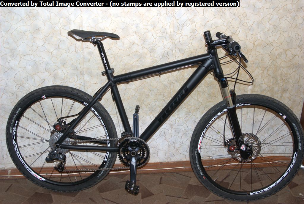

на победу не претендую, но вроде ничего так получилось) сегодня собрали.
рама vortrieb hardtail pro
вилка rs reba rl dual
вилсет fulcrum red power xl
система sram truvativ x7
кассета sram pg-970 11-32, хочу поменять на что-то типа 11-28
цепь sram pc-971
переключатель передний sram x7
переключатель задний sram x7
манетки sram x7 триггерные 3*9
тормоза avid bb7 180 мм передний и 160 мм задний
подседел kcnc sp3
руль kcnc dark side
педали wellgo c170
седло velo шоссейное
грипсы velo
покрышки schwalbe hurricane - скорее всего буду менять
вес вышел 11.140 кг в этой конфигурации
за помощь в выборе железа спасибо товарищу Cure, за помощь в сборке - товарищу nemec86))
да шток сразу бросается в глаза как недоработка пр сборке... хотя может у него есть какое то функциональное предназначение, кто знает для чего его оставили.
сила духа прежде всего...          Только выкладываясь на полную, узнаешь, как далеко ты можешь пойти.
Боль, которую ты чувствуешь сегодня, превратится в силу, которую ты почувствуешь завтра.
Шток вилки-пилить и седло поставить нормально
Вообще да, торчащий шток - опасная штука. И не только для челюсти :)
Но, прежде чем его пилить, я бы сделал хотя бы один выезд предельной планируемой дальности. И только после этого, определившись с длиной штока (т. е. с высотой руля), пилил бы его. Отпилить - дело недолгое, да назад не приставишь.
Потому что посадка с рулем ниже седла сильно нагружает плечевой пояс, да и контакт с седлом получается своеобразный.
Мне пришлось поставить руль с подъемом, хотя на штоке под выносом стоят 2 узких и 1 широкое кольцо. Не хватало высоты. На дальних выездах руки уставали и немели, несмотря на грипсы Эргон.
А насчет положения седла - это надо подбирать. Даже если это положение удобно, я бы все равно попробовал и среднее, и переднее. Вдруг в каком-то будет еще удобнее?
Не надо там ничего пилить, кольца сверху вниз переставить, и всего делов. Работы на пять минут с перекурами. Велик станет безопаснее и симпатичнее.
Если кольца переставить, руль поднимется. А вдруг хозяину это не нужно? Не зря же он их НАД выносом поставил? Когда у всех они ПОД стоят.
А если, постепенно перемещая кольца под вынос, подобрать нужную высоту руля - то после этого лишнее можно и отпилить. Если оно будет, лишнее.
Если хочется извращений, можно перевернуть вынос. По-моему, лучше так, чем башню строить.
о понаписали-то)) шток не отпилен именно потому, что вел еще дороги не видел. не решился я на полуслике по сегодняшним дорогам ехать. пока примерно поставил все так, чтобы получилось что-то похожее на привычную мне посадку. вынос действительно уже перевернут - ну привык я к низкому рулю, вот и перевернул. у меня что мтб прежний примерно так выставлен был, что циклокросс покойный... там все еще настраивать и настраивать на самом деле) собрано только сегодня... седло тоже пока не окончательно выставлено. кстати, было замечание, что его надо поставить нормально. если не секрет, что подразумевается под "нормально"? возможно, я что-то сделал настолько неправильно с ним, что это очевидно по фото, а сам не понимаю...
насчет вопроса про предназначение вела - да обычная езда по городу на самом деле) на работу, по делам, прогулки всяческие в одну или не в одну маску. заезжаю иногда на памп поприкалываться, но ничего экстремального...
и да, у граффикса велы однозначно намного красивее - хэндмэйд в любом случае будет интереснее вела на стандартной раме\колесах... но я ж и не претендую на звание обладателя самого красивого вела) просто мне самому нравится результат, захотелось выслушать мнения других людей)
прикрути на него еще один руль.
Седло слишком сильно назад сдвинуто. Может конечно на фото такой эффект. Если оно и вправду так задвинуто, и при этом сидеть удобно, значит рама короткая. Но это не первый вел, значит свою посадку вы знаете, значит просто временно так стоит :)
А про предназначение я спросил потому что немного солянка на мой взгляд. У меня как-то Реба, дисковая механика и Хюррикейны на одном веле не складываются) Хотя, конечно это я стандартами сейчас меряю, а дело хозяйское, что ставить.
С велосипедами Граффикса нет смысла сравнивать, они вообще другие велы, не лучше и не хуже.
ну реба - досталась по вкусной цене, дисковая механика - потому что так захотелось, хюрикейны - просто в городе удобны и они у меня были) возможно, что рама короткая, но при моем росте 170 она по высоте практически предельна. 18 ростовка. до этой была 17,5, седло было максимально назад сдвинуто. примерить ее не было возможности, т.к. покупалась на бк. седло сдвинуто на данный момент не в предел, но с акцентом на заднее положение. посмотрим, что покажет езда, на самом-то деле. пока так, что будет дальше - неизвестно. поживем-увидим. пока есть мысли рэйсинг ральф\рокет рон поставить...
про велы граффикса - согласен, меня вообще несколько удивило сравнение моего вела с хэндмэйдом))
кстати, интересно, чем я успел за неполный десяток сообщений так насолить ув.тов. doc'у, что вызвал такую ехидную реакцию))
