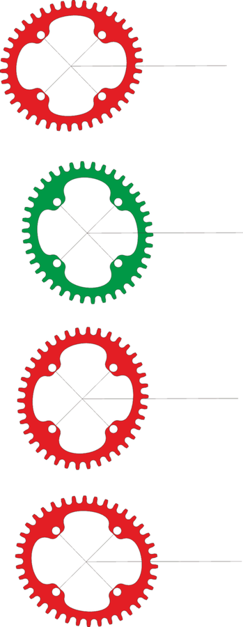

Появилась мысль не менять пока систему, а попробовать поставить овал убрав лишнюю зведу. Выбор между фирмами "вольф" и "абсолютблэк", я так понимаю одна у другой скопировала и немного снизила цену. Интересно, разница между 48 и 50 чейнлайном для 32 и 34й звезд. Какой оптимальнее? У кого какой на овале получился?
система fsa afterburner. чейнлайн 50. подложил шайбы - получил 48
на 34 овале, раму не цепляет (но зазор 1-2 мм)
абсолюты дешевле. нейтрино еще дешевле)

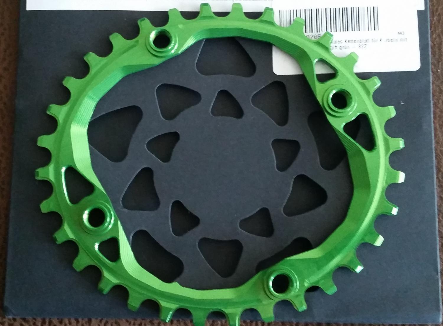

Приехала звезда от абсолюта. Возник вопрос, в каком положении ее прикручивать к пауку шатуна? Из описания следует только момент затяжки.
, Так и получилось. Я еще обратил внимание на выступ внутри овала ( на 7 часов по картинке)  на всякий случай совместил с шатуном.
