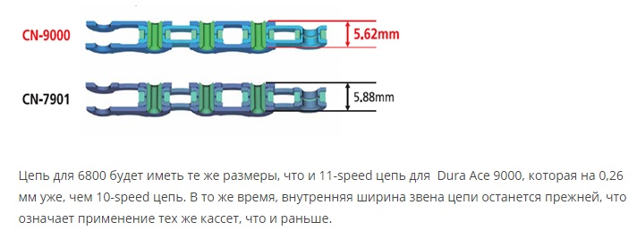

Вроде по найденым спекам, не очень официальным, 11ск цепь имеет туже длину и внутренние размеры, а внешние стали уже. За одно я так понимаю придется поменять задний перекл с длинной лапой на среднелап.

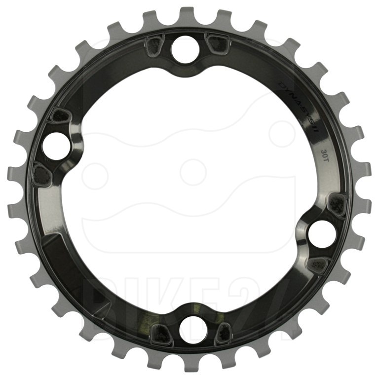

Система с одной звездой предполагается от симано (со специальным профилем):
@krasnii,  есть ссылка? не нашел, кроме как обсуждение дорожной версии.
Я слышал такую фигню про 9 и 10ск цепи.

Кассеты подходят (тем более, если стоит расширитель). Звезда обязательно NW (профиль зуба - срам или нейтрино). Цепь будет шуршать и тереться, износ будет больше. Но работать будет.
Мне понравилась идея 1х10-11, с расширителем на 46. Спереди 30-34 (лучше овал). Катится бодро, в торчки заезжает.
