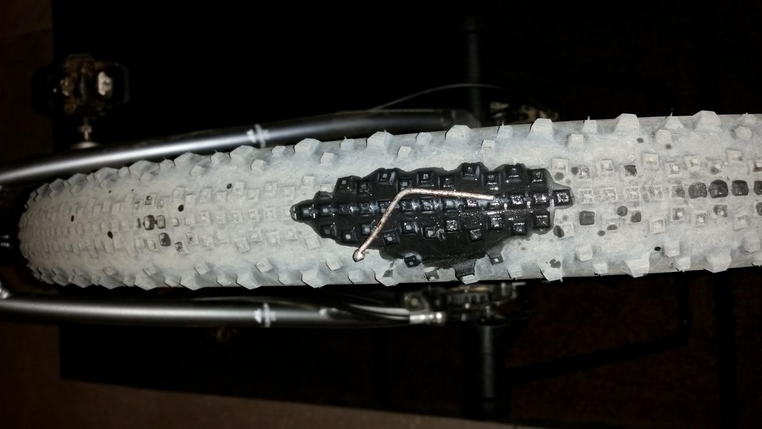

Вчера поймал в колесо интересный артефакт.
В паре км от дома, не обратил внимание тк по звуку было похоже на вылетающий из под резины камень, покрышка не спустила.  После извлечения предмета, воздух с герметиком устремились наружу, давление упало до 0.5 атм. Стал накачивать, до 2х атм давление держит, после начинает свистеть, герметик не справляется.
Вопрос, кто-нибудь  пробовал клеить, вулканизировать велосипедную покрышку?
В любой шиномонтажке тебе ее без проблем залепят сырой резиной с вулканизацией. Как вариант, можешь сам заделать жгутиком. Читал еще про один способ: надо взять кусок латексной перчатки, затолкать его в дырку и после расплавить зажигалкой. Говорят, работает.
, цианакрилат работает, но недолго.
Можно и обычной латкой, или латкой с грибком, для бескамерки.

излишество это, ремонтируется намного проще.
вози с собой салфетку,тюбик суперклея и обычную латку
требуется 5-10 мин в полевых условиях.
прям на перевернутом веле,снимаешь покрышку с одного борта,
выворачиваешь пробитый участок,
протираешь его от герметика
приклеиваешь латку
держишь 10 сек-готово,заправляешь.
т.к резина с одной староны уже защелкнута ,достаточно любого ручного насоса.

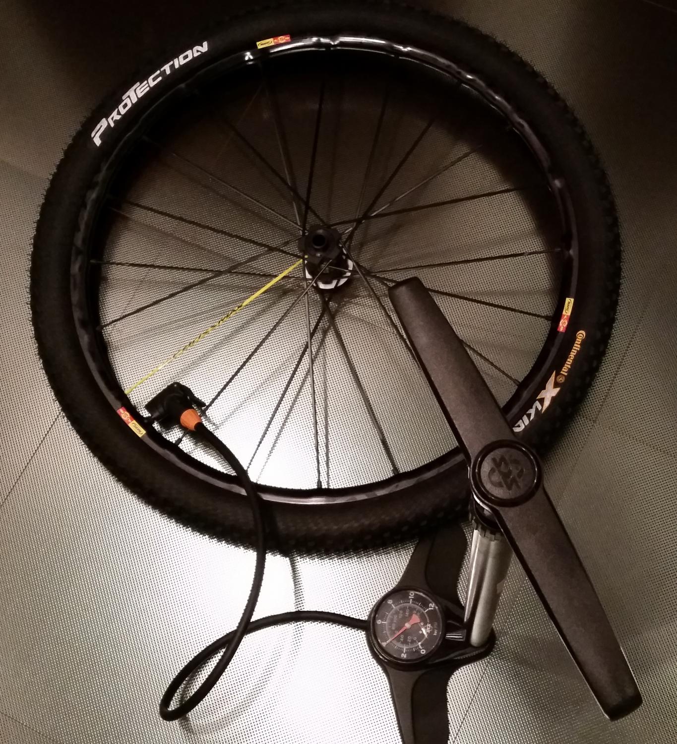

Теперь о новой резине. Исходные:
CONTINENTAL X-King ProTection 29 x 2,2" folding; UST обод от Mavic; насос напольный.
Неожиданно, но с характерными щелчками встала успешно без танцев с бубном. Правда, чтобы создать давление пришлось напрячься и сделать изрядное кол-во качков за малое время. (Тот же прием со швальбой + мыло, положительных результатов не дал) Оставлю на ночь с высоким давлением, завтра стравлю и через ниппель добавлю герметик.
Есть подозрение, что в полевых условиях малым насосом резину не поднять, хотя после того как обожмется на ободе, может и можно.
Дальше будем посмотреть...
Ну, как минимум я и fb03 тут писали, что с конти в этом плане нет проблем.
Тут, конечно, немалую роль играет везение и индивидуальная совместимость компонентов, но я не далее чем вчера посадил RaceKing Protection 2,2 на ХТ-шные колеса вот таким вот насосом, без всякого мыла и прочих бубнов. Правда, резина была мокрая, после мытья.
