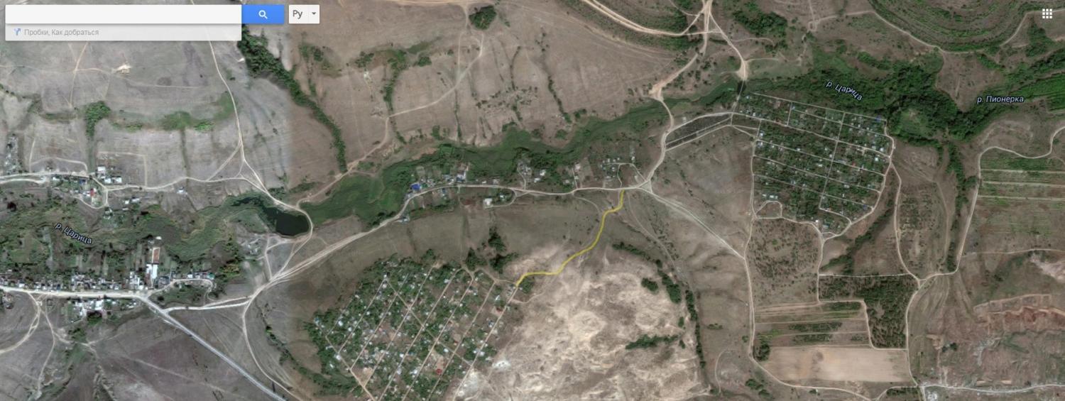

Поехали, за одно другую горку покажу, посмотрим кто дальше уедет, но гарантированно - выше половины никто не поднимется :))
Это какая такая горка? Ткни на карте. Я вроде там все че можно искатал и все впринципе въезжалось...
Оффтопик
@Andrey_VLG, ну так я его и имел в виду в своем посте выше))) (этот торчок само хорошее проезжать весной и поздней осенью, там грунт приятней в это время года)
Еще есть чуть послабей, но не менее вкусный и многим не приятный торч - тот что правее указанного тобой, если смотреть на картинку))) НО и тот и тот в это год имеют больший покров песка чем в минувшем году, что пичально сказывается на вкручивании в них.
