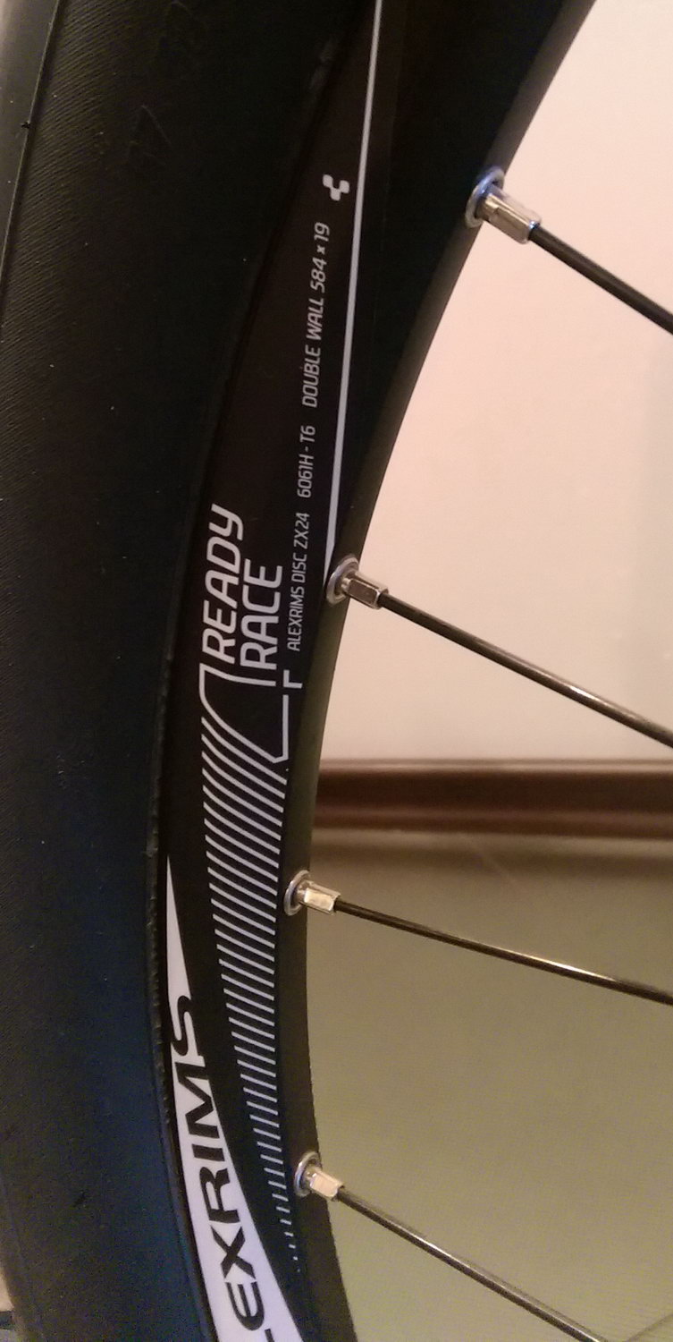

Поделиться Опубликовано 17 мая, 2015 Есть желание попробовать бескамерную технологию. В связи с этим вопросы.Имеются двойные, пистонированные обода для кубов в стоке от Alexrims, с маркировкой 584х19 (27.5) c отверстиями под клапан schrader. Резина будет: Schwalbe Thunder Burt 57-584 (27.5 x 2.25, 650B) SnakeSkin, TL Easy, PaceStar. 1. Возможно ли вообще с этими исходными?2. Если да, то какие нужны комплектующие? Из того что нашел: 1. Ободная лента для герметезации. Соот. ширины. (21мм? уже не видел)http://www.chainreactioncycles.com/ru/ru/%D0%BE%D0%B1%D0%BE%D0%B4%D0%BD%D0%B0%D1%8F-%D0%BB%D0%B5%D0%BD%D1%82%D0%B0-stans-no-tubes-2015/rp-prod38829 2. Клапаны schrader.http://www.chainreactioncycles.com/ru/ru/%D0%BA%D0%BE%D0%BC%D0%BF%D0%BB%D0%B5%D0%BA%D1%82-%D0%B2%D0%B5%D0%BD%D1%82%D0%B8%D0%BB%D1%8F-%D0%B1%D0%B5%D1%81%D0%BA%D0%B0%D0%BC%D0%B5%D1%80%D0%BD%D0%BE%D0%B9-%D0%BF%D0%BE%D0%BA%D1%80%D1%8B%D1%88%D0%BA%D0%B8-no-flats-schrader/rp-prod94761 3. Герметик на латексной основе.http://www.chainreactioncycles.com/ru/ru/%D0%B3%D0%B5%D1%80%D0%BC%D0%B5%D1%82%D0%B8%D0%BA-%D0%B4%D0%BB%D1%8F-%D0%B7%D0%B0%D0%BA%D0%BB%D0%B5%D0%B8%D0%B2%D0%B0%D0%BD%D0%B8%D1%8F-%D0%BF%D0%BE%D0%BA%D1%80%D1%8B%D1%88%D0%B5%D0%BA-stans-no-tubes-2015/rp-prod38850 4. Зачем нужны резиновые ленты с встроенным клапаном? которые идут как в кит комплектах так и отдельно, причем на эту ширину обода (19мм) у всех производителей идет клапан presta.http://www.chainreactioncycles.com/ru/ru/%D0%BB%D0%B5%D0%BD%D1%82%D1%8B-no-flats-joe-s-%D0%B4%D0%BB%D1%8F-%D0%BF%D1%80%D0%B5%D0%BE%D0%B1%D1%80%D0%B0%D0%B7%D0%BE%D0%B2%D0%B0%D0%BD%D0%B8%D1%8F-%D0%BE%D0%B1%D0%BE%D0%B4%D0%B0-%D0%B2-%D0%B1%D0%B5%D1%81%D0%BA%D0%B0%D0%BC%D0%B5%D1%80%D0%BD%D1%8B%D0%B9/rp-prod20337 Ссылка на комментарий Поделиться на другие сайты Поделиться
Поделиться Опубликовано 17 мая, 2015 Для начала, сделайте фото профиля обода (внутренней его части), или найдите такое фото в интернете. Есть подозрение, что полок для бортов там нет. С резиной все сложно, особенно со швальбами. Может сесть и работать нормально, а может и неожиданно сорвать с обода, и хорошо, если это случится не на спуске. Кроме того, борта у них скорее всего будут травить. В общем, это все индивидуально для каждого сочетания обод-покрышка, и не попробовав не узнаешь.Желтая лента вполне заменяется хорошим, качественным армированным скотчем, про это подробнее рассказать может fb03.Клапаны можно купить, а можно и сделать самостоятельно, если найти 2 необрезиненных ниппеля шредер от камер, типа вот такихhttp://mxmagazin.ru/image/cache/data/products/3/3/kamery-continental-13-mbt-26x1-75-2-5-364x364.jpgУ меня так сделано, работает отлично.Резиновая лента, она же rim strip, заменяет одновременно ободную ленту и клапан. Теоретически, она должна более правильно работать на обычном, не предназначенном для бескамерки ободе, потому что на ней еще сформированы зацепы для бортов, которых на обычных ободах не бывает. В этом случае разницу в диаметре престы и шредера можно компенсировать просто намотав на престу необходимое кол-во изоленты. Ссылка на комментарий Поделиться на другие сайты Поделиться

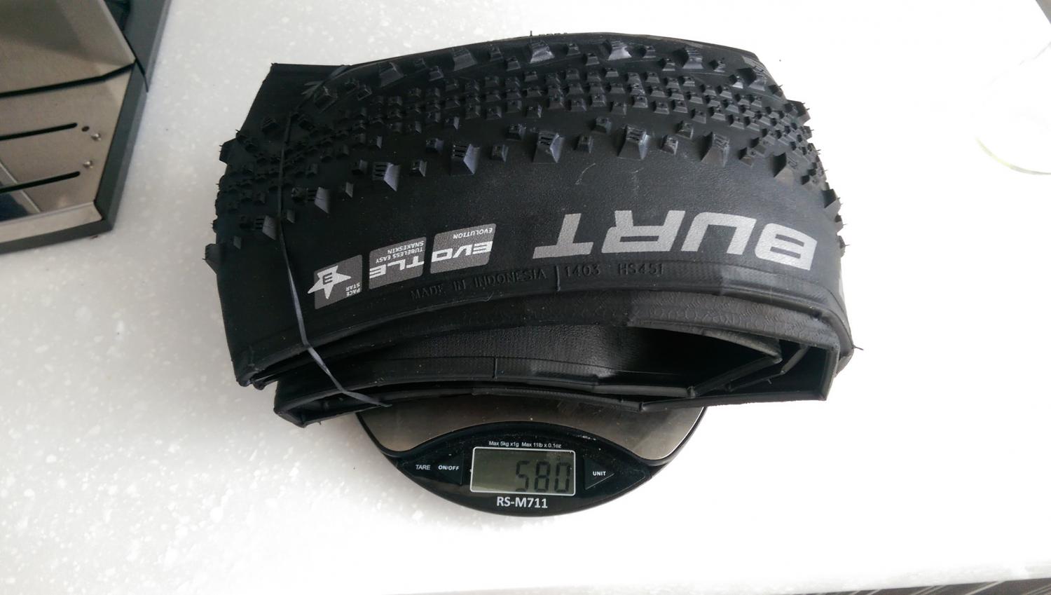

Автор Поделиться Опубликовано 13 июля, 2015 Маленький отчетец: Проехал около 230км на бескамерных шинах Schwalbe Thunder Burt 27.5*2,25 с технологиями SnakeSkin, TL Easy. Стоят на тру UST ободах от симано хт. Установка - только с компрессором, предварительно установив одну из сторон шины на обод с помощью камеры, затем удалив ее. В каждом колесе по 100гр латексного герметика Stans No Tubes. Заливка герметика через борт, тк ниппель неразборый преста. (Ради интереса накачивал без герметика, на одной из шин было травление в районе стыка с ободом, мизерное, за пару дней стрелка манометра не показала сколь либо зачимого отклонения. Так что страшилки про свистящие от воздуха борта швальб в прошлом) Первые 30км прокатился на максимальном давлении, затем стравил до среднего. Отлично катятся по сухому грунту и асфальту, не пасуют на песке, был пробой, который я заметил по засохшим брызгам от герметика на подседельном штыре. За время эксплуатации не подкачивал, давление держат. krasnii 1 Ссылка на комментарий Поделиться на другие сайты Поделиться
