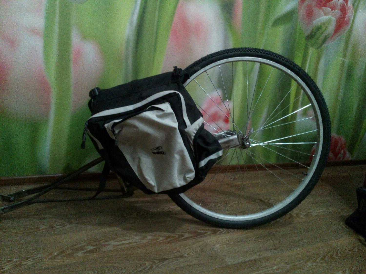

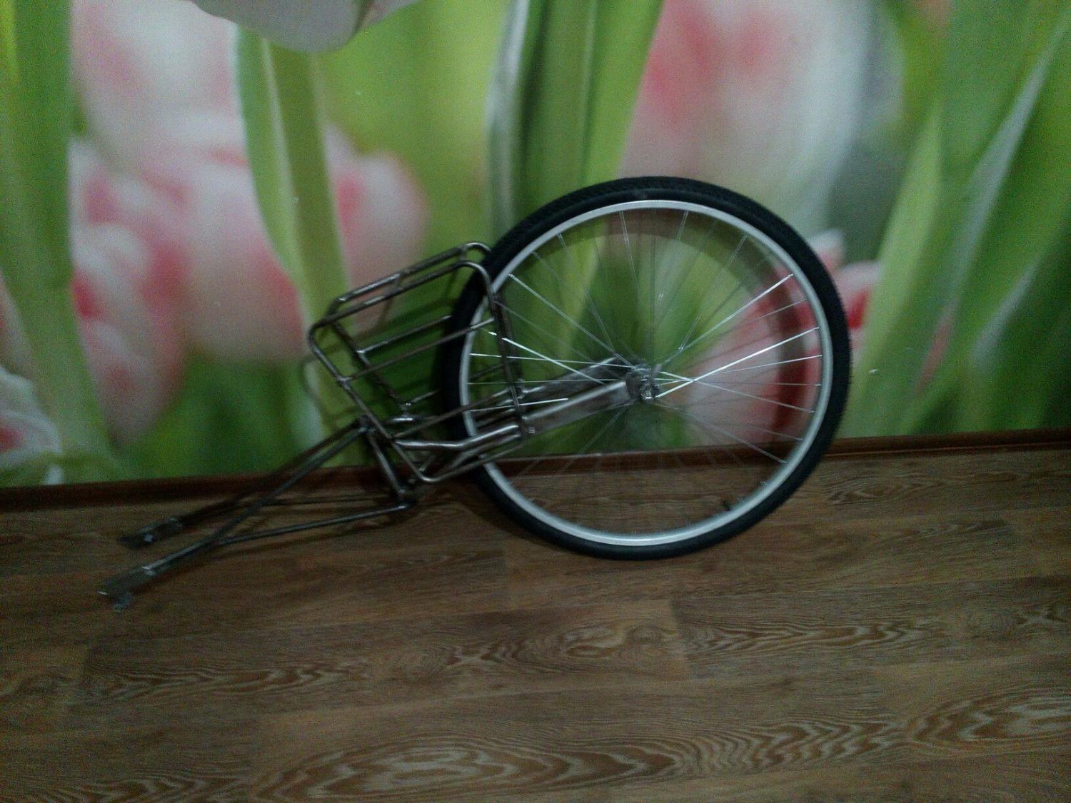

В продолжении старой темы - сваял такой вот заказ в Екатеринбург, человек очень активный велотурист, захотел себе прицеп.
Планируется возить 70-литровый рюкзак-штаны

А куда планирует возить не писал? Полагаю на дальняки по асфальту или укатанному грунту судя по колесу? Блог у него есть?

Мне интересно по конструкции. Колесо 1. Не будет ли это колесо с грузом давать дополнительный "завал" велосипеду?
@GarikS, насчет блога не скажу, но в ВК он часто поездки по Уралу описывает. Причем на фото у него велосипед весь в сумках - штаны на багажнике, боковые на переднем колесе, даже на руле сумка.

@Amanita muscaria, думаю, если я с геометрией не накосячил, то гироскопический эффект будет такой же, как у велосипеда. Завтра проверю...
то есть к  тому  что  на  фото навешено на  несчастный  форвард  еще   прицеп  с рюкзаком на  70 литров?
Вот тоже интересно, или он просто хочет заменить вот это всё на один баул с прицепом? Выглядит вел крайне неповоротливо и как Франкейштейн. Можно ссылку на любой его отчётик/статью?

@O-Witte,Олег, а сейчас заказы принимаете? Собственно велоприцеп уже есть, надо грамотно состыковать его с великом.
Берите трейлер сразу, зачем эти компромиссы)
