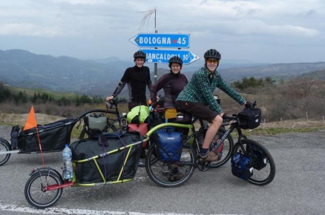

Поделиться Опубликовано 14 мая, 2015 В Новом Рогачике довелось видеть (мельком) иностранца с одноколёсным прицепом.Таким как на 1-ом фото, но скромнее.От неожиданности не смогли вовремя остановиться и расспросить, что и как. ИМХО по асфальту почему бы и нет. Мои вело/пешие походы... Фишт-1998 ... Фишт-2002 Щербаковская балка-2003 Мещёра-2003 Донской дозор-2005 "Найти МТС"-2005 Ралли-рейд-2006 Фишт-2006 Аномалия-2008 Вдоль Хопра-2009 (фильм) Маньпупунёр-2010, фильм Дон-2011 Абхазия-2011 Финская сказка-2011, фильм Абхазия-2011-2 Маньпупунёр-2012 Абхазия-2012 Дон-2013 Абхазия-2013 Тхаб-2014 Манарага-2014 Франция-2015Русский Север-2016, видеозарисовкиПолярный Урал 2017Беларусь 2018Ирландия 2019 Ссылка на комментарий Поделиться на другие сайты Поделиться
Поделиться Опубликовано 14 мая, 2015 Видели мы двух швецарцев с такими, но применительно к карбоновым велам, на которых нельзя поставить никакой багажник.Трудно для таких багажников придумать маршрут похода, ехать придется исключительно по хорошим дорогам, а что делать в случае бездорожья непонятно... челноком перетаскивать? Ну и +11кг не вызывают особенной эйфории AVRORA 1 Navigāre necesse est, vivere non est necesse. Ссылка на комментарий Поделиться на другие сайты Поделиться
