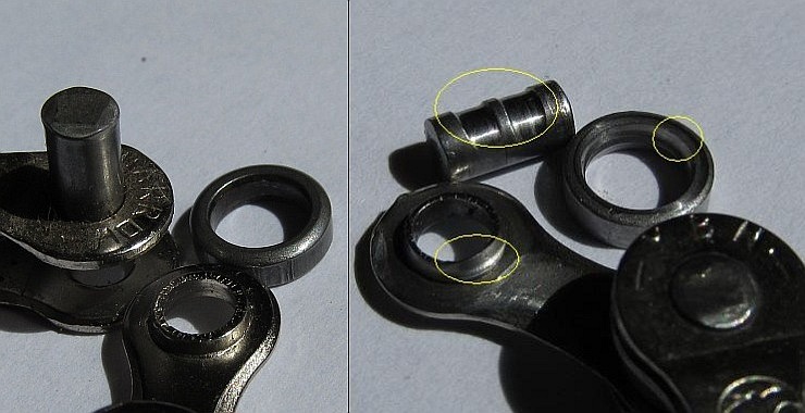

На днях я с почетом отправил в отставку первую из семи цепей, которые работали на моем хардтейле. Пользуясь случаем, сделал снимки изношенных деталей.
Цепь прошла 2.5 тыс км, значительной частью по зиме. Дальше гонять ее я не стал, т. к. трансмиссия стала шумной. Да и новую систему жалко - изношенная цепь сжирает ее зубья на ура.
На снимке слева - новая цепь, справа - изношенная. Желтыми эллипсами выделены места, где хорошо заметен износ.
Вот за счет этих участков и появляются люфты в цепи. А если цепь нагрузить, эти люфты выберутся, ролики разойдутся, и шаг цепи увеличится.
