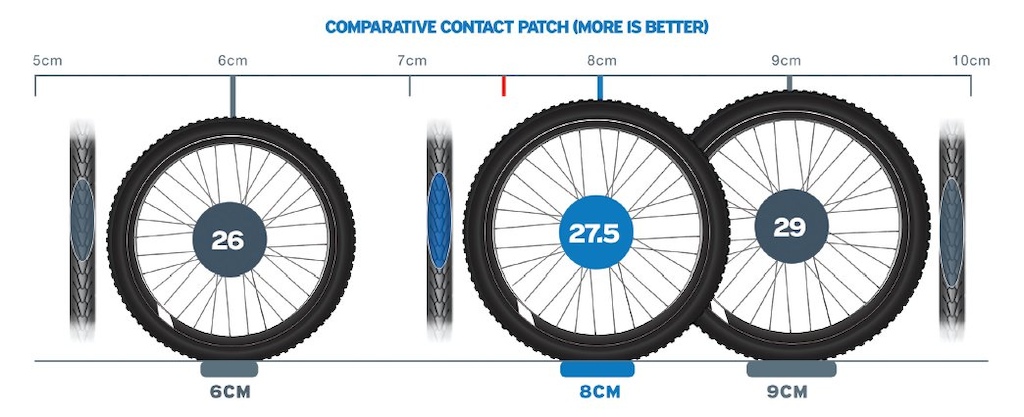

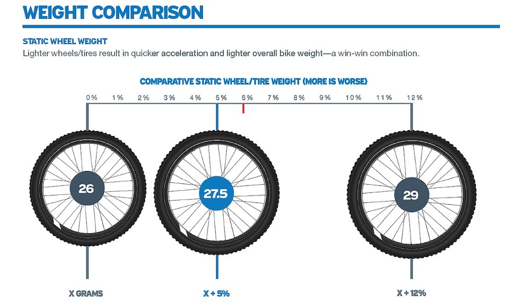

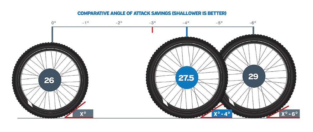

Не кажется ли вам, то, что такие же выводы можно сделать сравнивая 26 и 29 колеса? Опять возрастает масса колес, но «воздуха» в покрышках становиться больше, растет площадь контакта с поверхность, уменьшается угол атаки на неровность. В результате пресловутые вертикальные ускорения при переезде препятствий заметно снижаются, улучшая накат и устойчивость велосипеда, увеличивая общую скорость.

По моим данным, не растет. При прочих равных (одинаковых покрышках и одинаковом давлении в колесах), площадь контакта будет с высокой точностью одинаковая. А вот форма пятна контакта у 29" будет невыгодная - оно будет более вытянутое :(
Но если нужно увеличить площадь пятна, чуть сбрось давление в колесе. Вот это - да, это сработает :)
Только вот такое ли уж это достоинство - большое пятно контакта? Ведь это - увеличенные потери...

Заинтересовало фото со сравнением длины пятна контакта, Comparative contact patch.
Автор заявляет, что "More is better", т. е. "Чем больше, тем лучше".
Любопытно, однако...
Как-то, помнится, обсуждалось в одной из тем влияние формы пятна контакта на накат. Умные формулы приводились :)
И тогда вышло, что чем пятно контакта короче и, соотв-но, шире (при данной площади), тем меньше сопротивление качению.
Именно этим инженеры Швальбе объясняют тот факт, что широкая резина едет по твердому грунту не хуже узкой. А по мягкому, ясное дело, лучше.
И - на тебе! Оказывается, вытянутое пятно вдруг стало лучше круглого! :озадачен:
Может, это в каких-то конкретных условиях так? Кто бы объяснил...
Если это, конечно, можно объяснить разумными, убедительными доводами :)
tRIDENT - не написано что лучше, написано что 9 см :D
А в каких условиях? Легко! Во время торможения например. :)

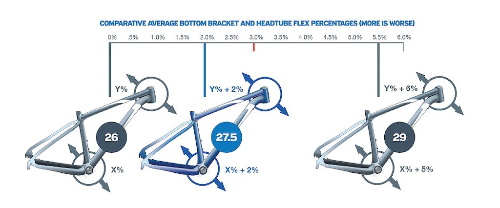

Первая и четвертая (особенно четвертая) картинки вызывают много вопросов, причем похоже что они отражают не объективную реальность, а субъективный взгляд автора картинок на рассматриваемые вещи.
