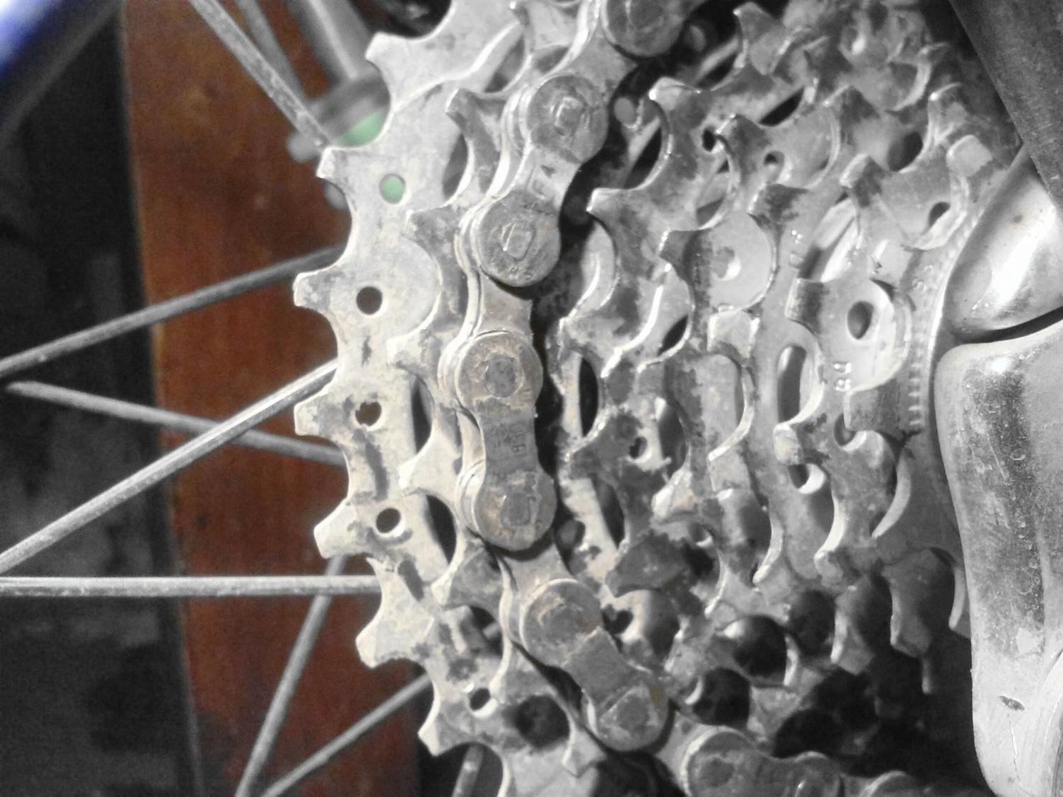

  8. Да. Вот, смотрю на свою кассету, и понимаю, что надо помыть. В смысле, надо было помыть. Надо было бы помыть. Тогда еще. До того, как опарафинился. Видите, вон там кое-где на зубчиках местами черненькое? Я надеялся, что парафин ототрет. А он не оттира-ает!!!!111 Хнык. (и пусть парафин полное говно, как смазка, к металлу не липнет, жалкие 300-500км километров и опять варить надо, но зато и не пачкает особо! Прикиньте, если еще и от парафина это все отмывать! Хнык, хнык.)

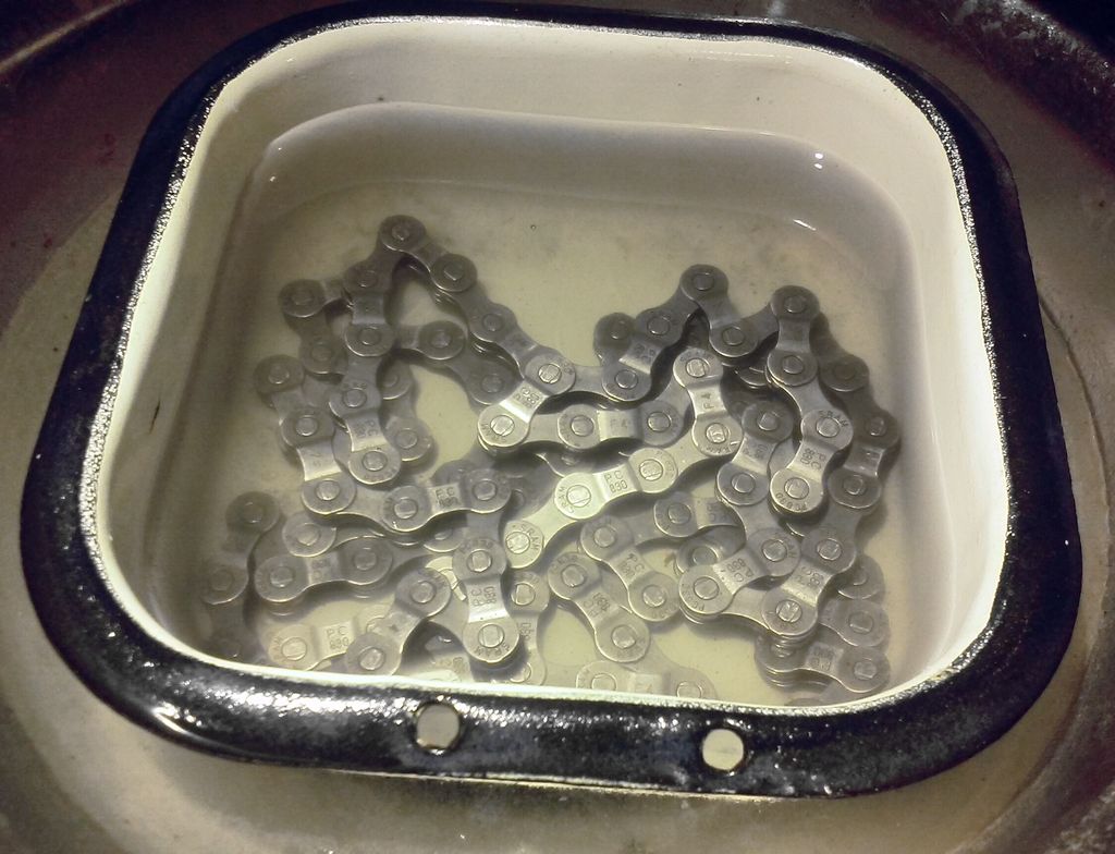

  9. Прополаскиваю в бензине. Наработки все те же, а личный опыт такой. Заморачиваться с укутыванием ни к чему.Сразу после проварки цепи тупо наливаешь воды в лоханочку с парафином. (Лить осторожно! Горячие брызги!)Оставляешь водяную баню на самом малом огне, чтобы не кипело, просто горячая вода.Насколько оставлять? Я держал час, этого вполне хватило. Может и 15 минут достаточно, надо пробовать.За час вода из бани изрядно выпаривается, заглядывайте на кухню.Втыкать спицу или еще что для вынимания парафина тоже ни к чему. И так вытаскивается без проблем.Грязь четко разделилась на две фракции: тяжелая, утонувшая в воде, и легкая, скопившаяся в тонком нижнем слое парафина.Я просто состругал этот слой ножом.Можно собирать загрязненную фракцию в пакетик, на случай тотального дефицита парафина. Наберется достат. кол. — расплавить и процедить, например.А можно забить. Эти лохмоты в зазоры не проникнут, слишком крупные.
  10. P.S. Сварил точно такую же «масляную» цепь из той же партии, купленной на распродаже. Прошла около 1000 на стоковой смазке (400) и на купажном тефлоновом масле (IceTools разбавленный RustBlaster'ом). Мыл в трех сменах бензина, пока хрустеть не перестало. Пущу ее в следующий круг.
