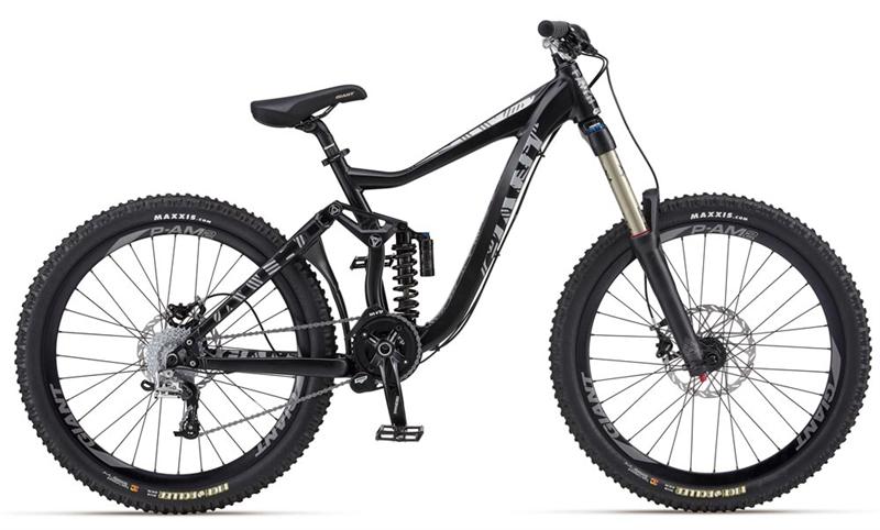

  8. кстати по конусным вилкам,на чайнике рулевые-переходники кончились,посему смотрим на классический шток 1/8. неплохой вариант-верхний марвел http://www.chainreactioncycles.com/Mode ... elID=90496

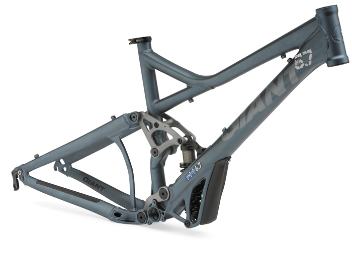

  10. весьма удачные эти модели http://www.chainreactioncycles.com/Mode ... elID=85866 http://www.chainreactioncycles.com/Mode ... elID=39203 а эти из-за тонкого корпуса быстро разваливаются. http://www.chainreactioncycles.com/Mode ... elID=85577

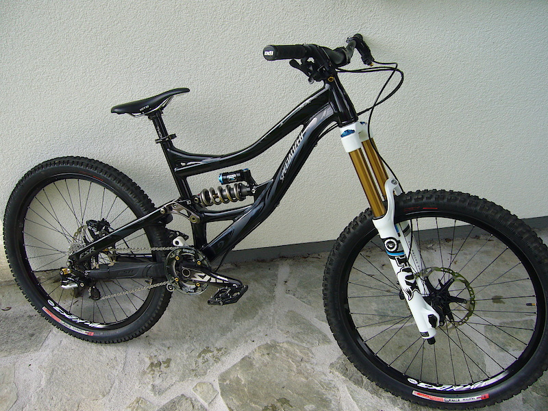

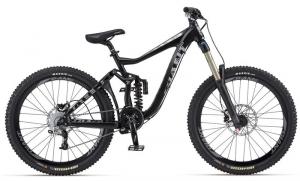

  15. тебе рост м подойдет,фр-рамы все весьма заниженые. из олдовых демок.когда выпускались 7-8-9 версии, 7-ка для фр подойдет,только высокие линки (народная яйцерезка) на любителя,да и рама тяжелая,9-ка чисто дх,часто встречал жалобы,чтодаже для дх слишком линейна,потому и не долго выпускались 7 и 9 модели, 7-ка не не могла конкурировать с биг хит в фр. 9-ка была излишеством при наличии полноценной дх-8-ки. из спешей лучше бигхит.
  16. да,никак не схожа-опять-же простейшая однорычажка,если есть желание перспективно вложить деньги и приобресть виртуалку то обрати внимание. у спеша и джанта -впс и впп-родственные подвески,разница в длинне нижнего линка, например у джанта он короче вразы. так у спеша один шарнир стоит на раме,второй-снизу от оси у джанта тоже два шарнира,на фото закрыто роком системы. джант начинал с патента спеша,потом ререработал подвеску на свой патент"маестро" признак любого типа ветруальной подвеска-между задним колесом и рамой стоят 2 шарнира,таким образом колесо двигается не по окружности. кстати такие известные бренды,как баньши и етти несколько лет назад перешли на виртуальные подвески,конкуренция.

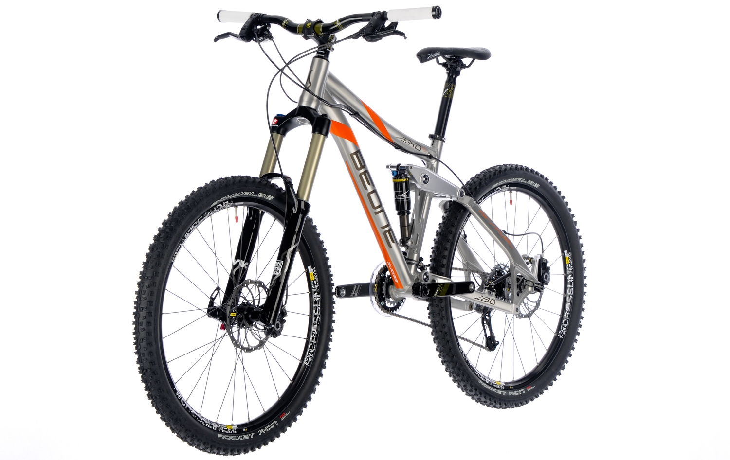

  17. латку из аптечки клеит ,она не тянется и клей не трескается.
