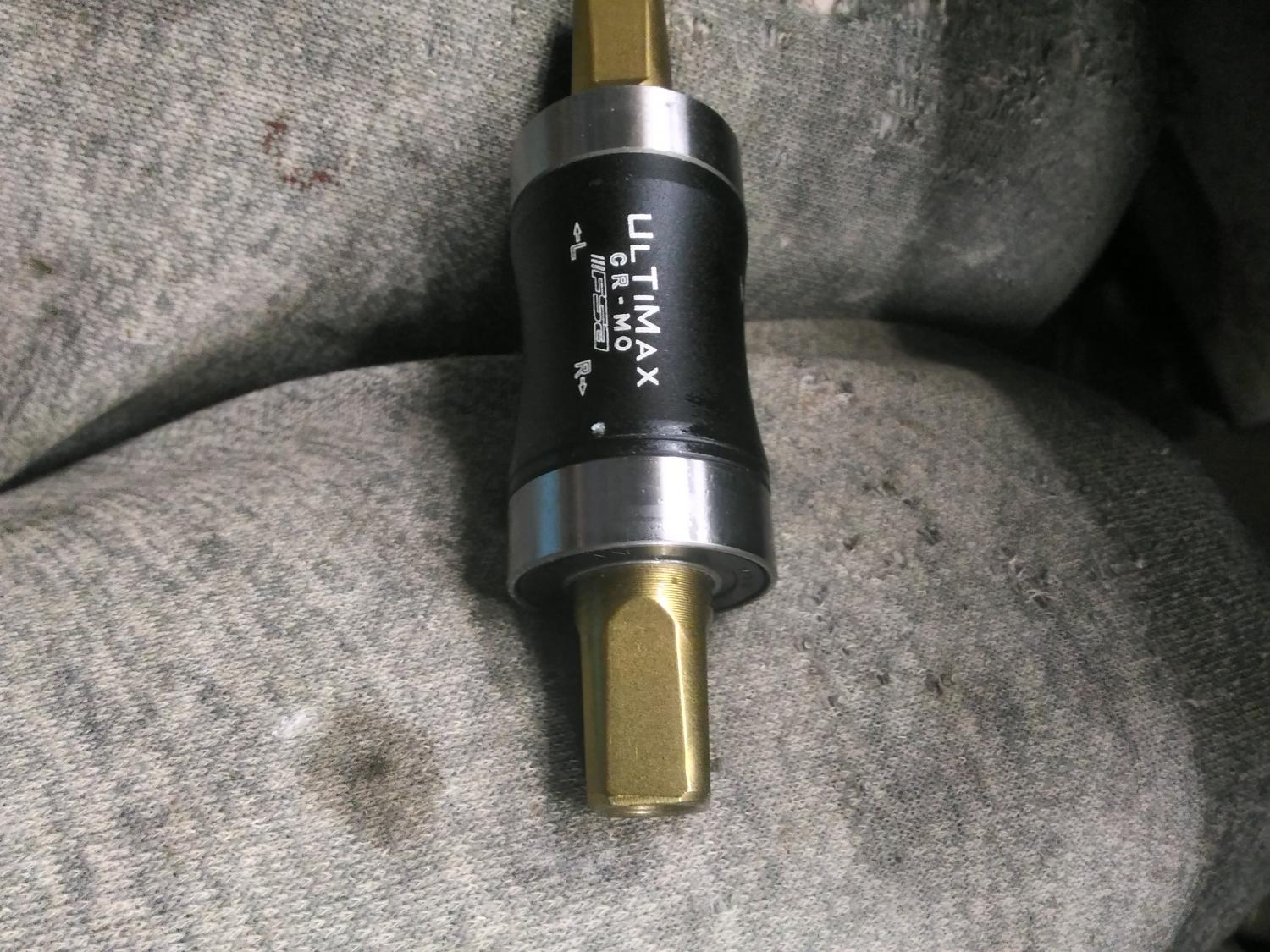

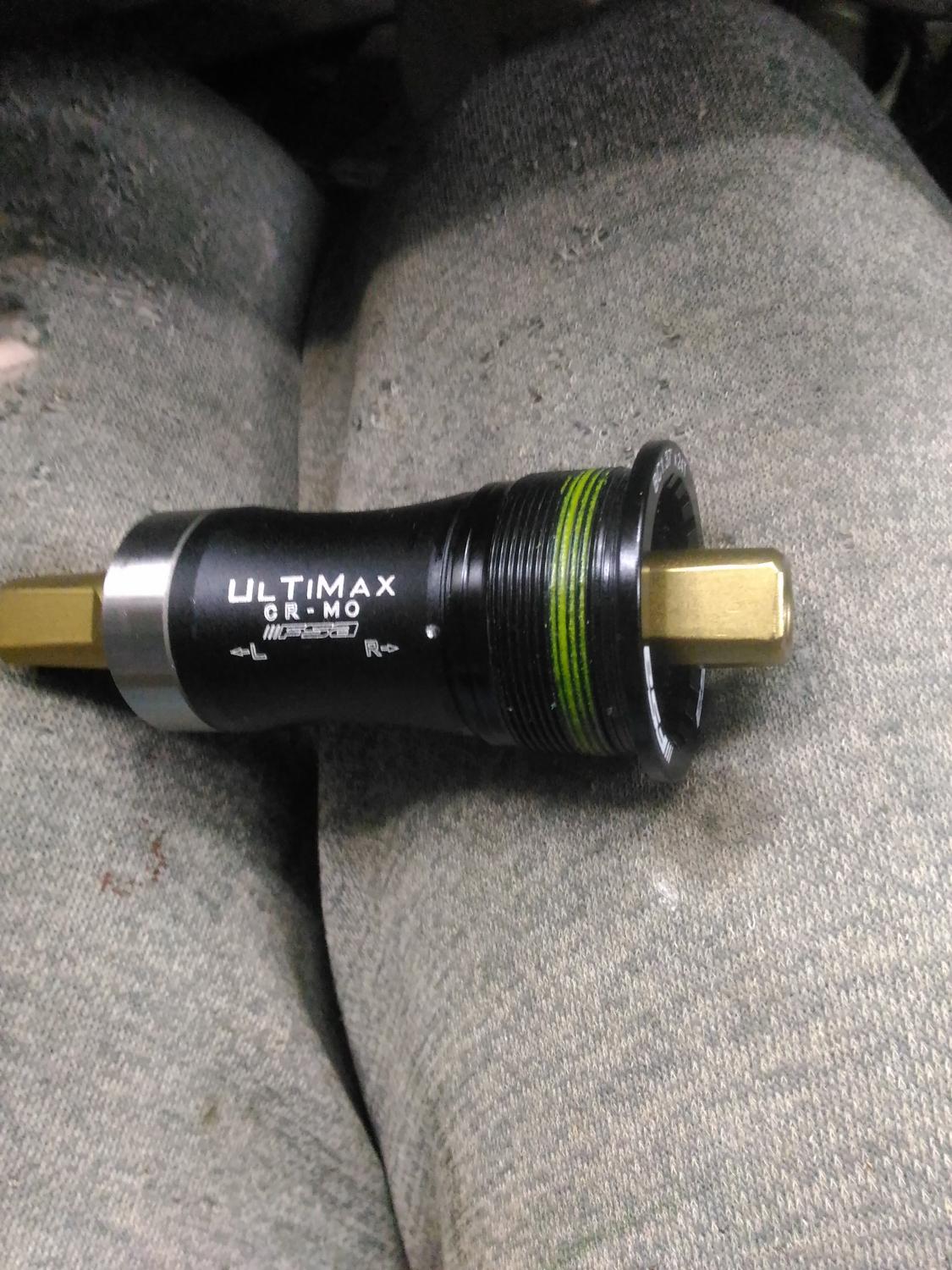

pasha Опубликовано 13 мая, 2017 Поделиться Опубликовано 13 мая, 2017 (изменено) В общем доработка заключается в уменьшении сопротивления качению в подшипниках. Новый картридж например fsa да и других производителей очень туго крутятся. Это происходит из-за некачественной заводской смазки в подшипниках и сопротивления при трении пыльников.Уточню, что данный апгрейд подойдёт только для тех, кто хочет добиться очень лёгкого вращения каретки и катает по сухому т.к. пыльники с подшипников удаляются и остаются только пыльники на чашках. Изменено 13 мая, 2017 пользователем pasha karavai4eg и Олимпиец 1 1 Ссылка на комментарий Поделиться на другие сайты Поделиться

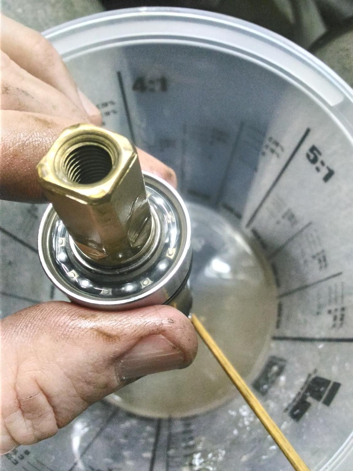

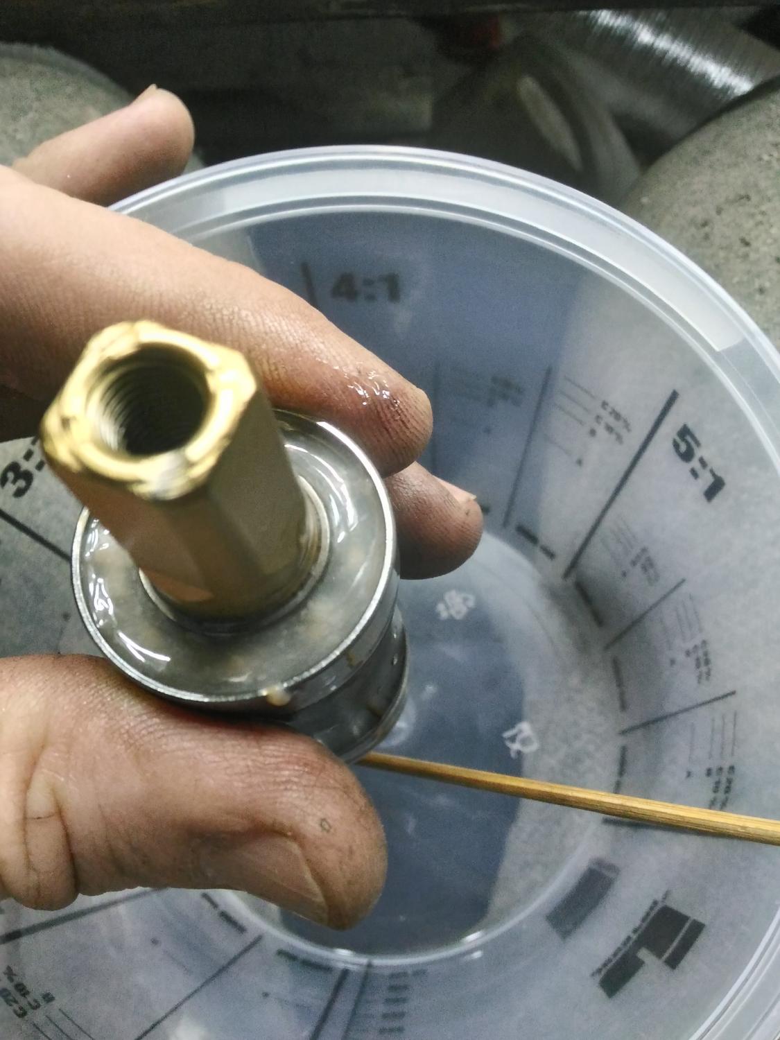

pasha Опубликовано 13 мая, 2017 Автор Поделиться Опубликовано 13 мая, 2017 (изменено) Смотрим на картридж и думаем как качественно промыть подшипники без разборки. Изменено 13 мая, 2017 пользователем pasha karavai4eg и Олимпиец 1 1 Ссылка на комментарий Поделиться на другие сайты Поделиться

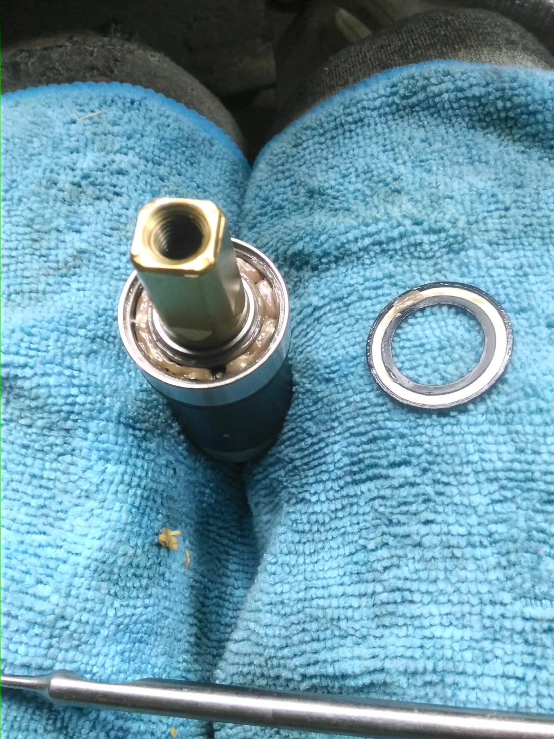

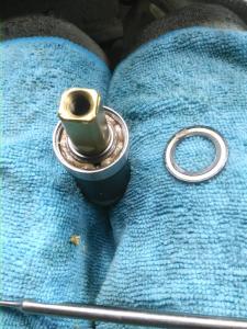

pasha Опубликовано 13 мая, 2017 Автор Поделиться Опубликовано 13 мая, 2017 Снимаем чашку и пыльники. Видим дурацкую смазку, которая не даёт крутиться подшипникам. Олимпиец и karavai4eg 1 1 Ссылка на комментарий Поделиться на другие сайты Поделиться

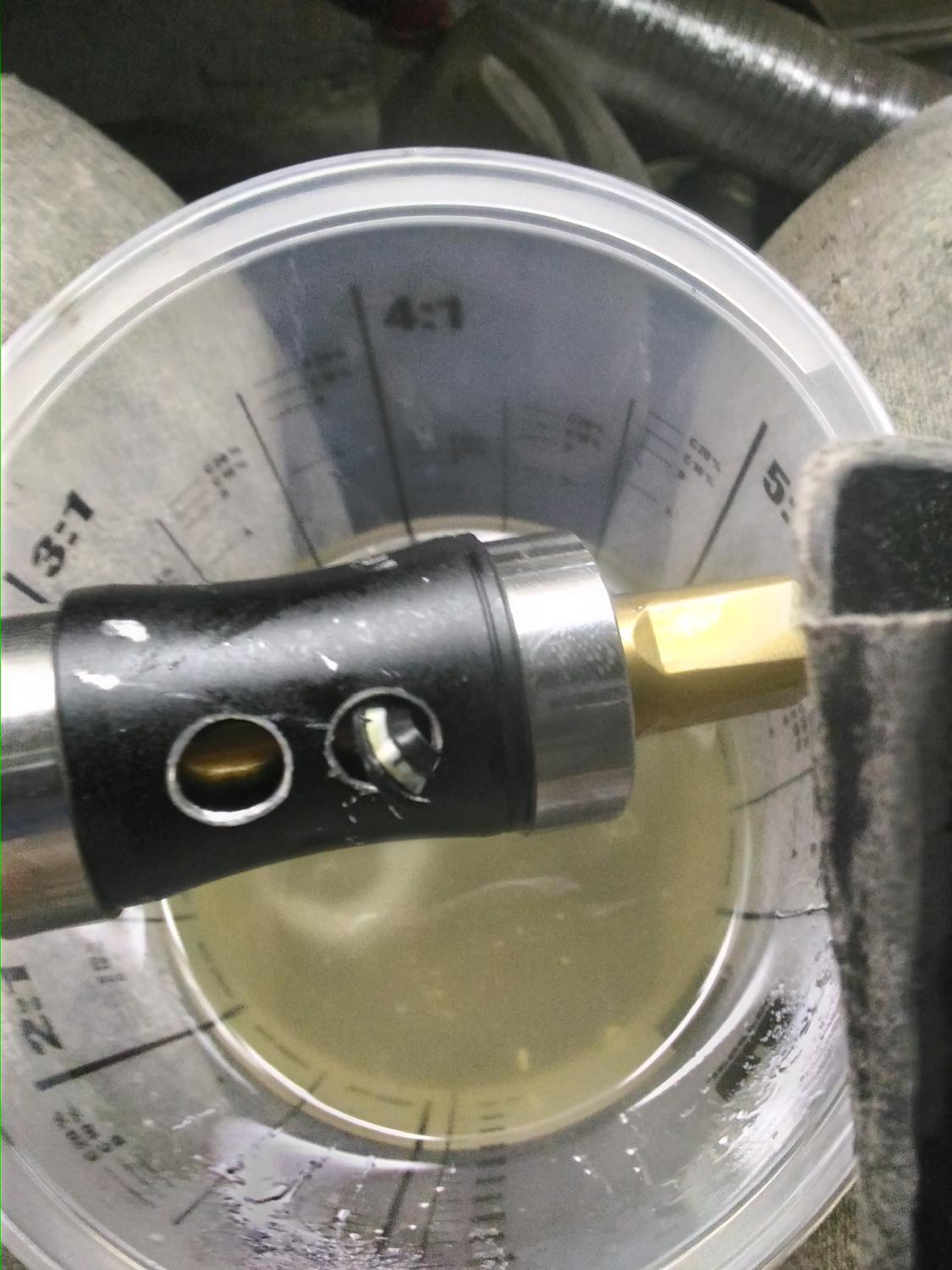

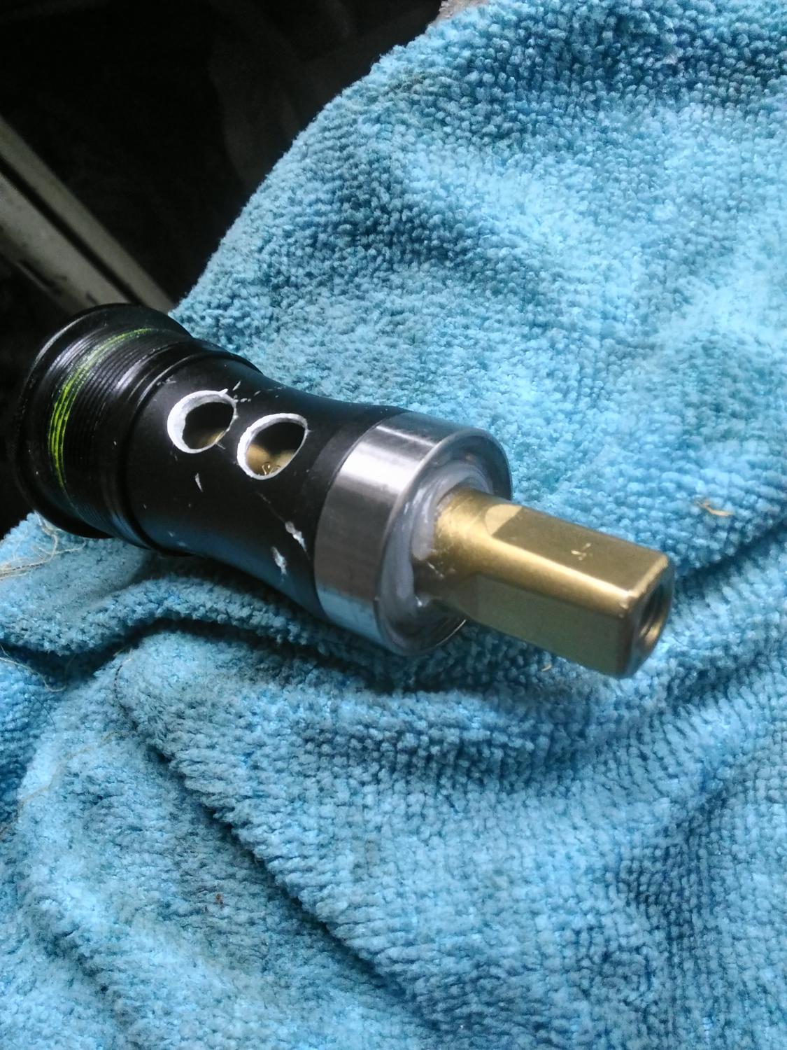

pasha Опубликовано 13 мая, 2017 Автор Поделиться Опубликовано 13 мая, 2017 Собственно следующих извращений бы не было если бы можно было купить подшипники отдельно, но их нет в продаже и портить их при разборке нельзя. Поэтому снимать подшипники с вала не будем. А что бы снять внутренние пыльники просверлим отверстия в проставке. Потом вымоем смазку керосином и бензином. Нанесем новую пожизненную смазку и и поставим чашку на место. Всё, теперь каретка крутится в десять раз легче, но езда в сильный дождь ей противопоказана, ну или впрочем её после дождя можно промыть и снова смазать. karavai4eg и Олимпиец 1 1 Ссылка на комментарий Поделиться на другие сайты Поделиться

victor2281488 Опубликовано 14 мая, 2017 Поделиться Опубликовано 14 мая, 2017 (изменено) Автор.. У вас каретка под квадрат. Я не думаю, что при этом карбоновая рама и колеса P.S. Подшипники новые где угодно можете купить. У вас на пыльнике должен быть номер подшипника, в котором вся инфа о нем и его габаритах.P.P.S Кхм, автор, вы тупо испортили каретку, поздравляю вас. Мало того, что вы туда какую-то "вечную смазку" запихнули, так еще и просто взяли и расгерметизировали каретку. Вам не то что езда в дождь противопоказана, Вам вообще езда противопоказана: любая пыль, грязь, любые частицы абразива будут попадать в кареточный узел и проникать внутрь самого корпуса картриджа каретки. Все заржавеет нафиг. А если нет сливного отверстия в раме, то можете даже не устанавливать каретку.P.P.P.S. Черт.. Или же это толстый троллиг??? Никак не уловлю.. Хотя, получается, тонкий троллинг, т.к. не понять. Изменено 14 мая, 2017 пользователем victor2281488 Ссылка на комментарий Поделиться на другие сайты Поделиться
