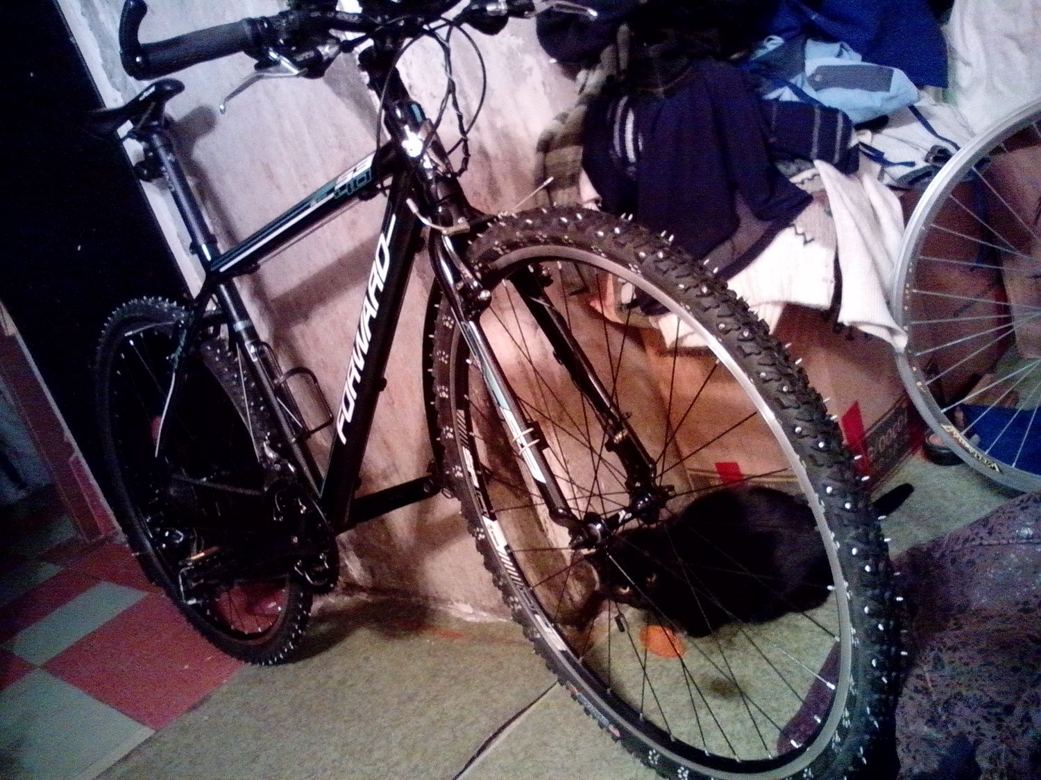

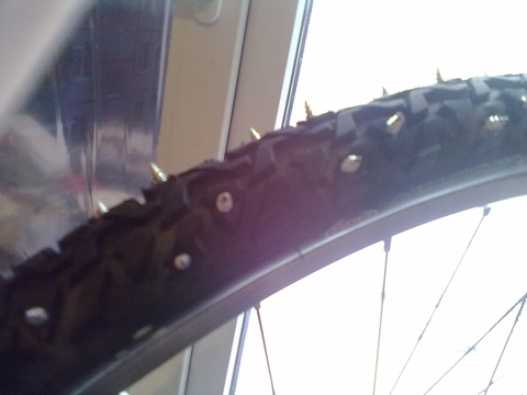

Вчера выезжал на покатушки с волжанами, где протестировал свои самопальные шиповки. Вместе со мной девять человек было. Все, кроме меня и еще одного, на фирменных шиповках. Давал кататься на своем веле, оценили на отлично. Проехали 30 км. Какая погода была, вы видели сами. Ехал по снежной каше, льду, асфальту, тратуарной плитке... Обе руки оторвать
от руля не решился, а с одной ехал уверенно и там, и там, не напрягаясь, придерживая руль двумя пальчиками. Вставал с седла в "танцовщицу", раскачивал вел из стороны в сторону на всех видах поверхности (кроме тратуарной плити, не рискнул :) ). Покрышки работают отлично. Более того, где ребята на фирме слазили с велов, и шли пешком, дедолега продолжал уверенно ехать. Сей факт заснят на видео. Сегодня обещали выложить видеоклип. Короче, я доволен своими самопалами. Время потратил не за даром.

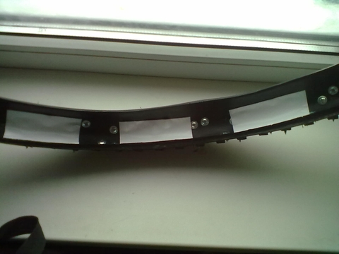

Небольшие поправки к ранее выложенному мной в тему: не знаю какой америкосы используют скотч, мой на морозе застекленел, и рассыпался. Чтобы клейкая лента хорошо зацепилась за покышку, надо ее вклеивать кусочками по 5 - 10 см. Тогда все держится норм.
Переднее колесо зашиповал в четыре ряда по краям. В шесть уже дошиповывать не буду, убедился что настоящего варианта достаточно, я его проверил, и меня он устраивает. И еще понял одну штуку - задубевшая на морозе резина только в пользу для шипов - саморезов. На твердых поверхностях (асфальт, тратуарная плитка) они в ней не так сильно плавают.

После стольника, при езде и по асфальту, саморезы сточились на миллиметр на заднем колесе. А нах ездить на шипах по асфальту? Или я чего то не понимаю, или вы тупите не по децки. :)
