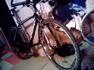

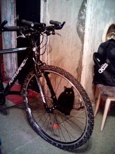

Проверенно на чистом асфальте и бардюрах. ;) Накат на форварде нормальный. 20 км/ч при необходимости аккуратно можно ехать и по асфальту. Шипы планировал укоротить позже, если не сточатся сами. Жду зимы. Сначала попробую так, как есть. Амерекосы вообще вместо шубы используют скотч, и ничего, катаются. :D;)

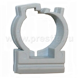

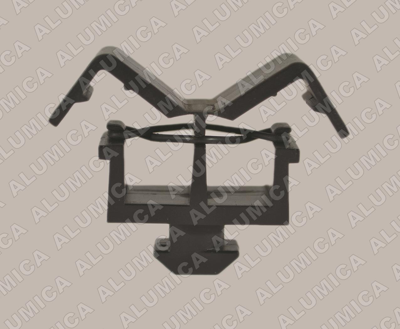

а крепление ужастное,если охото извратиться своими руками-есть клипсы для кабель-каналов+монтажные хамутики- будет гораздо аккуратрее.

По асфальту саморезы быстро стачиваются, видимо, мало еще откатал. По собственному опыту, а не рассказам в интернете, могу сказать, что к джинсовой ткани при таких условиях эксплуатации северный зверь песец придет в течении первой же недели :D Хотя, если ездить не регулярно, а пару раз в месяц до ближайшего ларька, то возможно, три сезона такая конструкция проживет :D Все зависит исключительно от интенсивности эксплуатации.
