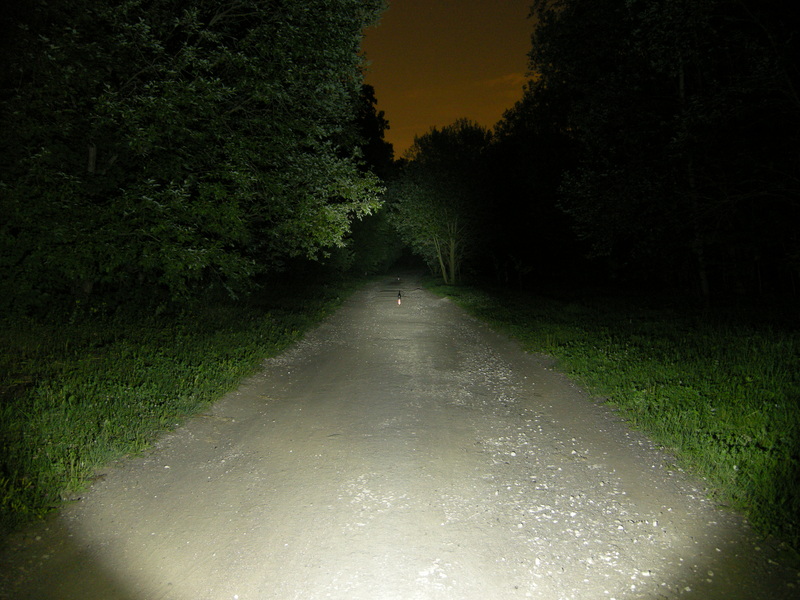

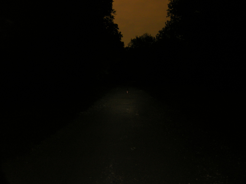

Наконец до меня дошла посылка с dealextreme.com и появилась возможность сравнить свет на практике. Сравнил свою фару Cateye Opti Cube HL-EL300 и TrustFire TR-801.
Картина примерно такая:
Там есть и еще изображения, в том числе не очень цензурные надписи на стенах :) Ссылку давать не буду. Кому надо - сами найдут.
Теперь о том, что за свет, откуда такая разница и какой ценой она дается.

Нет, описания не будет, т.к. первые две картинки сами за себя говорят. С одинаковой выдержкой, диафрагмой - такая разница. Я в лучшем случае смогу изобразить что-то похожее.
den, позволю себе некоторые замечания к твоим постам :удивлен:ops: Приведенные бимшоты сделаны при слишком большой выдержке, в реале так не светит даже хороший фонарь на Р7 или МС-Е. Хотя не спорю, ТР-801 очень хороший и проверенный фонарь и светит как две-три КЭТАЙ 520, 530.
Эти снимки - только для сравнения моего кэтая 300 и этого фонарика. Сравнение абсолютно объективное. При меньшей выдержке кэтай на снимках не видно вообще. В темноте, когда глаз адаптируется, и 300-й светит неплохо. А фонарик, по моим субъективным ощущениям, вполне соответствует снимку. Более того, сегодня испытывал его в сложных условиях с частичным освещением от уличных фонарей. Так вот, он прошибает своим светом насквозь пол-улицы, где я живу, а на расстоянии тридцати-сорока метров дает отличный заполняющий луч. Это, повторюсь, при наличии помехи в виде уличного освещения.
