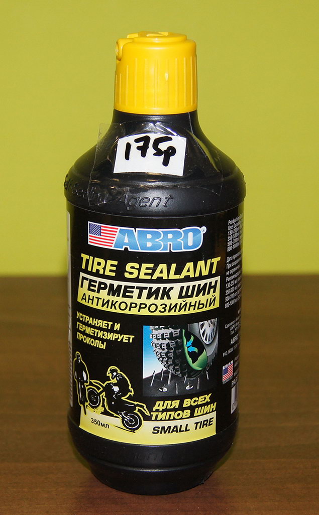

Когда мой вел скрали, одолжил у жены ее вел, съездить на работу. Ну и словил якорца. Камеры без герметика, а у меня ни запаски, ни ремнабора. Докатил до дома отца (пит-стоп на полпути), чтобы залататься. У бати оказался герметик ABRO TS-350-R. Влил, накачал - прошел месяц, весь воздух на месте. Не знаю, как он переносит мороз, но пока держит хорошо.
Это я на случай, если вдруг под рукой HiGear не окажется.
Нашел из под него флакончик.
а что почём?
Отец брал за 175руб 350мл в каком-то автомагазине на Циалковского, наверно рядом с велосипедным магазом. По сравнению с HiGear-ом процентов на 45 дешевле получается.

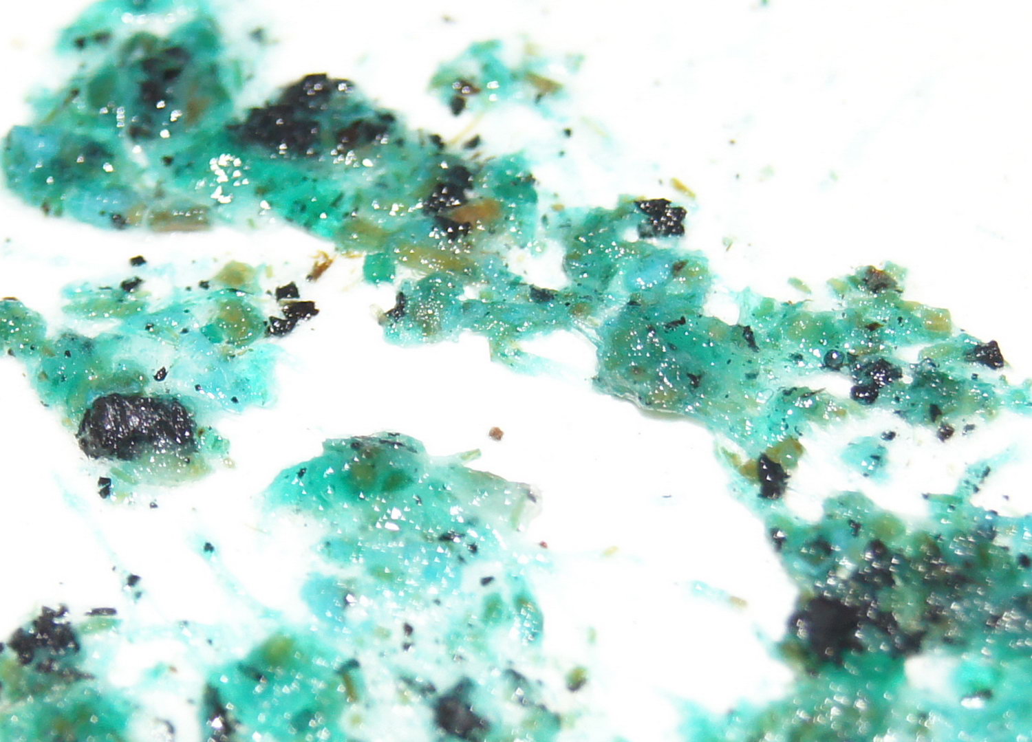

содержит ли те самые волшебные волокна
Чего он только в себе не содержит: и какие-то крошки, и ниткообразные волокна, и так далее.
каков он по консистенции
Да похож на HiGear.
Эффективно выполняет свою функцию при температуре от -2 до 90 °С
Точно, есть такая надпись на бутылочке, значит летний вариант, надо это иметь ввиду.

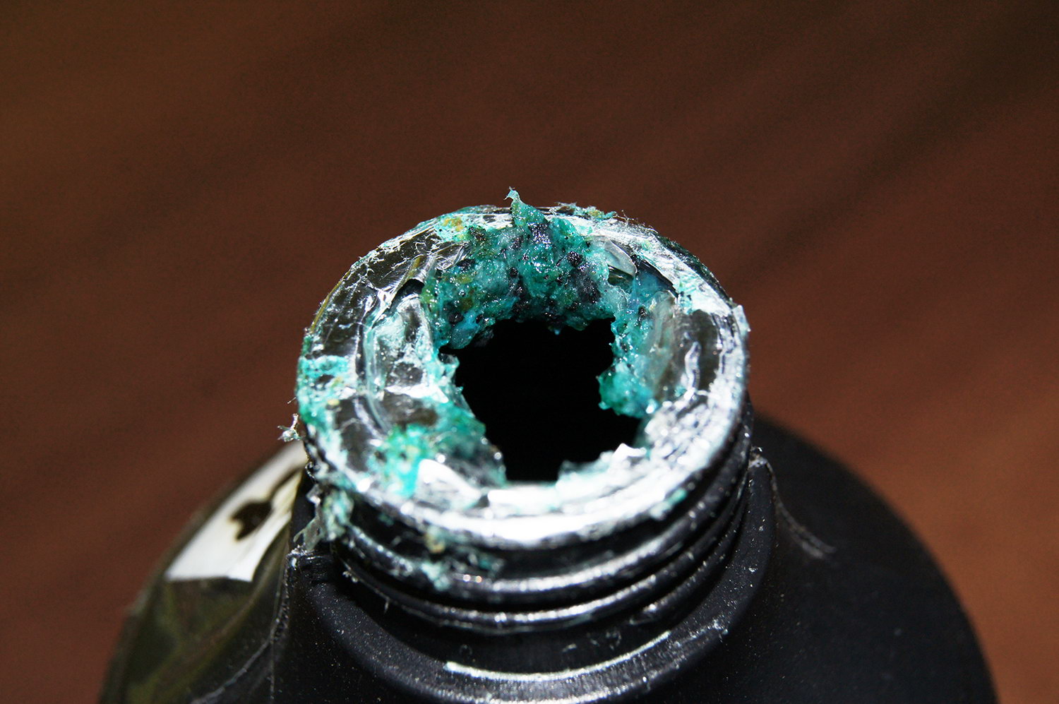

Вот выковырял оставшиеся сгустки с горлышка.

Эх, у меня даже нипеля раскручивающиеся на бескамерках, так эта дрянь комкуется и через них не проходит. Шприцом продырявить и залить покрышку - умнО, только не представляю как, оно же там колом встанет... Если только не взбалтывая водичку сверху слить...
Не, не в вентиле, просто в бутылке он с комками, которые в вентиле застревают.
