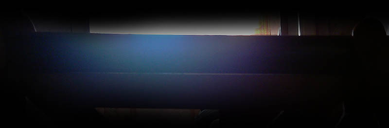

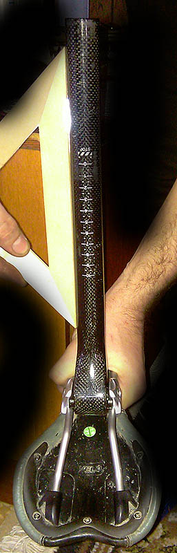

Поделиться Опубликовано 18 января, 2012 mercuzzo а ты можешь сфотографировать эти вдавы? но чтобы действительно было видно отклонение - фотографируй зазор между подседельным и скажем торцом металлической линейки или чего-то подобного. просто может я что не так делаю, пошел посмотрел, лак конечно лоск потерял, но у меня и на алюминиевом подседельном краска пошарпана до уровня где он зажат был. Ссылка на комментарий Поделиться на другие сайты Поделиться
Автор Поделиться Опубликовано 20 января, 2012 А пока что и Cure мог бы выложить фотографии, подтверждающие то, что никаких вмятин нету.Касательно выноса вопрос и не поднимался - он должен работать на изгиб в продольной вертикальной плоскости и кручение. Тут за весом не угонишься, да и смысл.Руль - кто сказал что он должен играть сильно и легко ломаться? Как тогда их вообще используют в спорте? Разумеется в агрессивных дисциплинах с большими дропами никакого карбона нету но это нас не касается. Что-то тема притихла, а мне аргументация нужна, для покупки. Придут как раз тормоза и палки и будет отличный веселопед.ОффтопикКстати а кто-нибудь может подсказать чем SX.5 отличается от Х.5 . Речь идёт о задних переключателях. Ссылка на комментарий Поделиться на другие сайты Поделиться
