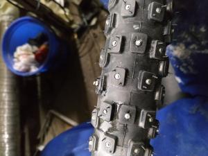

  7. Короче, сегодня увидел способ самопиара ну просто железобетонный. Не хватает только кубков на торпеде. Наверное тоже повешу свои медальки.

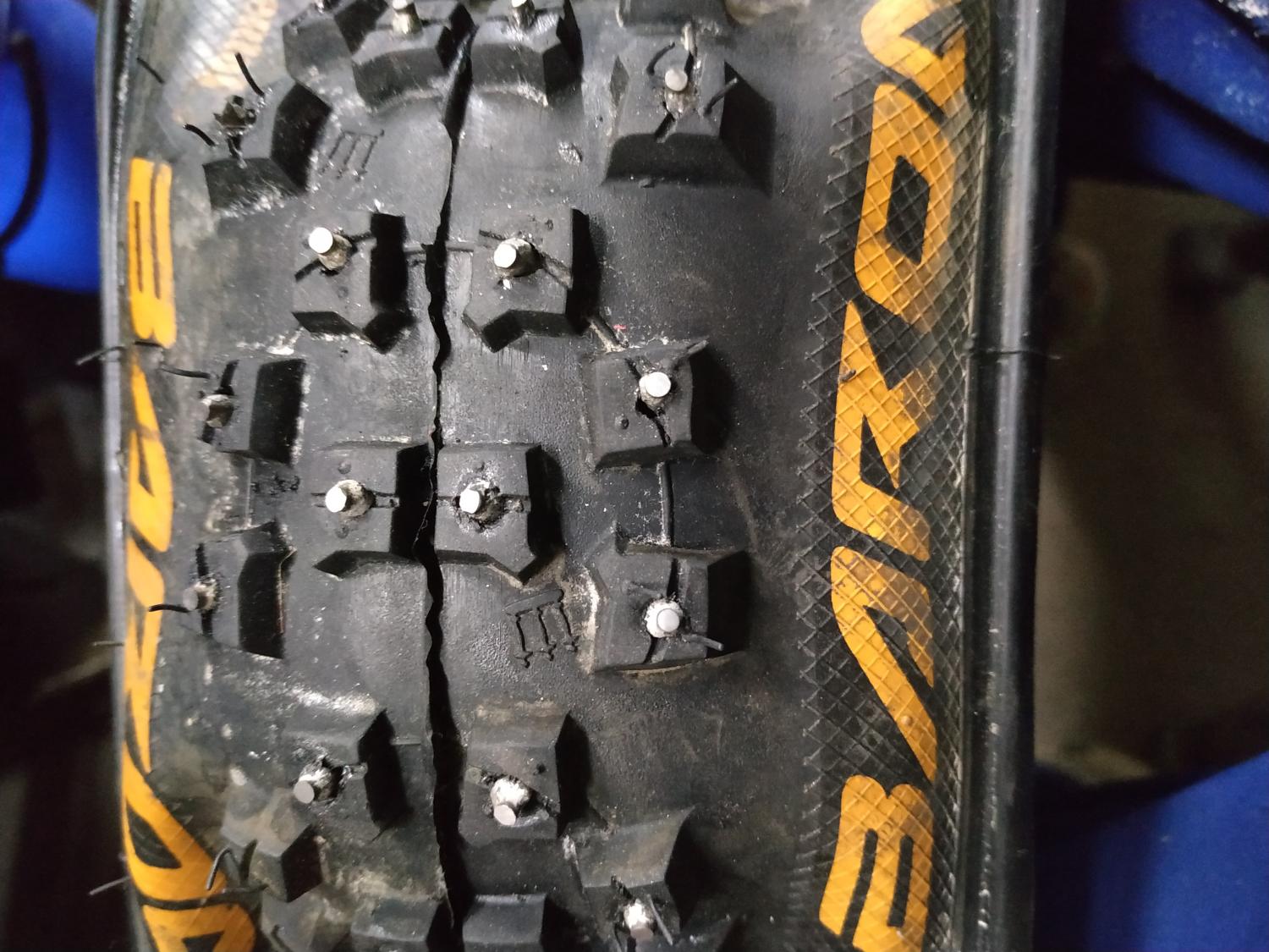

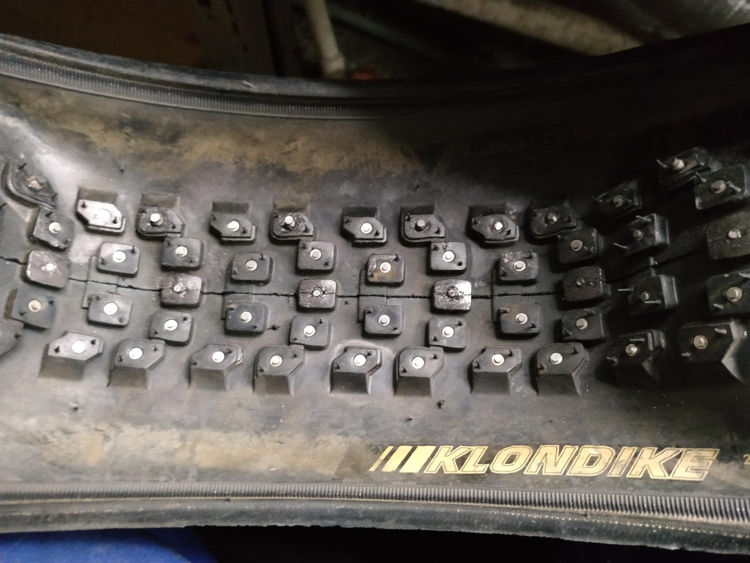

  8. Сегодня "Барон" постепенно стал одеваться в стальную одежду. Был вчера в Ашане и чо то не сфоткал автошину. Так там шипы около одного сантиметра от центра начинаются. Так что я всё-таки прав.
  9. Сведения неверны и вредны. Все авто шины зашипованы по всей поверхности контактного пятна. А сейчас практически все автошины в разрезе прямоугольные за исключением "барума". Из сложившегося опыта выковыривания автошипов сделал вывод, что как раз в рядах шипов расположенных ближе к центру меньше всего потерь, а по краям шипов практически не остаётся через год эксплуатации.

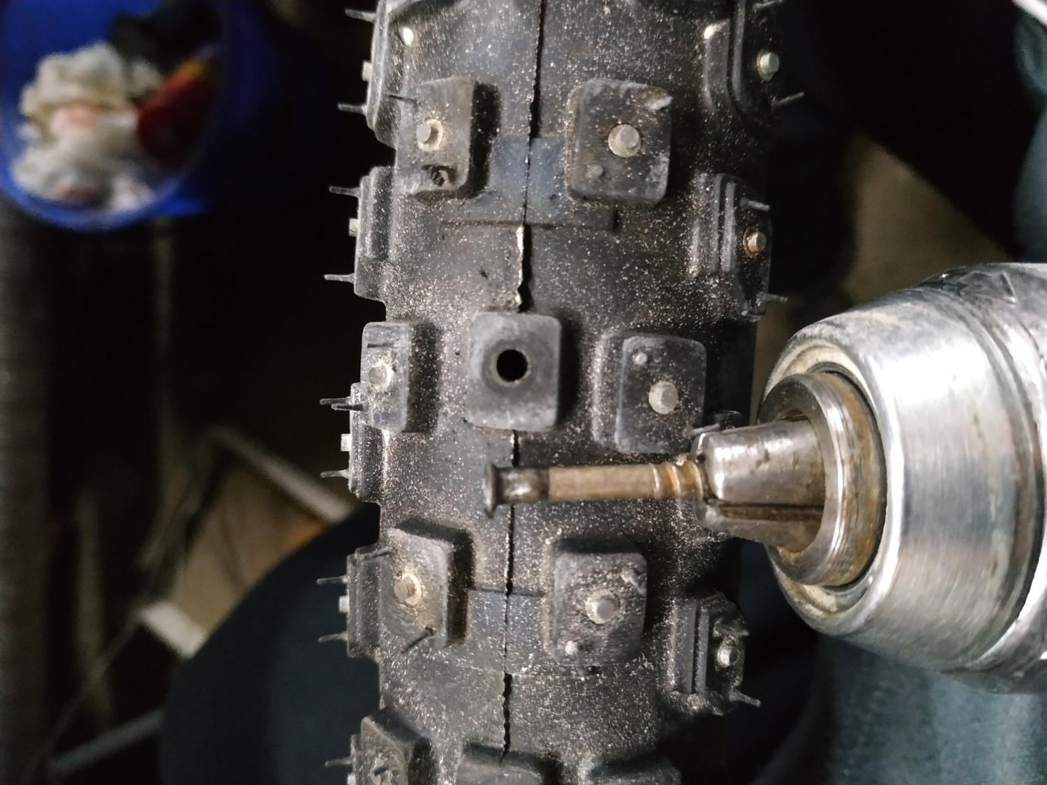

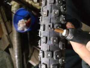

  10. Хочу сказать в свою защиту, что автошипы все разные и они разные и по толщине и по длине. У некоторых шляпка практически такая же как и у велошипа, но длина больше. Вот эти то шипы я стачиваю на алмазном диске тем самым укорачивая их и ставлю на боковые ряды, что будет думаю лучше т.к. они чуть длиннее заводских получаются и будут доставать до льда при небольшом вираже. Кстати придумал как сделать красивую дырку под шип. Записывайте. Берём алмазный бур диаметром 3 мм и круглой головкой и бурим покрышку 10 тыс. Оборотов. Получается красивая дырочка с ровными краями.

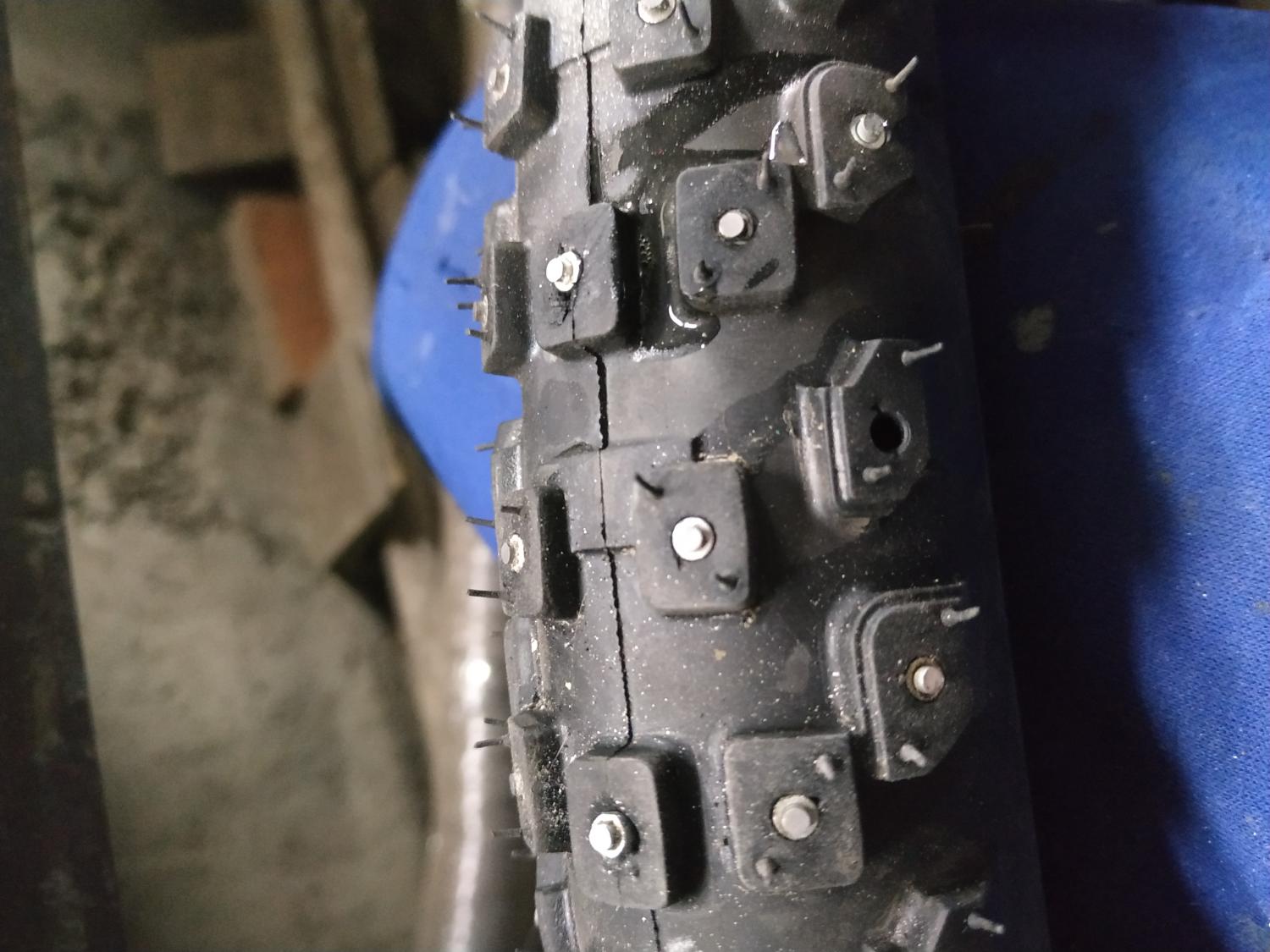

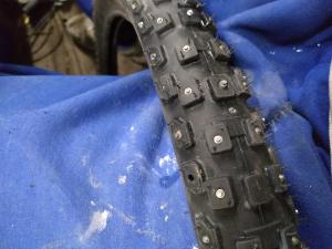

  11. Сегодня было проведено мини расследование на предмет где взять шипы. С алишки долго ждать, а руки чешутся уже сейчас, когда на улице плюс семь градусов и новогоднее настроение. Мозговой штурм привёл мня к шиномонтажке, где огромное куча ненужных колёс с нужными мне шипами в них. После коротких и мирных переговоров, оператор шиномонтажного цеха разрешил брать любые колеса с целью их дальнейшей утилизации. Мне досталось богатство из двух колёс отечественного производителя и двух буржуйских. Дома начав выковыривать шипы из бездушных тел покрышек, я установил, что шипы оказывается бывают разные и разнообразные по материалу из кот они сделаны. Мои знания пополнились фактом что бывает тело шипа изготовленное из алюминиевого сплава, металла железа и внимание, из пластика. Это было для меня открытием. Пластиковые шипы легче всех вышеописанных в два раза и даже легче велосипедных. На этом фото мы видим слева направо велошип, пластиковый, и другие автомобильные шипы. Кстати шляпка у некоторых автошипов на чуточку всего лишь больше велошипа. Мною было принято знаменательное решение щиповать средний ряд покрышки своим же велошипами из крайних рядов, а на их место вставлять автошипов т.к. крайние ряды участвуют в процессе работы редко. Смотрим как получилось и задаём вопросы мне как гуре шипоаания.
