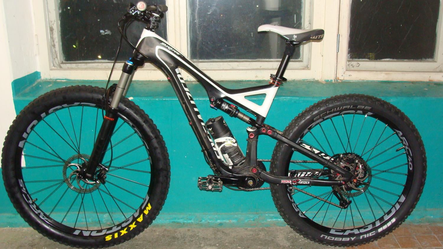

Поделиться Опубликовано 12 апреля, 2018 (изменено) мое чудовище 29"+ на трехахрама под 3 кг,вилка с 34-ми ногами 150мм ходаобода по 0,7 кг + покрышки по 1,1 кг. 14 кг. Изменено 12 апреля, 2018 пользователем doc. 89047720486 ЗАПЧАСТИ,РЕМОНТ-АПГРЕЙД- СБОРКА ВЕЛА ,КОНСУЛЬТАЦИИ ПО ПРИОБРЕТЕНИЮ,АМ-ТРЕНИРОВКИ. MTB без гор, как шашлык без мяса! Ссылка на комментарий Поделиться на другие сайты Поделиться
