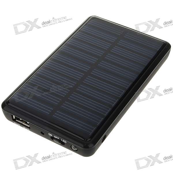

Кто что может сказать насчет вот такого вот приспособления?
http://www.dealextreme.com/p/solar-powe ... ight-41675
Стоит ли брать......то что потери больше будут чем у брендовых моделей то понятно....но цена, цена как всегда заманчива. К тому же встроенный аккумулятор на 2000 mah.
Я из "Ориона"!
Из характеристик "приспособления":
- Input: 140mA ток от солнечной батареи?
- Output: 0.6A не хватит для КПК/КМК
- Charging time: 10-14hrs (irradiance 100mW/C©O)/2~3hrs (house power supply 5V/0.5A) Значит зарядка от солнца 10-14, от сети - 2-3 часа
- Solar powered or recharge it by the included US plug power adapter т.е. нужен специальный переходник для сетевой вилки
- Output: 5V 300mA а раньше говорили, что 0,6 А
Теоретически для телефона или MP3 плеера подойдёт. Но всё же прежде чем сгоряча покупать это изделие, рекомендую перечитать
