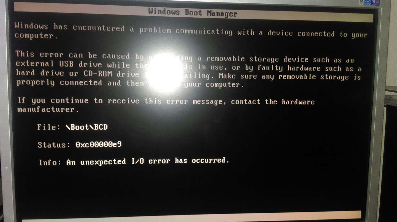

Короче, через раз при включении домашнего компа на экране высвечивается сообщения, что загрузочный диск инвалид, вставьте другой или нажмите волшебное сочетание трех кнопок для перезагрузки. Перезагружаюсь и все ок.
В чем может быть причина?
Причина в железе или программная? Как думаете?

@TriRuki, проблема железная, программные ошибки появляются при загрузке программ.
В данном случае лучше скинуть скриншот (будет более точное название ошибки) и конфигурацию компа (дата покупки интересует).
P.S. Вероятней всего проблема с ФС(Файловой системой), эти проблемы вызывает выход из строя HDD (вполне возможно постепенный выход из строя).
Тоже больше всего склоняюсь к этому варианту. Что напрягает. Компу всего-то почти 4 года. Не уж то счас винты такие хлипкие?

@TriRuki, винты могут служать по 5-7 лет и выдерживать падения в работающем состояние (мой WD Black), а могут менее, чем через год умирать (WD Blue у отца).
Советую собрать смарт и протестировать поверхность (MHDD/Victoria).
еще может быть проблема в БП, на днях у знакомой похожим способом улетал комп
Сделать бэкап никогда не лишнее, а при таких симптомах обязательно. Может из-за проблем с электричеством повредился блок питания, а из-за блока питания с грешками винт может скончаться раньше времени.

Запустил таки тестирование. 1,5% за почти 5 часов. Жесть. Прогнозируемое время - еще 346 часов. Бэдов пока не обнаружено, но обнаружено порядка 3000 "delays"
