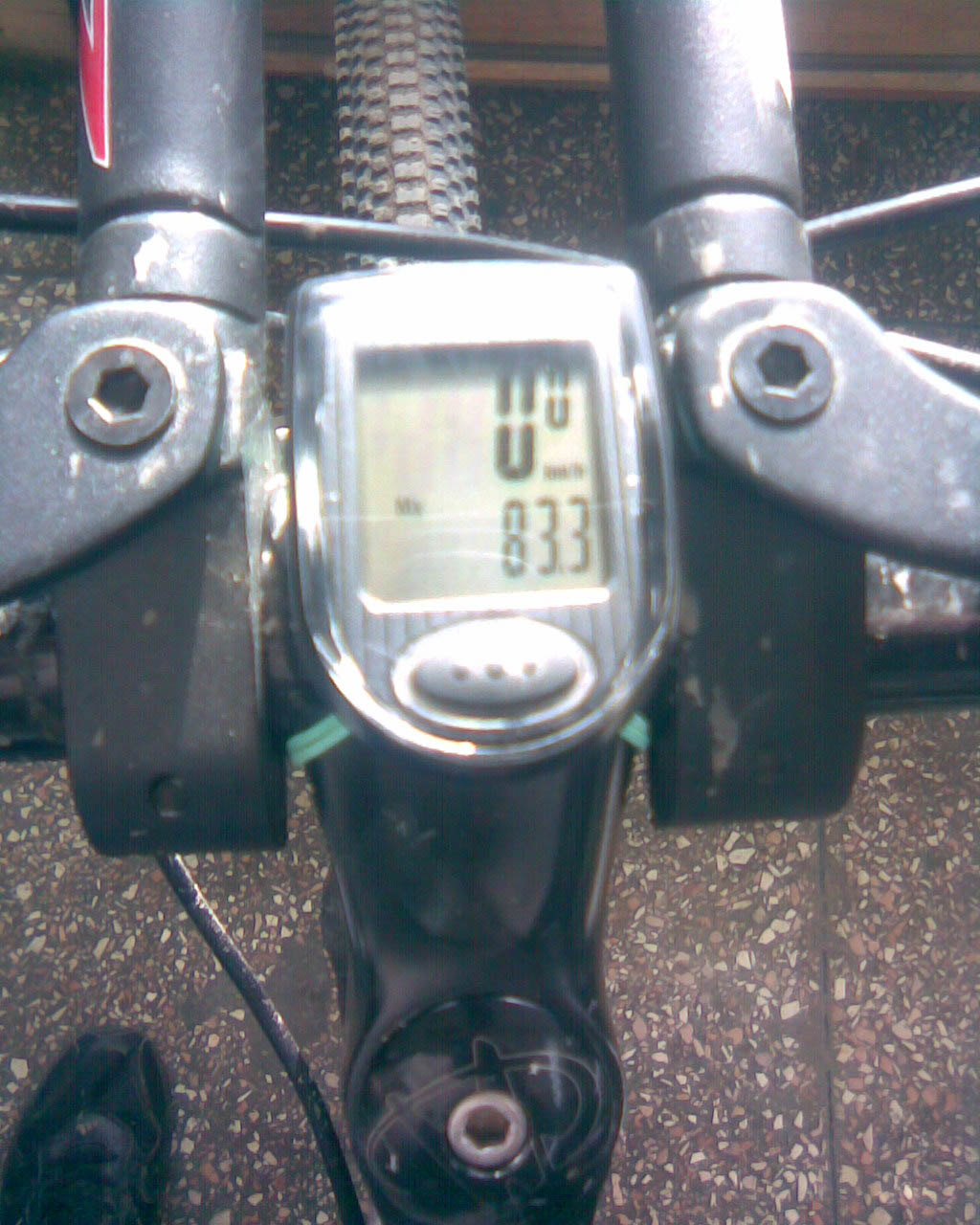

Сегодня на 3 продольной установил личный рекорд скорости.
То что еду очень быстро было понятно. Но чтобы так... :D
Ощущение непередоваемые!

Привет! может просто техника подвела - какая то нереальная скорость для наших мест...
Не только emill сообщал о подобных достижениях на 3-й продольной. С одной стороны, нет основания не доверять, с другой стороны, лично мне такие достижения не покорились :)
Рекорд кажется 64 км/ч или чуть больше в более благоприятных условиях (горка покруче). А 3-я продольная не сильно скоростная. Типичные скорости там не превышают 50км/ч, иногда чуть больше. Вроде горки выглядят крутыми, а на практике сильно не разгонишься, уклон невелик и ветер обычно боковой.

А может комп просто после 20 сразу на 80 перескакивает?
:озадачен:
весь день хожу под впечатлением.
Но чтобы удостоверится что это действительная скорость, а не глюк компа
хотел как то протестировать еще. Методика есть какая?
Подозрений на не правильность работы нет. Но маленький червячок сомнения есть.

GPSом можно запротоколировать. Максималку покажет.

Вчера проверял работу велокомпа.
Сперва с Asvelом ехали колесо в колесо. Разница между его Sigmой и моим VELO5 составила 0.3-0.4 км/ч.
Потом на мосту через Волгу попался ГАИшник с радаром. Просьбе удивился.
Но после объяснения причины и отсутствие машин он согласился помочь. Разница составила 0.3 км/ч.
Проверка на скоростях до 45 км проверена.
Теперь бы проверить , как работает на больших скоростях. Но еще не знаю как.
GPS у меня нет да и снова так разгонятся уже страшновато.
Да и цели не было "рекорды" бить. Получилось так.

Не ну из опыта, у меня тоже долго на велокомпе красовалась скорость 94,5 км/ч. Но. это зимой при спуске с горки на Мамаевом кургане и то имхо таки линейная сокрость перешла во вращательную в момент отрыва переднего колеса от земли ан трамплине. Врядли на асфальте возможен такой отрыв. Для эксперимента можно было бы поставить большее число датчиков все сразу вряд ли ошибуться :D

От двух человек слышал что "Сигма" (незнаю марки) после 50 показывает чушь.
Про мою модель не слышал и не читал такого
это вряд ли дело в самом компе. Геркон видимо в датчике паршивый, при высокой частоте срабатываний либо не успевает замыкаться, либо наоборот-размыкаться. Можно попробовать установить пару датчик-магнит максимально ближе ко втулке, тогда угловая (или как её там) скорость магнита немного снизится и чёткость срабатывания геркона улучшится.

Я тоже замечал, что на крутых спусках, когда скорость выше 60 км/ч показания максимальной скорости на разных велокомпах могут сильно различаться, хотя ехали почти вровень.
А ещё больше могут быть различия в показаниях километража на "велопешеходных" участках, когда скорость уменьшается до 3 - 4 км/ч.

Вот это и смущает. Что возможно с каких то частот геркон начинает глючить. То есть не успевает размыкать контакты. И начинается ....
В руководстве четко прописано расстояние геркона от оси втулки.
Иначе показания прибора будут фальшивы.

Превышение временного интервала опроса частотомера приводит к обнулению или же к не корректной выдачи сигнала.
В руководстве к прибору по идее должен быть указан интервал скорости при которых прибор работает правильно.
В свете всего изложенного выше хотел провести опыт по измерению скорости до 100-120 км/ч.
Сажусь в багажник машины с колесом и прижимаюего его к асфальту. Сам виду отсчет показаний прибора.
Водитель сравнивает с спидометром.
В настоящий момент смелого водителя нет :раздражен:

похоже, это просто фальшивая инструкция :) С чегой-то должно измениться количество импульсов, т.е. оборотов колеса при удалении/приближении от центра колеса? Изменится лишь, как заметил Leo, окружная скорость магнита относительно геркона.
Хотя конечно, если справедливы мои предположения из поста выше, тогда да.
А то что в инструкции написано, это мне кажется из разряда инструкций по пользованию зубной пастой и СВЧ-печью. Потому как многие либо слишком близко к оси датчик-магнит поставят, либо слишком далеко. В первом случае магнит заденет и оторвёт датчик с вилки, во втором-датчик вообще не "увидит" магнита. А результат будет один-крутой окейный бициклист чешет репу думая, что же он делает не так. Вот тогда ему и пригодится такая инструкция.
