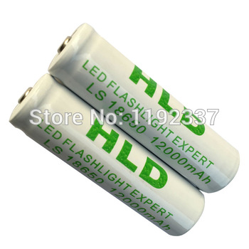

Коллега хвастался вчера китайским повербанком. 10000мАч. внутри корпуса два аккума 18650.
Лошара. Нормальные пацаны вот такие юзают:
