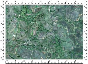

Карту двигает быстро, с этим проблем нет, но я и не помню чтобы они были на Гармине. Зато совершенно спокойно сразу закачал 500 мегабайт гугловских карт (квадрат примерно 20 на 20 километров, с увеличением 13, 15, 18). Переключение между масштабом происходит автоматически, вообще никаких вопросов с этим нет.

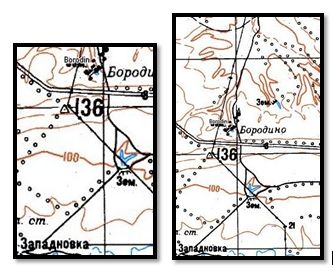

Володя, я тут с помощью Global Mapper-а занялся производством кэша для MOBAC-а из ГосГисЦентровский карт. С двухкилометровками и километровками справился, но с 500 и 250 метровками начались проблемы из-за больших запросов Global Mappera на оперативную память.
Может быть где-то есть уже готовый кэш? Не сталкивался?
Этот же кэш прекрасно работает в SAS.Планета.
