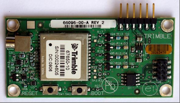

Поделиться Опубликовано 28 ноября, 2011 А если использовать такой вариант как на картинке или любой другой аналогичный, который выдает координаты. А с собой иметь карту местности с нанесенной линейкой этих самых координат. Снял координаты х у с модуля, потом на карте нашел точку и все. Стоимость железа (мк+экран), максимум 1500 рублей. Тем более что по данным модуля МК может вычислять скорость и писать трек через заданные промежутки времени. Как такой вариант. Ссылка на комментарий Поделиться на другие сайты Поделиться

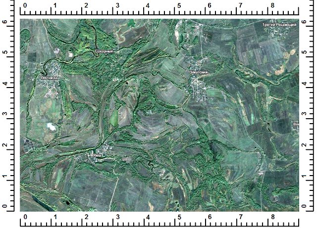

Поделиться Опубликовано 28 ноября, 2011 Например такая карта. Сделана на скорую руку. Берем линейку и карандаш. Мы на пересечении. В велоориентировании и не подходит, но для путешествия ИМХО самое то, а самое главное, карты подготавливаешь сам (любой масштаб и наложение) и не дорого + не боится дождика (если все залить герметиком - карты заламинировать) и "хавает" от батарейки мало. А если сделать что-то типа планшета со сменными картами на руле и скользящими направляющими вместо карандашика и линейки то определить положение - секунды две три. Ссылка на комментарий Поделиться на другие сайты Поделиться

Поделиться Опубликовано 28 ноября, 2011 Я наверное не правильно выразился. МК принимает координаты, перерабатывает их и выдает номер карты и координаты х у относительно поля карты как на картинке выше. Остается достать нужный фрагмент карты провести две линии и определить свое местоположение на карте. Ссылка на комментарий Поделиться на другие сайты Поделиться

Поделиться Опубликовано 28 ноября, 2011 Тем более что по данным модуля МК может вычислять скорость и писать трек через заданные промежутки времени. Как такой вариант.А сколько будет стоить такой прибор? Кто его готов собрать и каков форм фактор? Navigāre necesse est, vivere non est necesse. Ссылка на комментарий Поделиться на другие сайты Поделиться
Поделиться Опубликовано 28 ноября, 2011 Пользуюсь бумажными картами. Тут как говорится, кому-то симпсоны, а кому-то south park. Вопрос о необходимом разрешении / масштабе карт для похода. 3-4 листа А4 массы не прибавят. Устройство могу собрать, если на работе до конца года сильно напрягать не будут. Прообраз устройства для тестирования был собран на нетбуке и юсб жпс модуле (из-за юсб жпс и был взят нетбук). Размеры не скажу, все от модуля с rs-232 зависит. Который на картинке в магазине отсутствует. Цена уже описывалась, до 1500 рублей. Мне интересен вопрос жизнеспособности такого устройства, есть ли в нем смысл? Ссылка на комментарий Поделиться на другие сайты Поделиться

Поделиться Опубликовано 28 ноября, 2011 Мне интересен вопрос жизнеспособности такого устройства, есть ли в нем смысл?Насколько я понял, преимущество по сравнению с обычными навигаторами с экраном - это в основном цена? Если вы думаете, что вы способны на что-то, вы правы. Если вы думаете, что у вас не получится что-то, вы тоже правы. © Генри Форд Ссылка на комментарий Поделиться на другие сайты Поделиться
Поделиться Опубликовано 28 ноября, 2011 Да, преимущество это цена и время работы, точно ток потребления не рассчитывал, но не более 40мА по прикидкам, ARM ядра нет, ЖК экрана нет. Так что должен жить долго. Вопрос - а так ли критично время позиционирования в походе? У меня в этом плане опыт не сильно большой, в смысле привязки похода к транспорту - все по области, а там время не лимитировано. И еще вопрос - есть ли среди форумчан программисты под андроид? Ведь модули можно к смартфонам подключать, заранее закачивая c SASplanet район похода в разных масштабах в фотографиях, а прога будет выводить на экран соответствующий файл-снимок и пририсовывать вычисленную точку позиционирования. Ссылка на комментарий Поделиться на другие сайты Поделиться
