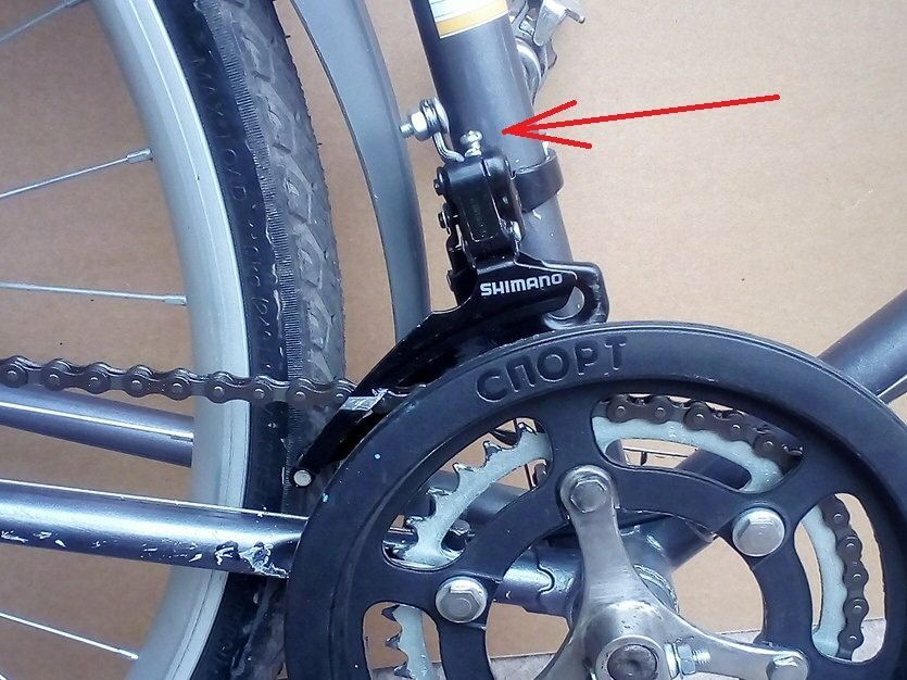

Поделиться Опубликовано 6 марта, 2022 1. как правило расходниками считаются: цепь, касета, система то есть цепь и как раз сами звездочки 8 и 3. 2. передний и задний переключатель как правило не считают расходниками... особенно передний 3. для заднего переключателя можно в прок закупить ролики/звездочки. 4. если говорить все атки о переключателях то они должны соответствовать вашим манеткам - это те что на руле, нужно знать их марку и модель для заочной покупки. 5 кроме того для переднего переключателя нужно знать диаметр трубы на которую он крепится. 6. так же очевидно есть смысл закупить тросики и рубашку для переключателей - это так же принято считать расходниками и они чуть ли не больше влияют на настройки велосипеда. deadline 1 Navigāre necesse est, vivere non est necesse. Ссылка на комментарий Поделиться на другие сайты Поделиться
Поделиться Опубликовано 6 марта, 2022 37 минут назад, karavai4eg сказал: 5 кроме того для переднего переключателя нужно знать диаметр трубы на которую он крепится. ... а также подводку троса - верхняя или нижняя. karavai4eg и Skyrider 2 https://vk.com/avrorasclub Ссылка на комментарий Поделиться на другие сайты Поделиться
Поделиться Опубликовано 6 марта, 2022 4 часа назад, karavai4eg сказал: 1. как правило расходниками считаются: цепь, касета, система то есть цепь и как раз сами звездочки 8 и 3. 2. передний и задний переключатель как правило не считают расходниками... особенно передний 3. для заднего переключателя можно в прок закупить ролики/звездочки. 4. если говорить все атки о переключателях то они должны соответствовать вашим манеткам - это те что на руле, нужно знать их марку и модель для заочной покупки. 5 кроме того для переднего переключателя нужно знать диаметр трубы на которую он крепится. 6. так же очевидно есть смысл закупить тросики и рубашку для переключателей - это так же принято считать расходниками и они чуть ли не больше влияют на настройки велосипеда. Спасибо за обстоятельный ответ. То есть кроме цепи нужна еще кассета и трещетка? Манетки стоят shimano 3 speed и shimano 8 speed - это все, что на них написано. А труба, диаметр которой нужно знать, эта та, что практически горизонтальная (т.е. поперечина от руля до седла) - так надо понимать (троса по ней идут снизу)? Ссылка на комментарий Поделиться на другие сайты Поделиться

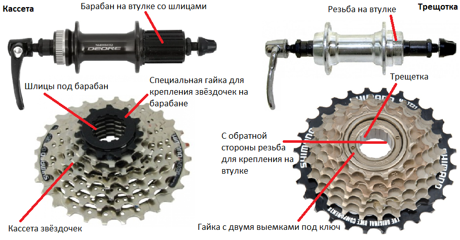

Поделиться Опубликовано 7 марта, 2022 Посмотрите на картинки.... Navigāre necesse est, vivere non est necesse. Ссылка на комментарий Поделиться на другие сайты Поделиться
Поделиться Опубликовано 7 марта, 2022 2 часа назад, karavai4eg сказал: Посмотрите на картинки.... Ясно, спасибо. Разумнее в магазин ехать на велосипеде и там все поставить. Только погода пока не позволяет, а потом могут не позволить цены или отсутствие деталек. Ссылка на комментарий Поделиться на другие сайты Поделиться
