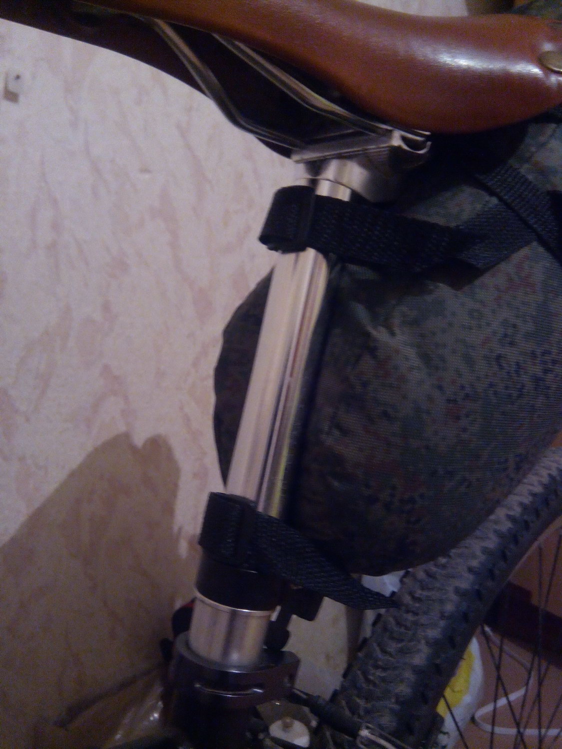

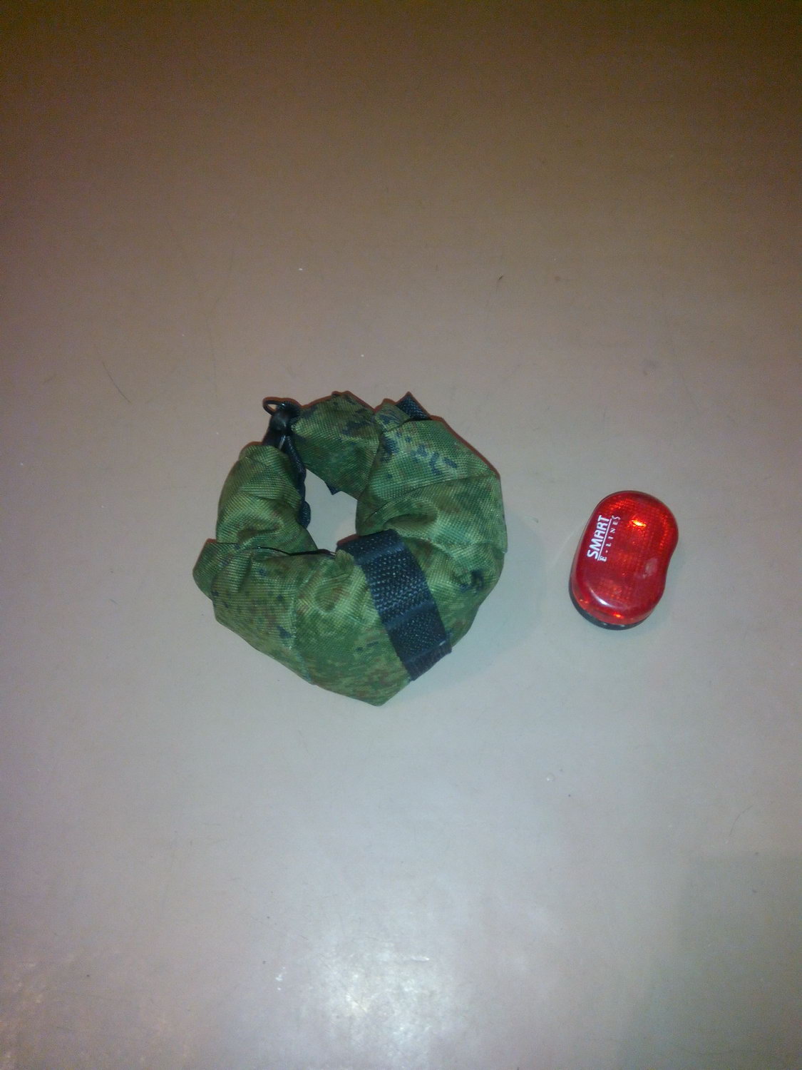

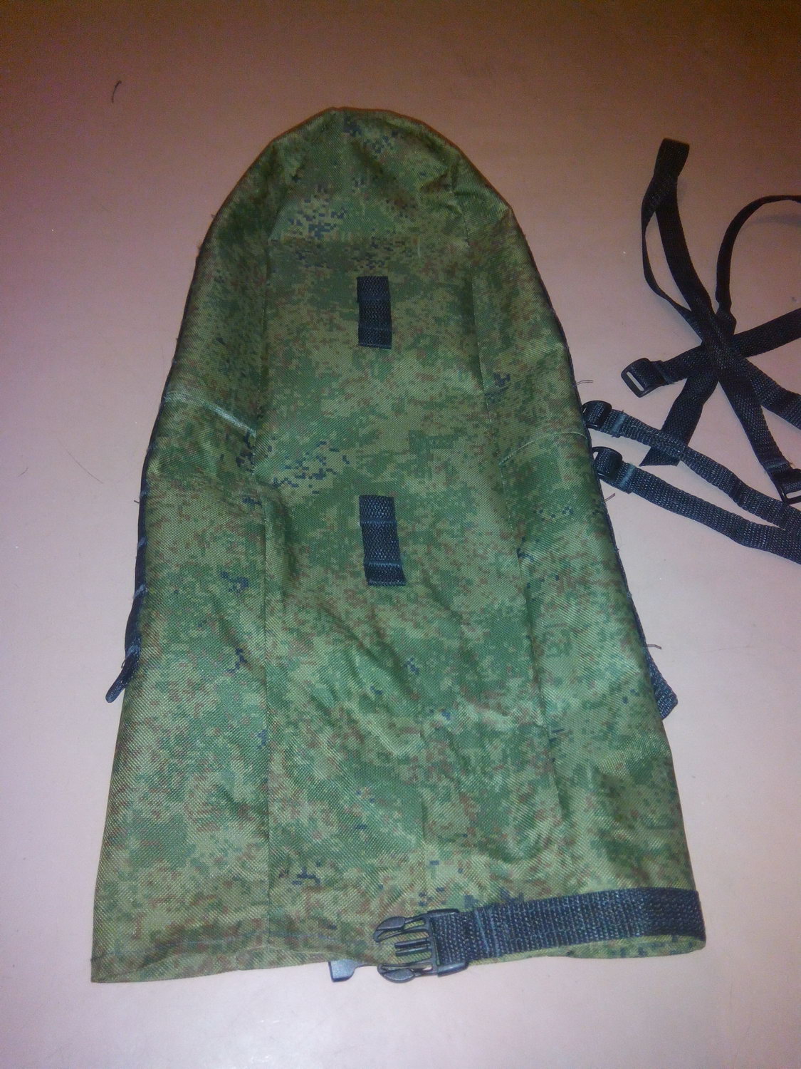

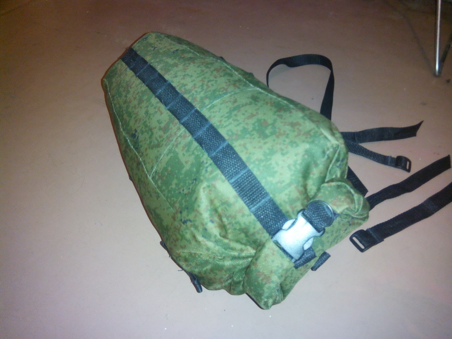

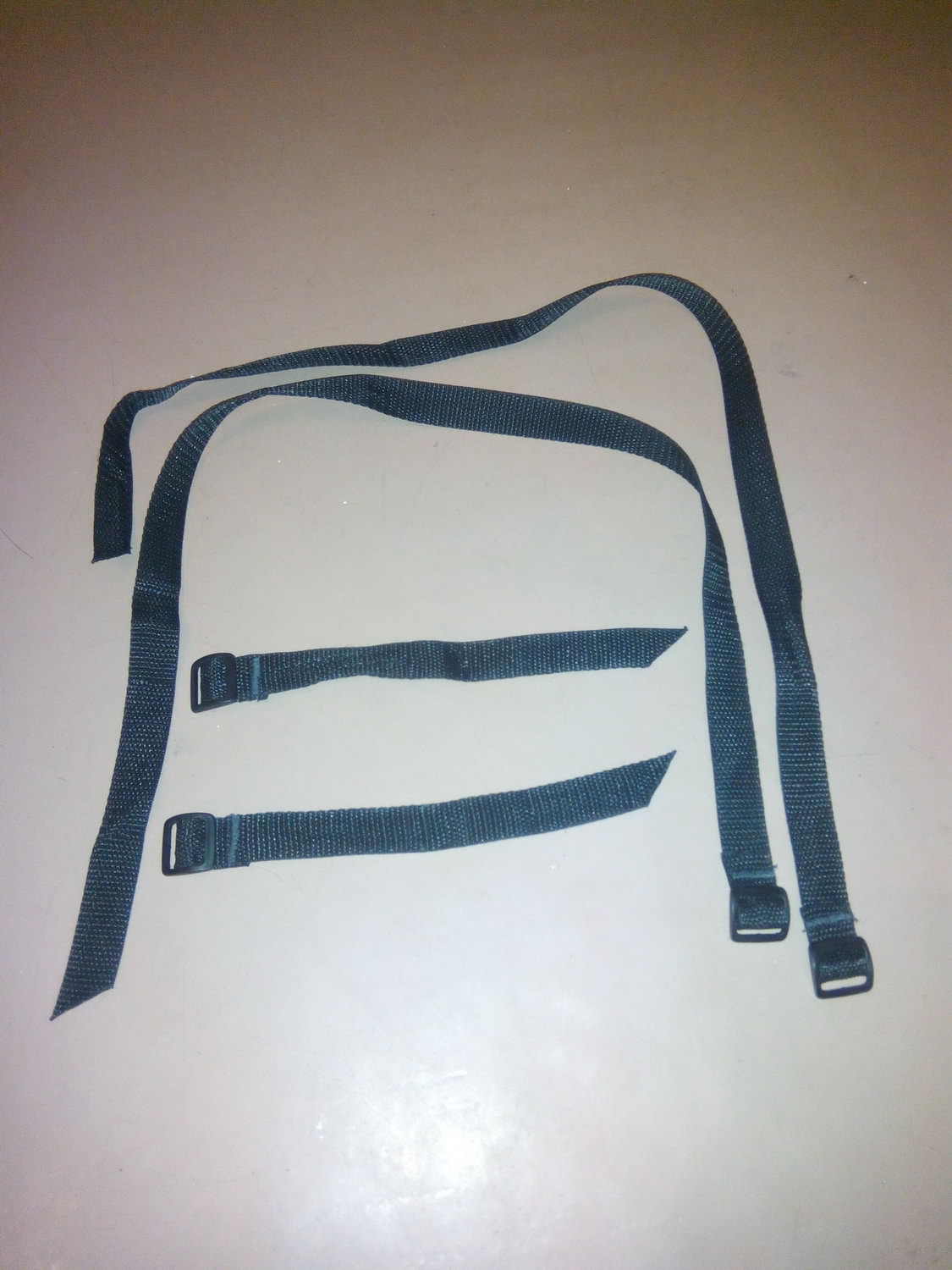

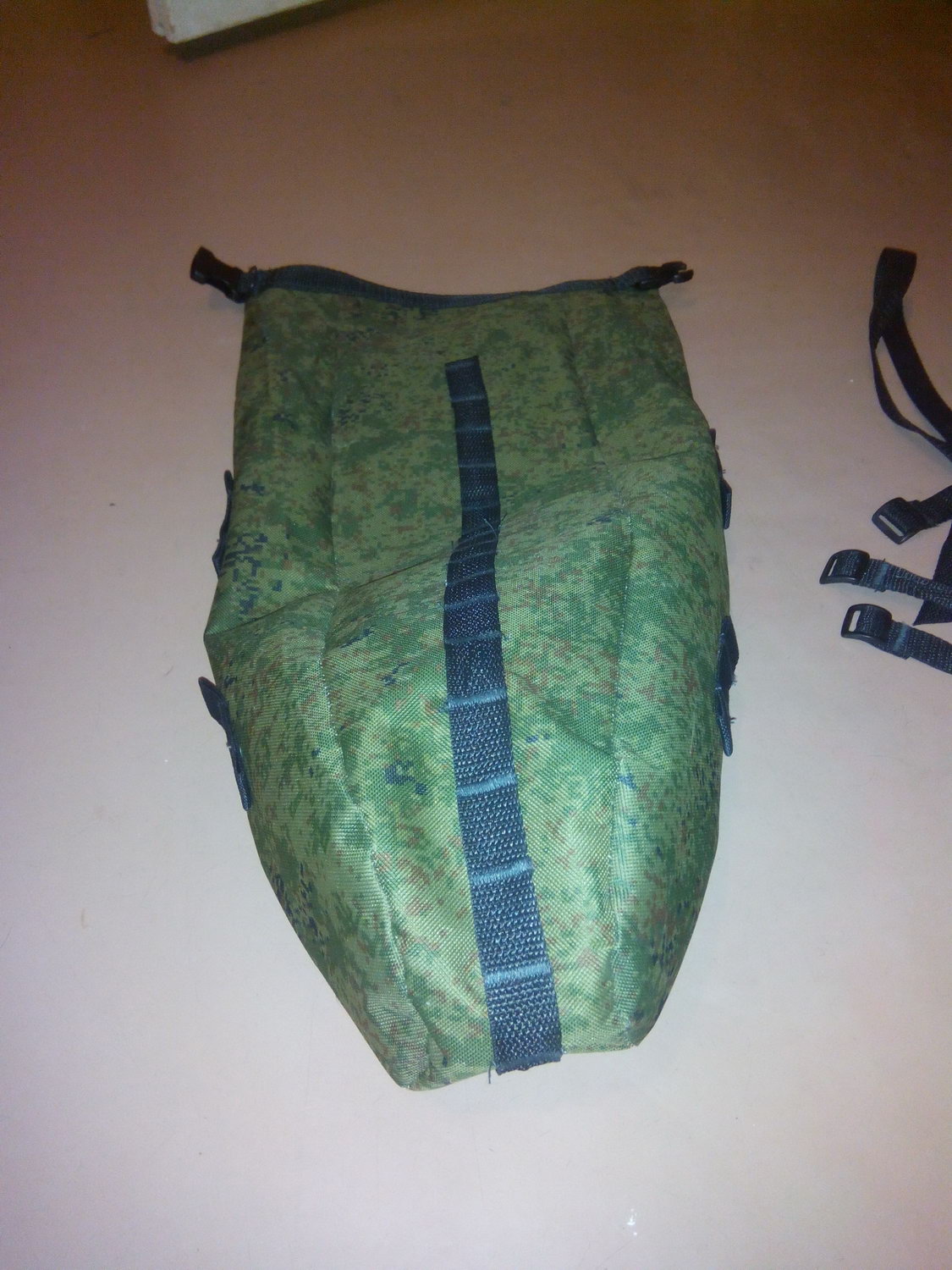

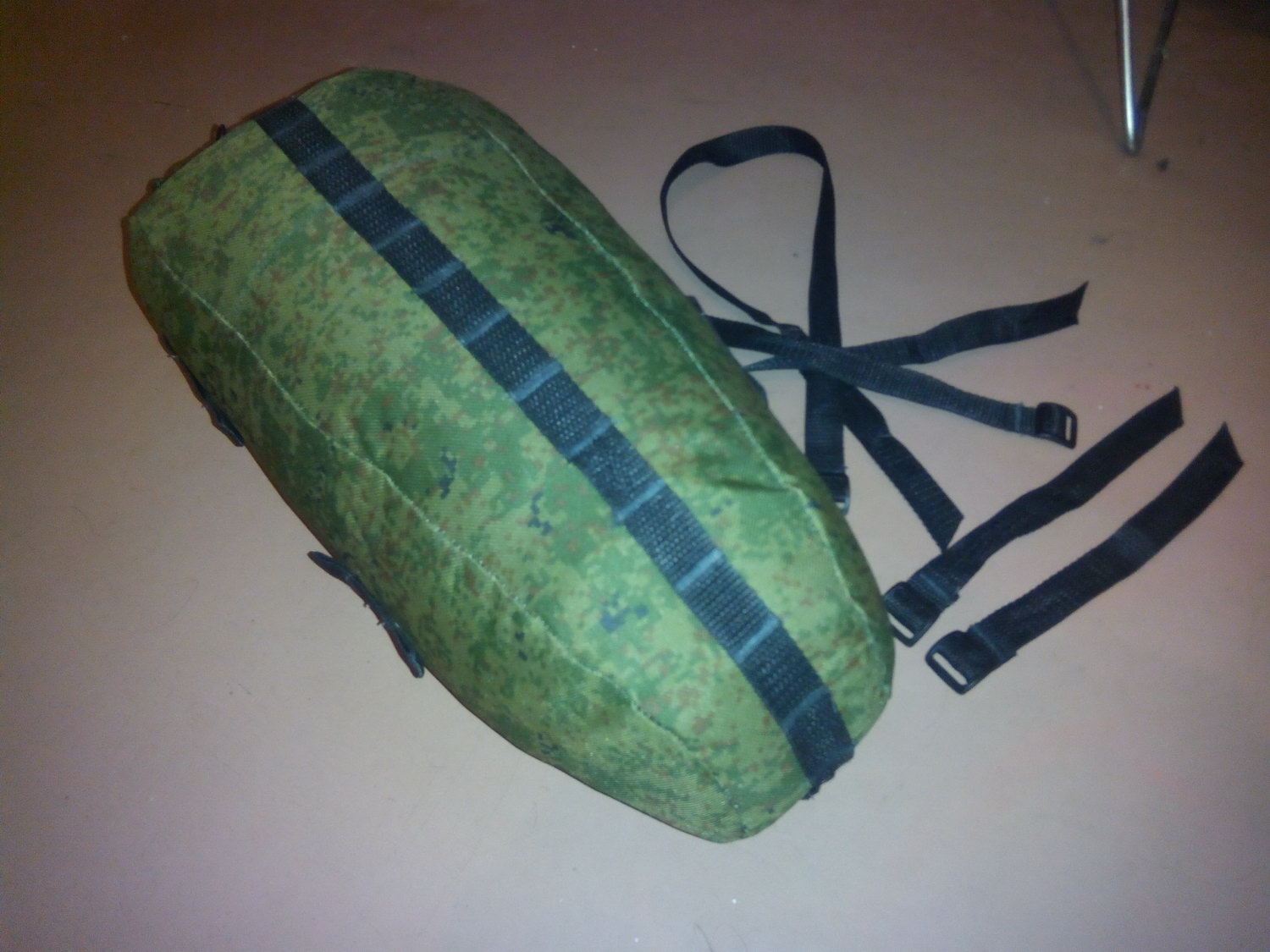

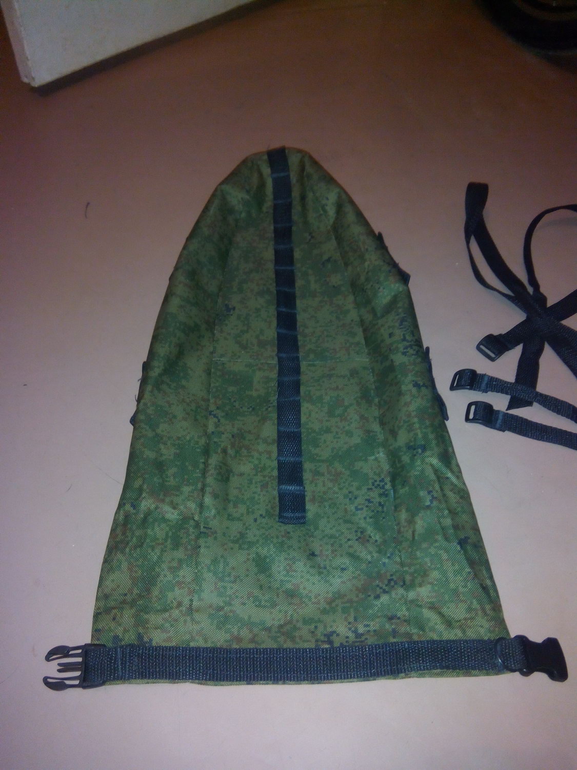

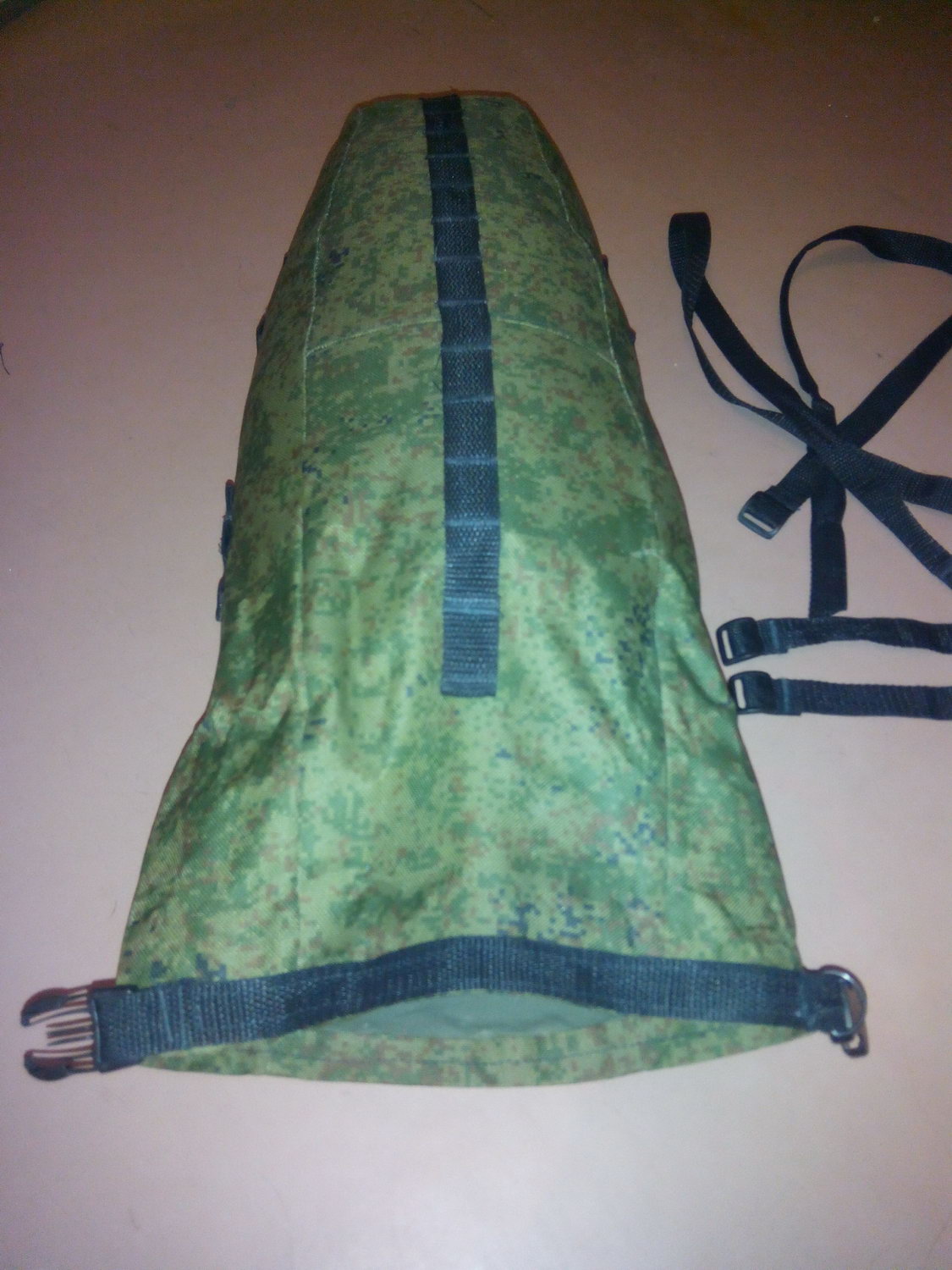

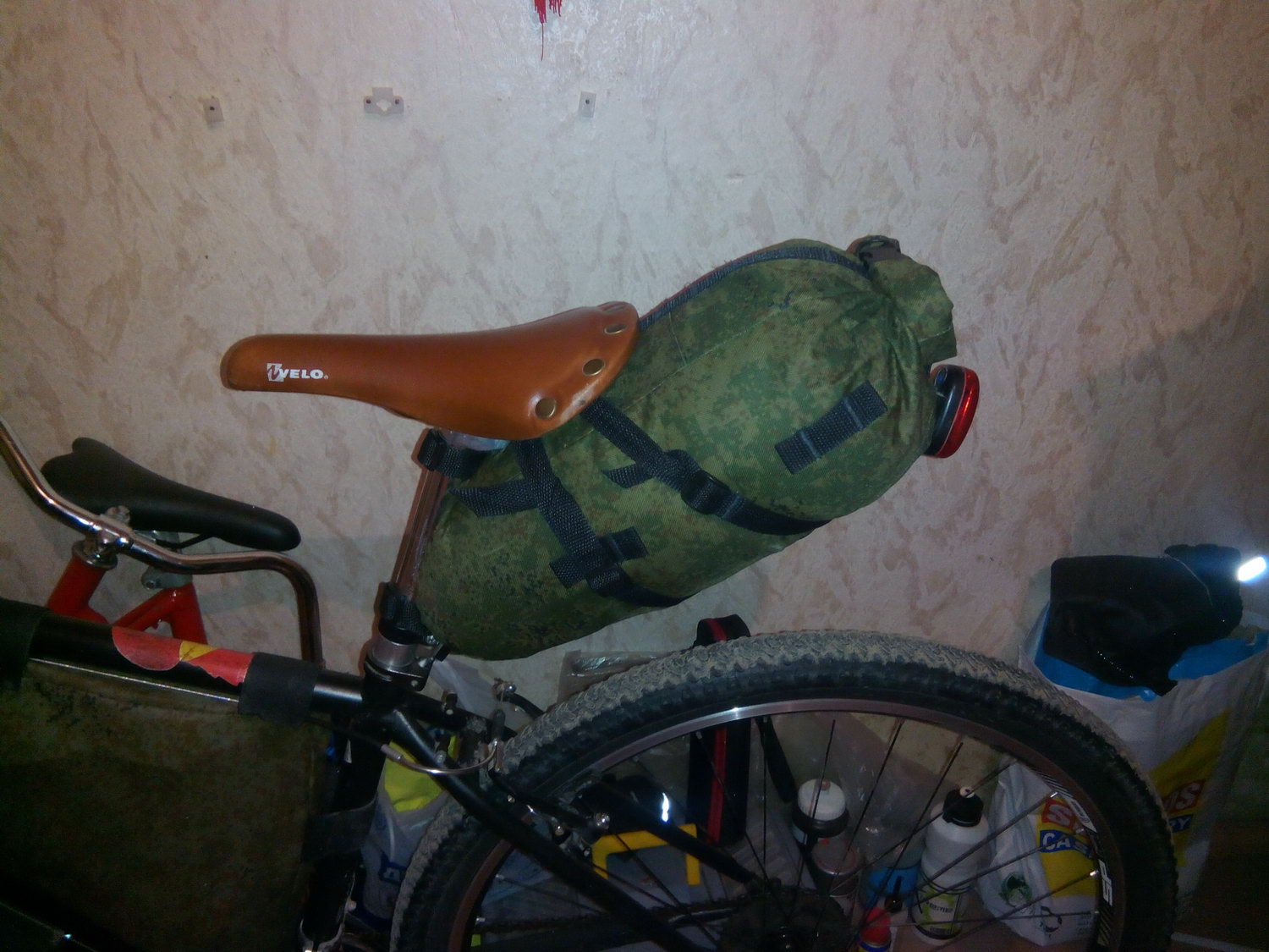

, спасибо за объективную критику. Подобные сумки видел в городе неоднократно и знакомился с фабричными образцами. Свой вариант выбрал потому, что он очень прост для самостоятельного изготовления (2-3 часа работы за машинкой, без какого-либо серьёзного опыта). Плюс конструкция предусматривает большой простор для доработки. Например, позже я собираюсь изготовить систему подвески с жёстким каркасом, аналогичную этой, как раз чтобы адаптировать баул для перевозки мелких тяжёлых предметов. @doc., вариант переделки готового мешка не рассматривал, т.к. выйдет дороже, а перешивать придётся, и результат будет не лучше самодельного. Хотя в качестве нарульного баула такой вариант очень даже, возьму на заметку)
@Evinet, в месте соприкосновения со штырём у сумки находится стропа, она же усилением и служит. У системы подвески модульная конструкция, поэтому можно и больше ремней добавить, и комбинировать их по разному. Что касается скрутки, она сама по себе крепко держится, с застёгнутым фастексом, её трудно раскрутить, но и стяжки как на фабричных сумках тоже можно добавить, конструкцией предусмотрено. @Cheekamas, вы имеете в виду внутрирамную сумку? @Olegator, извините, не понял, к чему ссылка?
Решил я как-то для своих нужд обзавестись разнокалиберными сумками на велосипед, чтобы на длительные покатушки за город не брать рюкзак и ездить "налегке". Покупные сумки меня не устраивают как ценой, так и вместительностью, и в прошлом году я попробовал сшить внутрирамную сумку и подседельный баул. Сумка меня устроила, а вот баул вышел не очень, хотя сама идея очень нравилась. Я начал искать способы доработки своего баула. Прежде всего баул должен быть достаточно вместительным, надёжно крепиться к седлу и подседелу, а его конструкция настолько простая, чтобы такой новичок в шитье, как я, смог его изготовить за вечер-другой. Такую конструкцию я обнаружил на сайте британской конторы Alpkit, изготавливающей различное тур снаряжение. Позаимствовав некоторые понравившиеся идеи, я приступил к работе. Результатами решил поделиться. Вот что получилось. Общий вид. К подседелу крепится на две стяжки из стропы, к седлу - за рельсы, так же стяжками из стропы. Стяжки пропускаются через стропу, нашитую вдоль. Закрывается скруткой и фиксируется на фастекс. Под стропой вдоль "хребта" пропускаются стяжки для подвески. В пустом виде выглядит как обычный мешок, чем по сути и является Набор стяжекА так он выглядит в свёрнутом для хранения виде На изготовление баула ушёл один вечер неспешной работы за швейной машинкой. Так же понадобились кусок ткани 70х70 см, около 2м стропы 20мм, четыре пряжки-двухлещёвки и один фастекс. Ткань тентовая, с PU ламинацией.Основной мешок сшит из пяти деталей. Конструкция подвески, думаю, понятна из фото.Баул получился вместительный, как я и задумывал. Для перевозки лёгких и объёмных вещей нет необходимости в жёстком каркасе. А благодаря продольной стропе есть возможность регулировать положение баула. Ну и точки крепления для дополнительных компрессионных и крепёжных ремней имеются.
