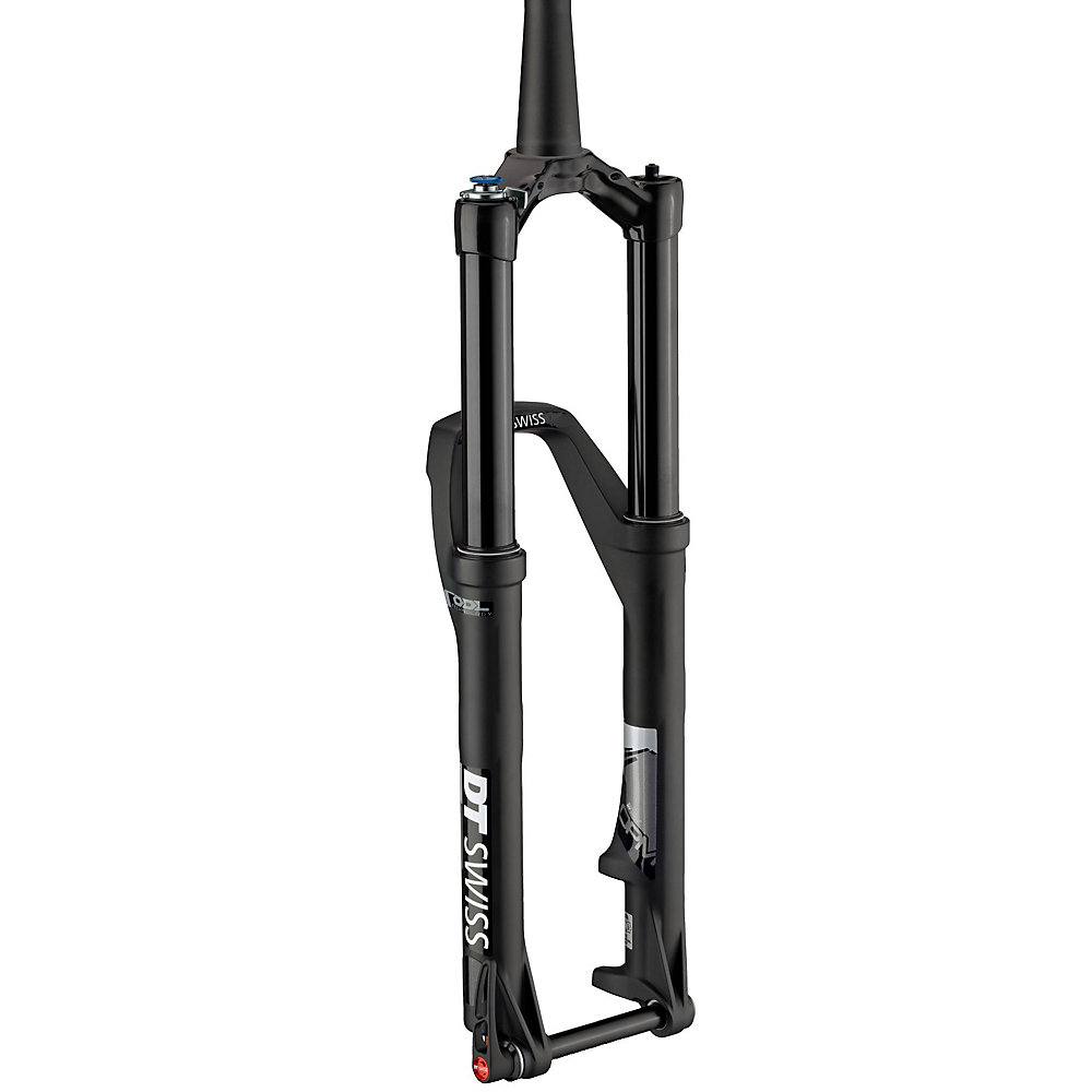

DT swiss OPM O.D.L. 100 race 2016 года

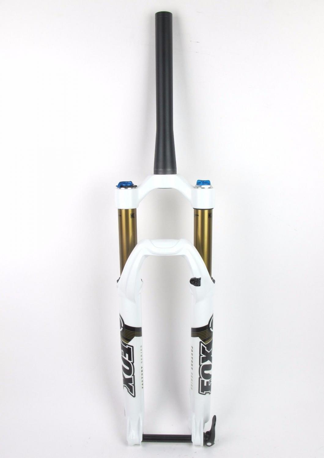

Fox Float CTD FIT (белая, с большим количеством настроек)

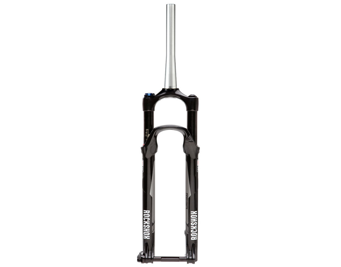

RockShox Reba RL

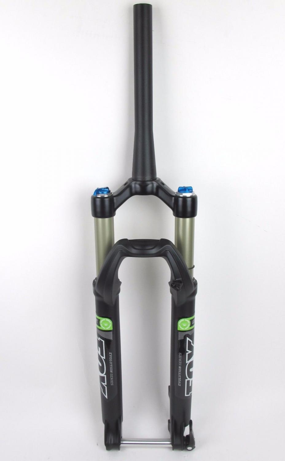

Fox Evolution 32 Float (с зеленой полоской,настроек не много вкл и выкл но дешевле всех)

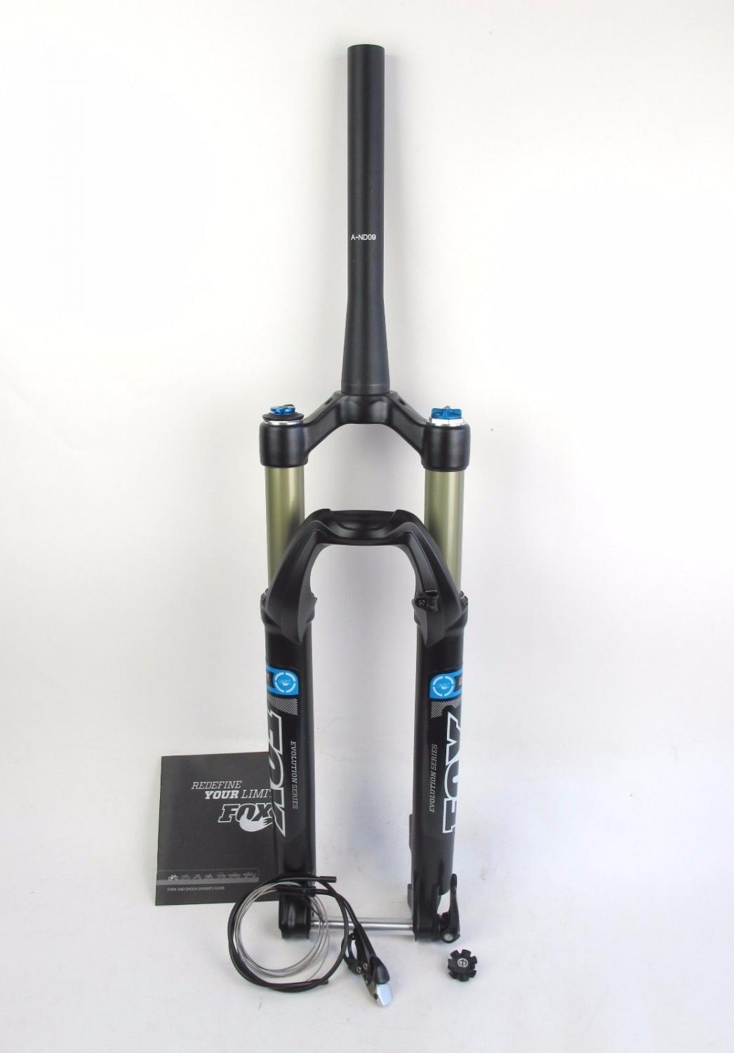

2015 Fox СРП ( с синей полоской )

реба -стоит как дт но работает хуже нее ( привлекает только черные ноги и манетка ну и бренд, все таки на рокшоках много людей гоняют да и запчасти недорого стоят)
фокс белый -с кучей настроек стоит как дт, но доставка это капец 4500р (не знаю как работает,но выглядит достойно)
синий фокс -с манеткой ( обычная вилка, с обычной блокировкой, ничего великого в ней нет вкл и выкл )
зеленый фокс- без манетки ( стоит дешевле всех и все)
дт- работает лучше чем все на чем я ездил, выглядит круто , но блин, когда-то ее придется обслуживать, а это тихий ужас(без шанса на ошибку) ну или отправлять вилку в Москву и там за 4000 рублей ее обслуживать

Фоксы не по цвету наклеек различаются ;) а по сериям, их 3 evolution, performance и factory, ну и по типу картриджа RL(старые фоксы), CTD, CTD FIT и FIT4(новейший). Из трех фоксов на картинке лучший это с белыши штанами и желтыми ногами с их фирменым покрытие Kashima - это серия Factory. Остальные эволюшн - самые примитивные, я б не брал, лучше уже ребу/сид. Сид и реба отлично могут работать и плюшево и на весь ход, главное нулевое ТО сделать, они обычно сухие и потом правильно настроить. Я бы рекомендовал фокс с кашимой, приятно он работает либо сид на крайняк ребу. Сам сейчас на сиде, нравится что она не жестко блокируется и есть защита от пробоя на локе.

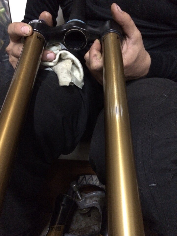

Кашима имеет свойство стираться
Не быстрее чем черное на рок шоксе, но если задаться целью специально водичку с песочком на сальники заливать и не ТОшить вилку, то да можно быстро стереть...
