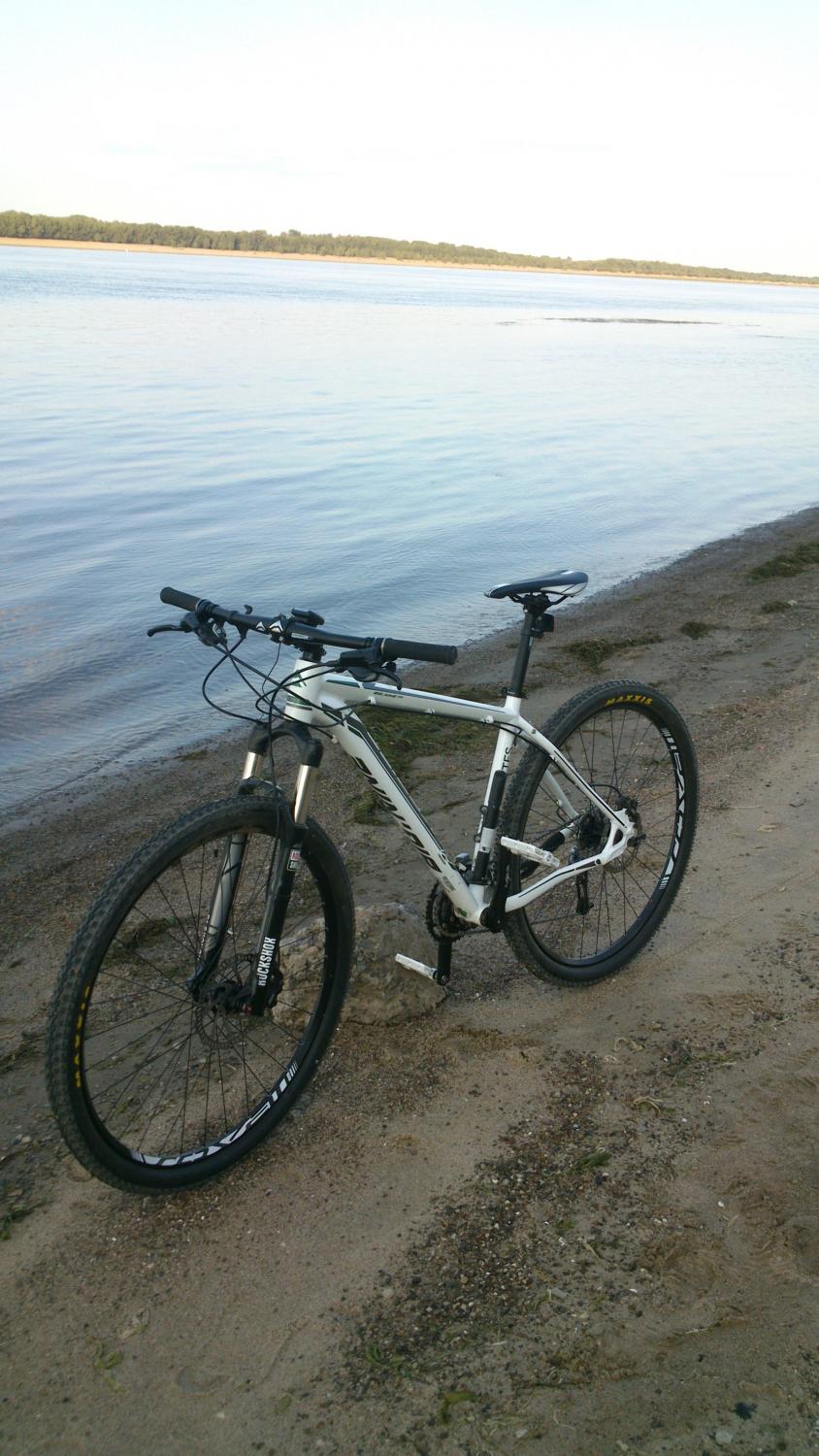

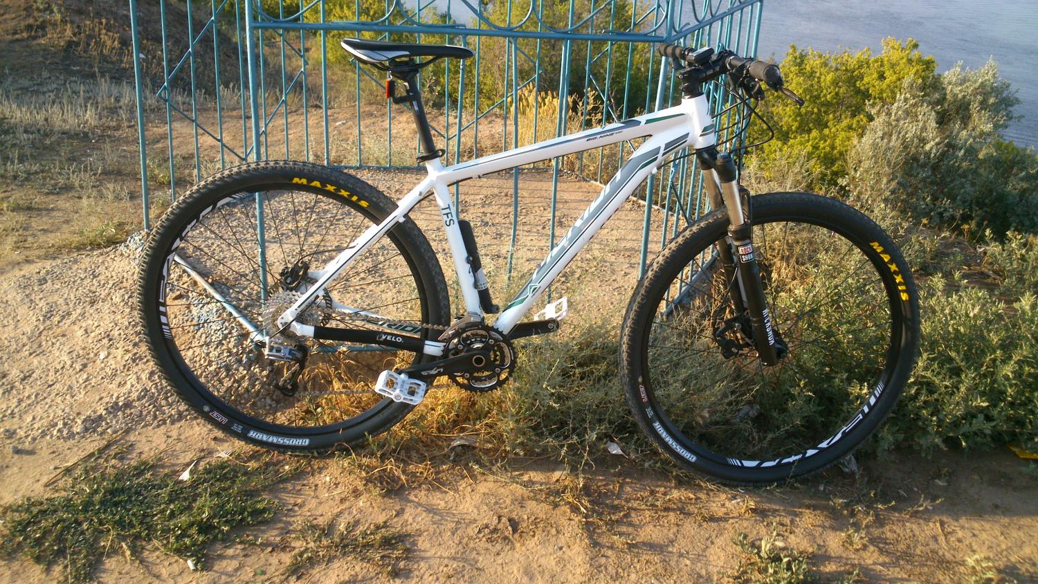

Поделиться Опубликовано 4 июня, 2015 (изменено) В результате апгрейда на Merida Big.Nine TFS 100. было установлено следующее: Колеса: Specialized Roval 29"Резина: MAXXIS Crossmark 29x2.10" L.U.S.T. Кассета: Shimano SLX Cassette 9-speed CS-HG80 11-34Система: lasco (на внешних подшипниках) задний переключатель: Sram X9Передний переключатель: Shimano Deor Манетки: Sram X7Вилка: ROCK SHOX XC32 TK SoloAir 29" 100 Disc PopLoc blackПедали: SIXPACK - pedals Menace -AL После данного апгрейда Вел начал ехать гораздо лучше. Управляемость заметно повысилась. В плане на замену стоят тормоза но это наверное уже в следующем сезоне. Визуализация: Изменено 22 июля, 2015 пользователем Pazema Andrey_VLG 1 Ссылка на комментарий Поделиться на другие сайты Поделиться
