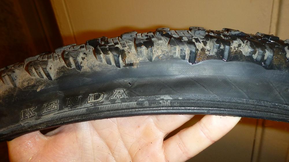

Любопытное явление
Мыть вел надо :D
Опять ты со своими глупостями. :D
Чего это? ... может на парковке стоял а малой какой нибудь палочкой рисовал :D
Это пыль так легла. Рисунок четко привязан к шипам.
Имею такой же четкий рисунок на заднем колесе. Все дело в том, что в камере где-то прокольчик, его герметик полностью не заделал и дня через 3-4 колесо спускает полностью. Накачиваю и катаю без проблем целый день. Вот после такого проявился данный рисунок.
Умеете вы мусолить )))
Искрометный юмор зощитан. Можно дальше не тужиться. :D
Тайна рисунка оказалась печальной. Увы, эта Хурикане при смерти. На противоположном борту нащупал в одном месте выпуклости и разлохмачивание вдоль этих линий. Корд.
Бляха-муха, центральную часть протектора еще точить и точить.
@027, у харикейнов боковины тонкие, и не только у них. Ты еще и ездок не самый легкий  :) Одно время хотел взять такие покрыхи как универсальные для дальних поездок по асфальту/грунтам с баулом, но натыкался на отзывы, что их лучше сильно не грузить, дохнут быстро от этого.

Норм. Починился 2-ми карточками скидок и новой камерой. Хватило на 20 км. Потом пробило в новом месте в 15 см от бандажа. Оставшиеся 15 км прошел пешком.
Мда.. швальбы все. Надоело. Смысл платить по 1000р за покрышку, которая вот так вот биоразлагается, при целом еще протекторе?

Рапидра эта, что поставлена была вперед, тоже сеточкой-рабицей пошла. Сейчас она на заднем, и проехала там где-то 300-400. И кое-где по этому пылевому рисунку начал прощупываться вылезающий корд. Еще немного и начнет рваться.
Всего проехали они, покрышки эти, тыщи три-четыре. Учет я тоже не веду, но примерно прикинуть могу.

Это полуслик, а с ними, я смотрю, сейчас проблемы. Во всяком случае, с бюджетными. Вот и Белка без цифр жалуется мне. Мишлены, сволочи, перестали выпускать свой старый обалденный невероятно выносливый полуслик. Белка говорит, 38000 откатал!
Аааа...Швальба...
Назови аналог хуррикане в том же бюджете. Именно полуслик, а не "едет по асфальту, прям, как полуслик". Рейсингральфы и рапидроны катят очень даже ничего так. Вот только зубы стачиваются на ура, в отличие от дубовой толстой центральной дорожки того же хурикане. И колючки ловятся на ура.

А чегойт дохнет она быстро, даже на переднем... Прямой конкурент этой рапидры - мишлен кантри драй - вдвое больше откатала безо всяких проблем с бортами.
Кенда СмоллБлок
