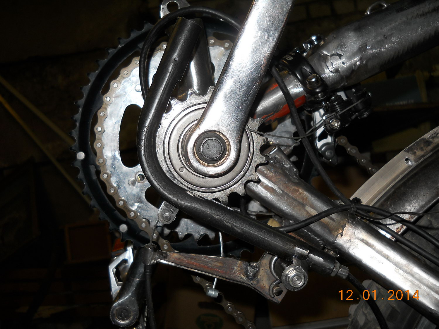

Поделиться Опубликовано 23 февраля, 2014 Сегодня благодаря морозцу обкатал два новых аппарата: лигерад и трайк. http://cs408525.vk.me/v408525511/b86e/v9wKea0qqYA.jpgНа трайке заказчик попросил достаточно хитрую систему тормозов - дисковые на все три колеса, с ножным приводом, причем с возможностью разблокировки для возможности катнуть трайк назад... Долго думал, еще дольше делал - но вроде все работает... krasnii 1 Знаю. Умею. Могу. Делаю...Если работать молча - никто не заметит преодолеваемые тобой трудности. Ссылка на комментарий Поделиться на другие сайты Поделиться

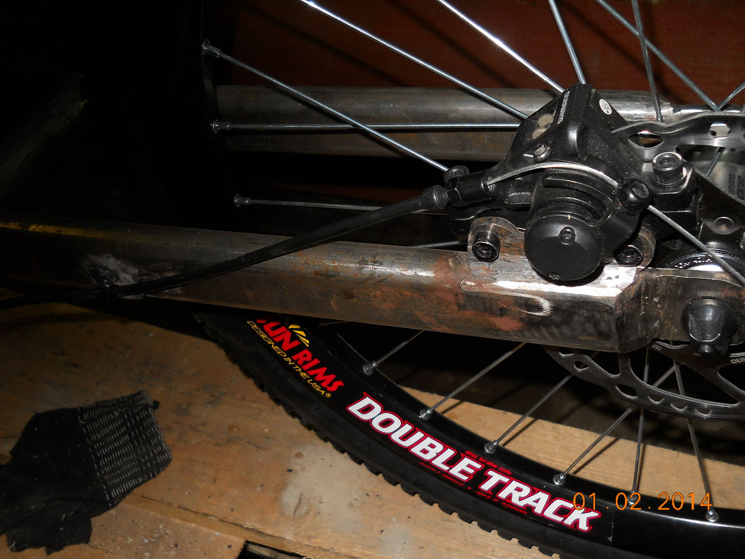

Поделиться Опубликовано 23 февраля, 2014 (изменено) сзади два даблтрека,они могут перевозить пол тонны. Изменено 23 февраля, 2014 пользователем doc. O-Witte 1 89047720486 ЗАПЧАСТИ,РЕМОНТ-АПГРЕЙД- СБОРКА ВЕЛА ,КОНСУЛЬТАЦИИ ПО ПРИОБРЕТЕНИЮ,АМ-ТРЕНИРОВКИ. MTB без гор, как шашлык без мяса! Ссылка на комментарий Поделиться на другие сайты Поделиться
Автор Поделиться Опубликовано 23 февраля, 2014 (изменено) даблтреки.Жень, а что это? А, это ты про обода? Изменено 23 февраля, 2014 пользователем O-Witte Знаю. Умею. Могу. Делаю...Если работать молча - никто не заметит преодолеваемые тобой трудности. Ссылка на комментарий Поделиться на другие сайты Поделиться
Поделиться Опубликовано 23 февраля, 2014 (изменено) про них,для резины 3" самое то.передний обод порхож на супра мт,весом 1200гр. Изменено 23 февраля, 2014 пользователем doc. 89047720486 ЗАПЧАСТИ,РЕМОНТ-АПГРЕЙД- СБОРКА ВЕЛА ,КОНСУЛЬТАЦИИ ПО ПРИОБРЕТЕНИЮ,АМ-ТРЕНИРОВКИ. MTB без гор, как шашлык без мяса! Ссылка на комментарий Поделиться на другие сайты Поделиться
Автор Поделиться Опубликовано 23 февраля, 2014 Заказчик будет очень рад - просил все крайне надежно...Там даже рулевая самоделка, на упорных подшипниках от скутера. Знаю. Умею. Могу. Делаю...Если работать молча - никто не заметит преодолеваемые тобой трудности. Ссылка на комментарий Поделиться на другие сайты Поделиться

Автор Поделиться Опубликовано 23 февраля, 2014 передний обод порхож на супра мт,весом 1200гр.Жень, по накладной он так обзывается: Обод 20" Alienation 440 (2013) Знаю. Умею. Могу. Делаю...Если работать молча - никто не заметит преодолеваемые тобой трудности. Ссылка на комментарий Поделиться на другие сайты Поделиться

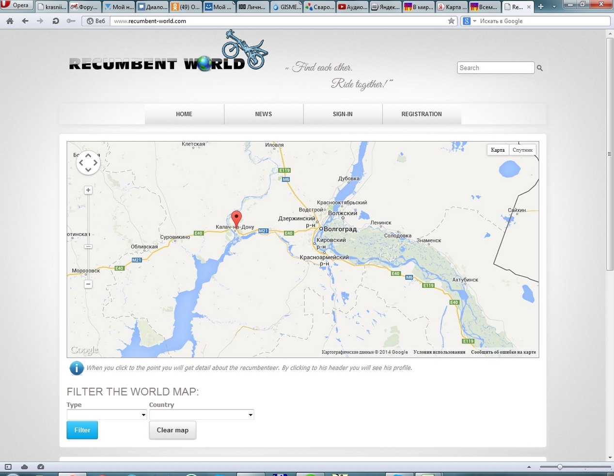

Поделиться Опубликовано 23 февраля, 2014 Олег, а сколько уже трайков и легерадов в области? Navigāre necesse est, vivere non est necesse. Ссылка на комментарий Поделиться на другие сайты Поделиться
Автор Поделиться Опубликовано 23 февраля, 2014 Увы, такой информации у меня нет. Но если судить по данным отсюда: http://www.recumbent-world.com/ - то я один... Знаю. Умею. Могу. Делаю...Если работать молча - никто не заметит преодолеваемые тобой трудности. Ссылка на комментарий Поделиться на другие сайты Поделиться

Поделиться Опубликовано 23 февраля, 2014 СУПРА МТ такая,по сути то-же мясо,что даблтрек,только коробчатой формы. http://freeride72.ru/product/obod-20-alex-rims-supra-mt-9084344/ 89047720486 ЗАПЧАСТИ,РЕМОНТ-АПГРЕЙД- СБОРКА ВЕЛА ,КОНСУЛЬТАЦИИ ПО ПРИОБРЕТЕНИЮ,АМ-ТРЕНИРОВКИ. MTB без гор, как шашлык без мяса! Ссылка на комментарий Поделиться на другие сайты Поделиться
