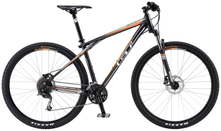

Подскажите новичку.
Недавно купил найнер GT karakoram 2.0 2013.
Хотелось бы тормозные диски побольше поставить 180 или 203 мм.
Например такие:
http://www.bike-discount.de/shop/k611/a ... -bolt.html
http://www.bike-discount.de/shop/k611/a ... ml?mfid=43
Возможно ли это, если да, то какие мне нужно купить адаптеры?
Адаптеры предпочтительно подобрать здесь:
http://www.bike-discount.de/shop/m43/k6 ... l?od=&ft=1
желательно как можно бюджетнее, но не самого плохого качества.
180мм нету.
Rockshox говорит, что 160 мм - максимальный размер ротора для этой вилки.
Да, я видел. Поэтому и спрашиваю, может кто-то ставил, не смотря на то, что максимум рекомендуют 160мм.
Пс. а в чём конструктивное различие между вилками которым рекомендуют 160 мм и которым рекомендуют максимальный ротор 210 мм?
конструктивные отличия-такие-же,как у рам с ходом 150мм супротив 210мм.

На счёт хода рамы я согласен. Там всё понятно, даже новичку, что и почему.
А вот на счёт диска 180 мм вместо 160, вот тут я реально не понимаю в чём разница. И для чего тогда эти адаптеры нужны?
Дарт дохловатая, в плане прочности из-за тонких ног, вилка. То есть, в теории, её может вывернуть и сломать при резком мощном торможении на роторе диаметром, больше расчётного. С другой стороны, ты же не будешь на ней данхилл катать. Но в любом случае лучше придерживаться рекомендаций производителя.
А адаптер для чего нужен? У тебя же при увеличении диаметра ротора калипер отдаляется от оси колеса, вот для его выноса на нужное расстояние и нужен соответствующий адаптер. Ну и для конвертирования стандарта крепления при необходимости.

Да я знаю для чего нужен адаптер. Я хотел сказать для чего он нужен, если я его не могу использовать :(
Вариант с тонкостью ног... :озадачен: Ну может быть, хотя и спорно.
Вобщем для меня вопрос открыт.

У меня вес 104 кг и я боюсь, что при экстренном торможении на 29-ом колесе и с ротором 160 мм посрывает спицы.
