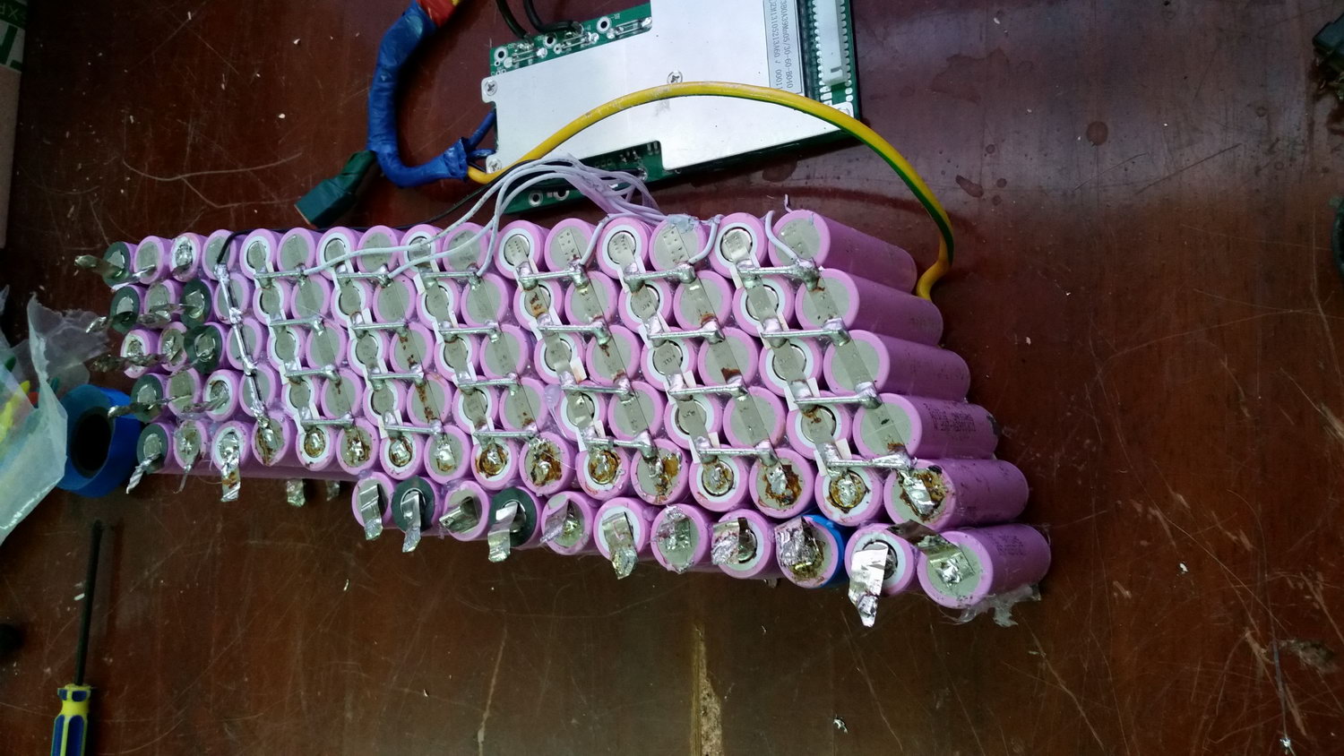

Занимаюсь переделкой АКБ отпоял 2 ряда элементов было 7 стало 5 и увеличил ряды с 13 элементов до 16.. Жду когда почта заработает что бы забрать партию лития и добавить к нижнему ряду и полностью собрать батарею.
Было-
Технические характеристики
  • Емкость: 18200 мАч
  • Напряжение: 48.10 В
  • Долговременный ток: 28.00 А
  • Максимальный ток: 37.80 А
  • Масса: 4277 гр
  • Габариты, мм: 114 × 70 × 241
  •  Примерный пробег при скорости 23-27км/ч без педалей:79.6 км
Станет-
  • Емкость: 15600 мАч
  • Напряжение: 59.20 В
  • Долговременный ток: 24.00 А
  • Максимальный ток: 32.40 А
  • Масса: 4512 гр
  • Габариты, мм: 98 × 70 × 296
  •  Примерный пробег при скорости 23-27км/ч без педалей:84.0 км
Велосипед Centurion, max speed 75км\ч, электро компоненты - МК MAC 8T 500ват (пик 5000ват), АКБ 16S7P (60в, 20Ач) + BMS 50A, контроллер Infenion 9 FET,

а ты их паешь что ли?
вроде нельзя, там из за перегрева какая то защита срабатывает и акумы приходят в негодность.
у нас тут товарищ ушатал обычным паяльником новый комплект.
точечная сварка нужна
@P_D_Zilla, 80% продвинутых электро велосипедистов собирают сами АКБ при помощи паяльников и правильных рук! И не у кого пока что не было проблем. Если перегреть литиевый элемент то он может потерять часть своей емкости но что бы его перегреть нужно постараться да и как показывают опыты теряется совсем незначительная часть емкости..
Точечная сварка хорошо но она дефицит!
я не ошибся, вы паяете их с канифолью?
Ага канитель и все дела... По старинке..
На фото видно как часть АКБ спаяна точечной сваркой а часть переделывается по старинке.. Точечной выглядит куда лучше чем паяльником махать..
Изменено пользователем ushva_ap

Это делается у меня не первый раз и вреда элементам не какого не было причинено! Есть конечно вариант отправить все специалистам в Москву или Томск... Только возникает много НО! 1- Не потеряется ли в пути 2-стоимость пересыла 3-стоимость работы специалиста такая что проще новую готовую батарею купить...

точечную сварку, товарищ как-то сам на коленке собирал.
вред от преерегрева не в падении емкости, а там какой-то элемент разрушается предохранительный.
точечную сварку, товарищ как-то сам на коленке собирал. вред от перегрева не в падении емкости, а там какой-то элемент разрушается предохранительный.
Есть 2 типа литиевых элементов 1- просто элементы 2- элементы со встроенной платой управления они стоят дороже но при перезаряде или разряде отключают питание. Но они применяются в основном для фонариков! Их паять вообще не вариант по скольку плата очень хрупка и внутри элемента.

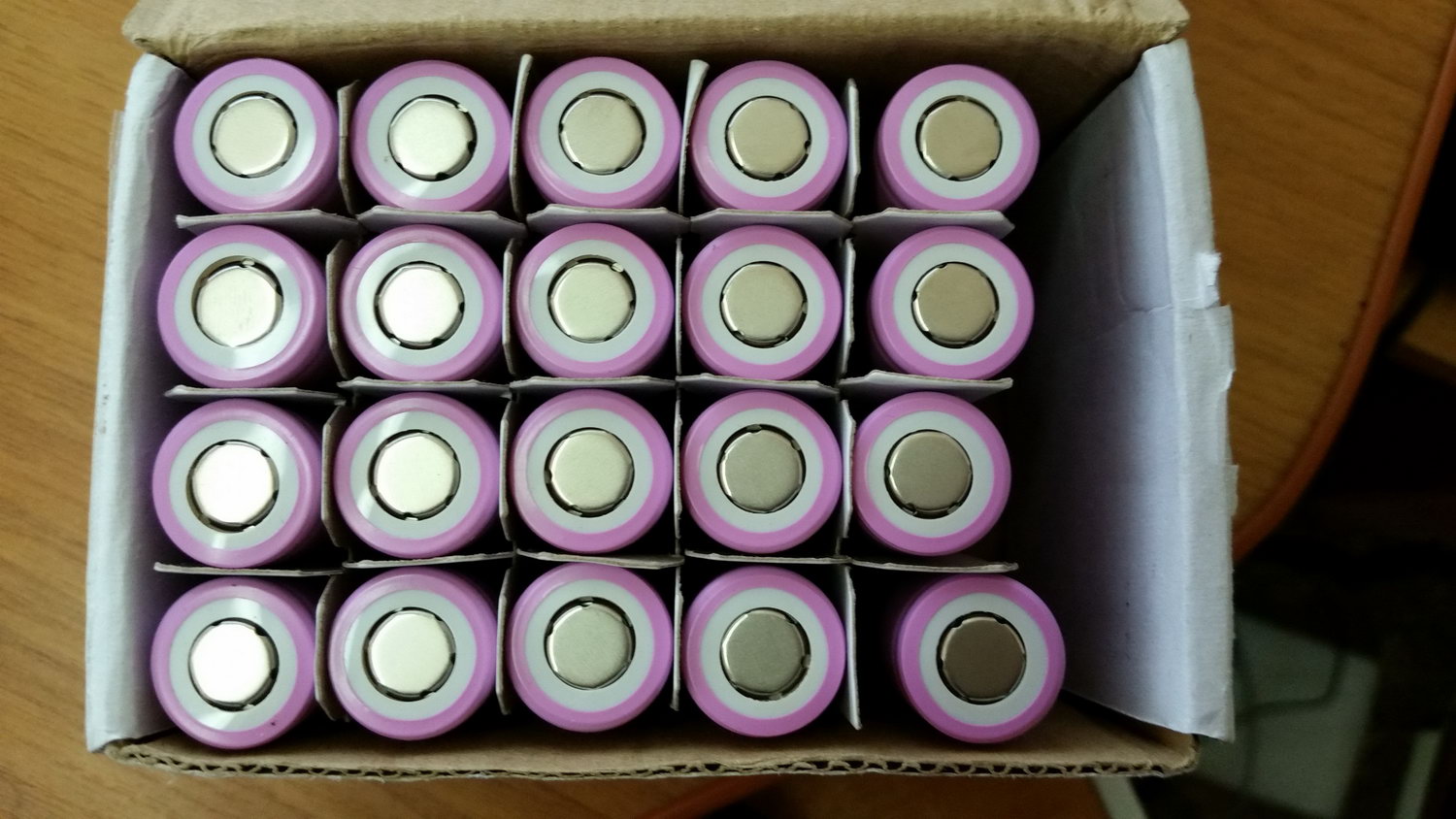

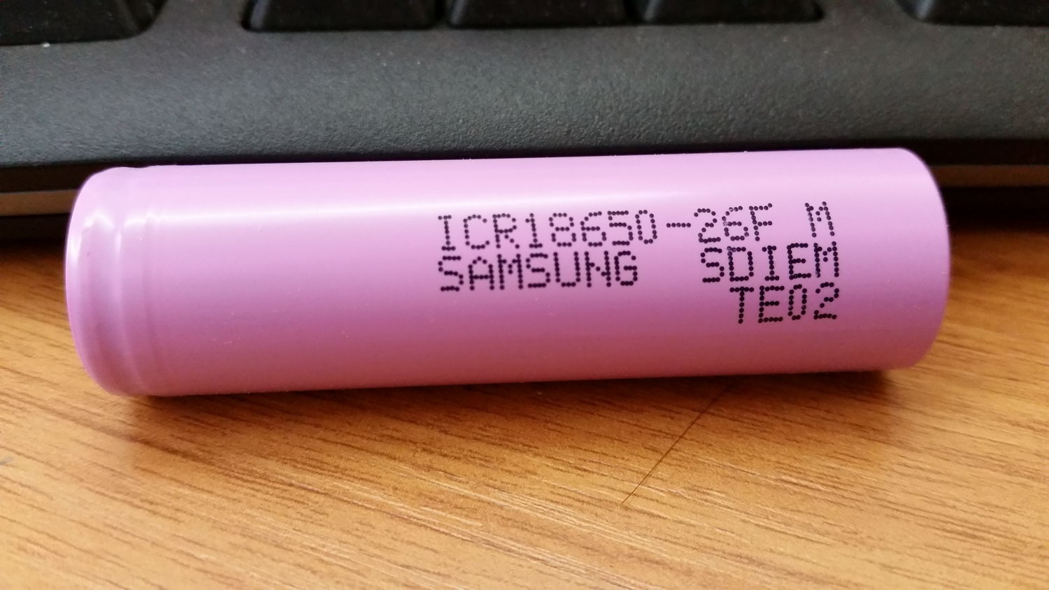

Получил на почте новые элементы для переделки АКБ...
Для любителей посчитать в руб почти 4000р

А почему выбор пал на литий-ион? А не фосфат? Фосфатные по цене одного цикла заряд-разряд дешевле.
Дешевле не значит качественнее!
У лифера слишком много минусов!
-тяжелый
-большой
-взрывается и горит когда захочет
Для любителей ездить не только на МК он не лучший выбор.. А вот если собирать электро мотоцик как на фото ранее то это идеальный вариант..
Мой канал https://www.youtube.com/channel/UCbjnWnPRYnqm7mTOmZUW11g
То, что литий-железо-фосфат взрывается и горит когда хочет - прям новость. Откуда такое. Общался в Питере года два назад с электросамодельщиками, от них и наслушался про фосфат, его температурно-токовые характеристики. В два раза по массе хуже простого лития и в пять-десять раз лучше по числу циклов заряда разряда. И на электротранспорте особого крика про взрывы и пожары не встречал.
