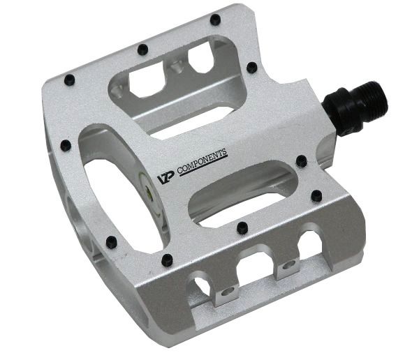

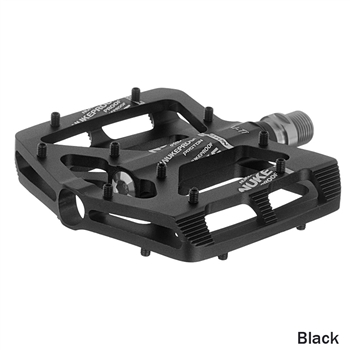

Купила весной педали с шипами, примерно, как на этом фото. Сначала, пока в штанах каталась, была очень довольна, хорошо стопу держат, не то, что прежние стоковые топталки. Но теперь летом, мне они совсем не нравятся, вернее те царапины, что шипы оставляют. Конечно стараюсь аккуратно с ними обращаться, только бы не задеть ноги, но не очень получается. И пришла мне идея, натереть эти острые шипы наждачной бумагой. Но прежде чем все это затевать, решила спросить совета у Вас. Поможет? Или это совсем глупая женская идея? Есть ли другой вариант решения этой проблемы. Новые педали? Не хотелось бы. Может просто нужен опыт? Как Вы с такими педалями катаетесь без царапин, или Вам на них фиолетово?

Главное чтобы шрамов не оставляли. Но шрамы и обычные педали с металлической рамкой хорошо умеют делать.
стандартные педали,не злые яб сказал,
можно попробовать покатать без шипов(они выкручиваются)тока это удовольствие сомнительное.повысится шанс падения.
чтоб ножки не дрались совет один-внимательно при езде,ставить ногу по центру,чтоб педали не соскачили и не ударили,
и при пешем тоскании вела,ставить педаль вперед,чтоб не биться об нее ногами.
лично у меня при езде ноги не коцаются,как-то не слетают,а вот пока из подьезда вытащишь-бывает царапнет.
Ага, та же фигня. А вчера пока вел вертел, он мне на руке царапину оставил от педали.

Могу сказать, что бы сделал я.
По моим наблюдениям, педали начинают "драться" с ногами, когда байкер спрыгивает с вела до его остановки. Ноги уже стоят на земле, а вел еще едет - и задняя педаль бьет по икре одну ногу. Байкер начинает убегать от вела и голенью другой наталкивается на переднюю педаль :)
Примерно так.
Почему у мужиков ноги не побиты? Да потому, что они сначала остановятся, и только после этого спрыгивают с вела.
То есть, нужно уметь хотя бы на пол-секунды остановиться, не теряя равновесия.
Этому можно научиться. Я бы посоветовал отрабатывать удержание равновесия как можно более медленной ездой по прямой. А там и стоять на месте научишься.
Кстати, умение держать равновесие сильно помогает на сложных участках - на тех же колеях, на песке и т. д.
А пока ты учишься, можно уменьшить зубастость педалей:, либо вкрутить шипы поглубже - так, чтобы они выступали на 1-1.5 мм, либо совсем выкрутить их на время обучения. Я бы начал с вкручивания, потому что с "голых" педалей ноги могут соскользнуть.
Скорей всего Трайдент прав, потому что иначе постоянно обдирать ноги платформами не выйдет. Я вот тоже пару лет ездил на таких, ни разу ни одного заметного повреждения не было. Хотя вру, было, семь швов на внутренней стороне коленного сустава накладывали, думаю именно педалью порвало :D Но то не моя вина была.
Как написали выше Ден и Док-разве что при ручных манипуляциях с велом, ну заденет, даже царапины не останется.
А удалять шипы плохая затея, на всех кочках будешь слетать с педалей. Девушке оно может и не так актуально, нежели мужику репродуктивного возраста, но тоже приятного мало)
Или переходи на контакты, шрамы с ног уйдут. Но, возможно, появятся на других частях тела :D

Стачивал шипы, оставлял меньше 1мм(точить с обратной стороны). Всё работает, ничего не соскакивает. + в интернете продаются короткие шипы, стоят около 10 долларов.
http://www.chainreactioncycles.com/Cate ... =SalesRank
Я на своих проще сделал, снял все шипы оставил только по краям по 1 штучке, остальные ушли в запас. Получилось по 4 шипа на каждой стороне педали, можно конечно и все было снять, но я себя обезопасил на тот случай, мало ли нога просто вылетет с педали. А так стоят как упор не давая ступне двигаться. катаю я в кроссовках исключительно с толстой ровной подошвой, но при этом она мягкая, что бы шипы в нее вдавливались, ну а вообще умение держать равновесие после остановки велосипеда секунд 5 только в + пойдет. Например на светофорах с вела слазить не приходится :D

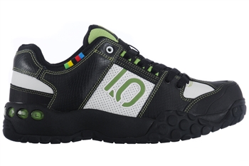

большая часть опытных фрирайдеров юзает ботинки(не кеды) файфы и мягкую резину типа максис миньен супер таки.
лучшее сцепление и контроль на сегодня,
естественно мягкая-липкая резина покрых выкатывается в хлам за одну-две недели,как и 4 комплекта колодок
ботинок от файфов обычно хватает на сезон,ровно,как прочих аналогов от-НС,ЗУ ЁРК,ДАФС,РИБОК(все юзал)
только по сравнению с файфами по контролю на спусках ,и при пешем хайкинге по скальнику (всегда перед спуском) все прочее не просто весьма бледно выглядит,но и реально провоцирует падения.
лично я рекомендую нормальные ботинки ИМПАКТ,как на фото,там подошва вдвое толше,чем на кедах типа спитфаер.
прочем для кантрица кеды типа "белый тигр" .
У дафов, диси, 6.0, подошва живет годами, держак чуть хуже не спорю. От ботинок что на фото от нормального фрирайда синяки на внутренней стороне стопы, да и на внешней тоже. Ну и по 6-8к за сезон отдавать на обувь - это перебор.
