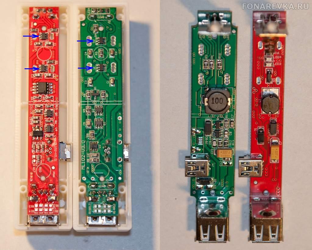

Вот сравнительная фотка потрохов старой версии 2.0 и новой 3.0.
Синими стрелками я тут показал микросхемы TP4057 - специализированный контроллер заряда лития на 4,2 В. Установлены две штуки впараллель для достижения довольно большого зарядного тока 1 А.
Даташита на именно эту микруху у меня нет, но могу дать для ознакомления даташит на урезанную пятиногую версию этого контроллера (4054). На 6-7 стр. подробно расписан четырехэтапный алгоритм CC/CV, на первой странице приведены диаграммы тока и напряжения по всем этапам.

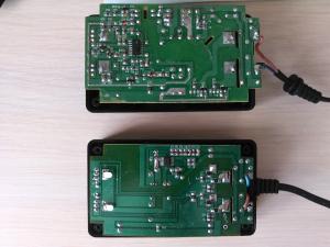

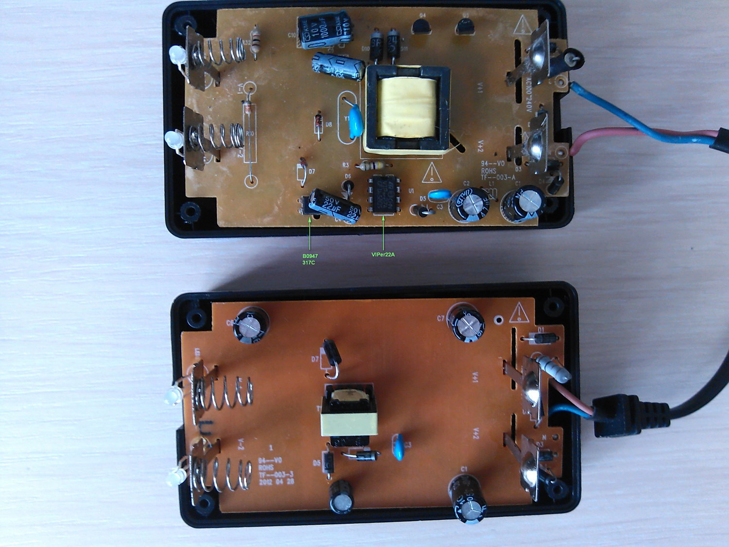

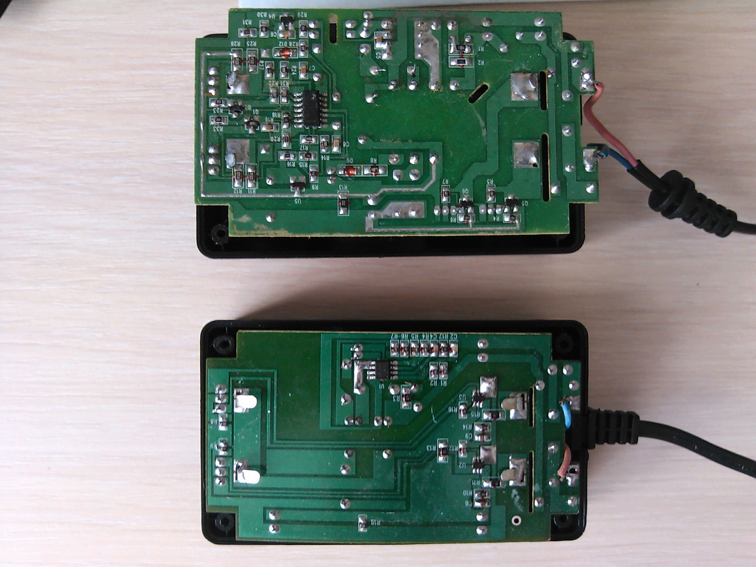

P.S. Можете сделать фото потрохов вашей диловской?
Опа. Гуанозарядка с фаста выглядит совсем иначе. Ваш фастовский экземпляр очень похож на последнюю нормальную версию с дила. Насколько могу вспомнить визуально.
Диловская ваша сильно отличается от моей старой диловской версии (куплена года два назад).
Подскажите надписи на корпусах:
U2 и U3 - для нижнего фото,
U3, U4 и на 14-ногой микросхеме для верхнего.
Фастовская - настоящая зарядка. 57bA - это специализированные контроллеры заряда лития TPA4057.
Диловская - непонятное поделие. Может, у нее и есть отсечка тока в конце, измерять надо.
Ну и дела... Кому-то в посылку кладут гуано, кому-то настоящую зарядку... Китайцы. Хорошо, что хоть фонари нормальные у всех (я про фасттек).
