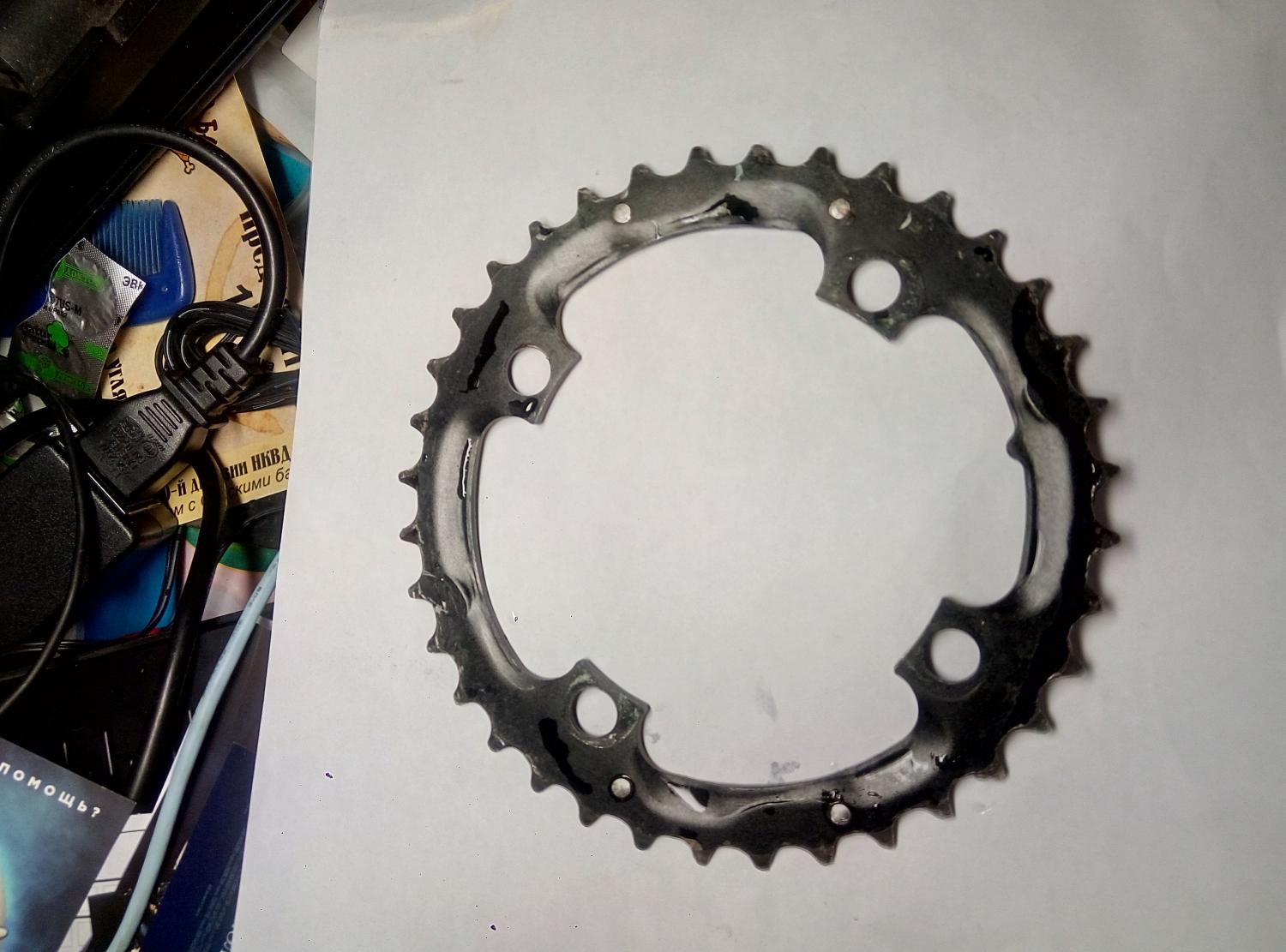

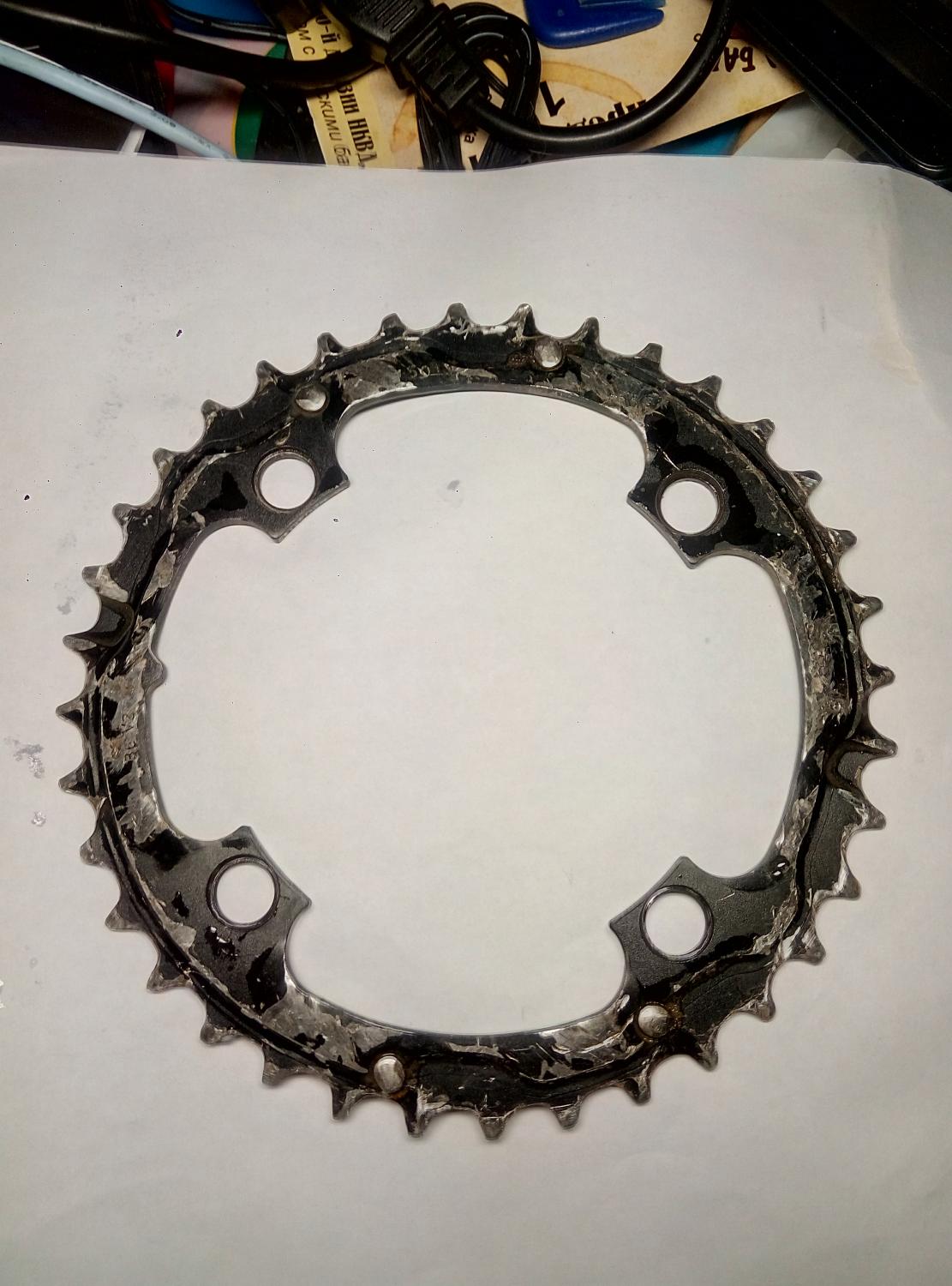

Новая  проскакивает?
Звезда ровесница 2-з цепей, что вместе с ней работали. Цепи мерил штангенциркулем вроде нормальные ещё. проскакивает как правило на повышенной нагрузке. Сравнивал её с новой звездой, разница видна да и на это й видно тоже
ну дык ,не вечно же ей быть.
а так-правильно
