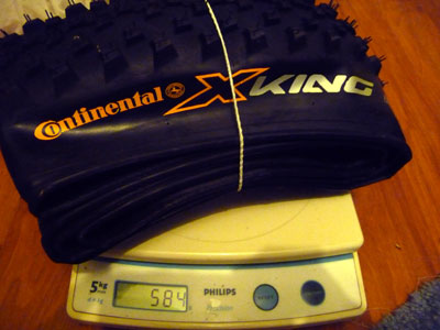

Поделиться Опубликовано 8 июня, 2015 , У меня вот такие стоят:http://www.bike-discount.de/en/buy/continental-x-king-racesport-29-x-2%2C4-folding-200082/wg_id-2003бескамерно, реальный вес 585г., как раз на зтр ободах Ссылка на комментарий Поделиться на другие сайты Поделиться
