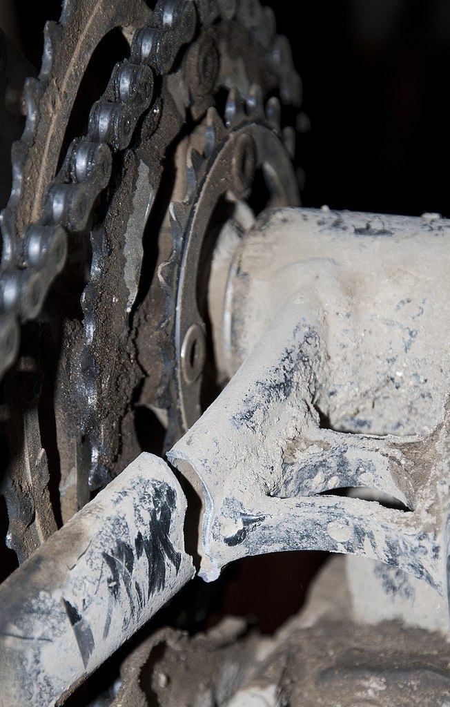

Может, тебе на сталь перейти? Хотя - поможет ли?
Думаю, что поможет. Предел усталости хроммолибденовой стали принципиально выше алюминиевых сплавов.
Ну новый промежуточный вариант я уже нашел, на котором @TriRuki меня и видел=) А дальше будем думать=)) Все же самым простым выходом из ситуации является избавление от пары десятков условных едениц излишных запасов=)
да и чем черт не шутит, может быть и сработает пожизненная трековская гарантия на рамы=)
@Leo, я поэтому про хромоль и подумал.
А с другой стороны, для возникновения усталости нужны, как ни крути, деформации. А в месте излома на фотке Ника перо вилки практически не деформируется, в пяти-то сантиметрах от каретки.
Поэтому, а еще потому, что я знаю, какой Никита конь, я предполагаю, что он порвал раму чистыми лошадиными силами. И, может быть, говорить надо не об усталостной прочности, а просто о прочности конструкции.
Если быть точным, то для возникновения усталости нужны циклические нагрузки, а деформации - это уже последствия. На изделиях из алюминиевых сплавов, в отличии от легированных сталей, видимых деформации и характерных усталостных трещин, предшествующих разрушению, может и не возникать.
