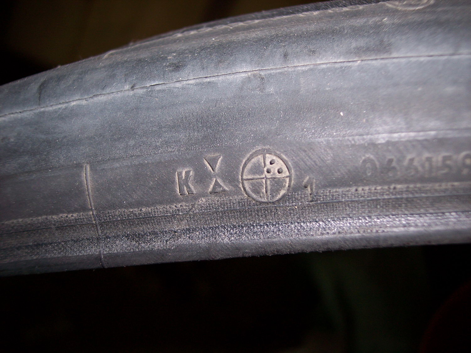

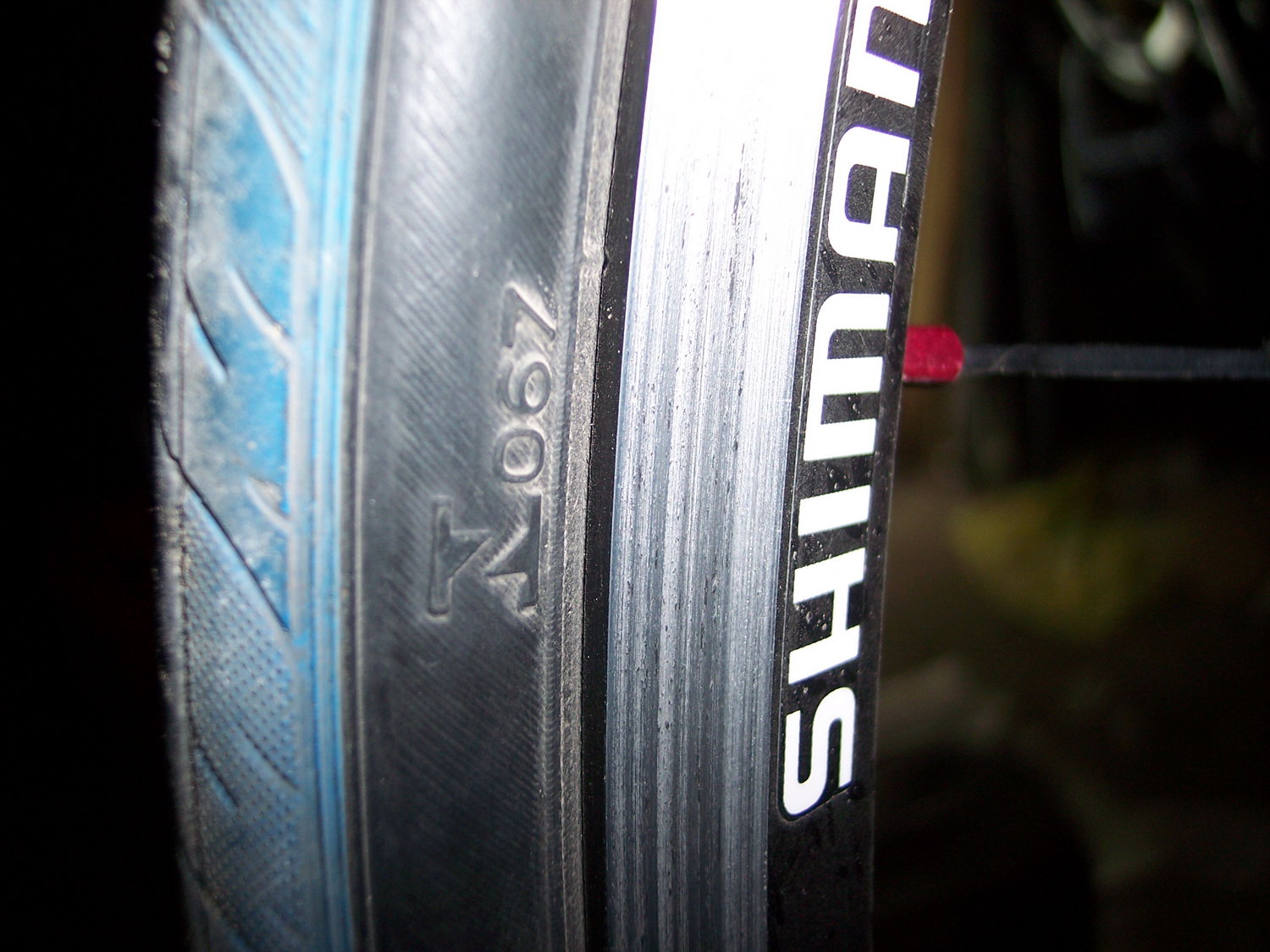

Остаётся надеть покрышку, но ВНИМАНИЕ, не торопимся. Сначала скурпулёзно осматриваем её на предмет дивных значков на боковине. Там можно обнаружить значки, указывающие самоё тяжёлое место в покрышке. У разных производителей обозначения тоже разные и разнообразные. Например популярная в нашем городе максис детонатор красуется вот такой пометкой.
А Континенталь маркируется так.
Дальше начинается творчество. для начала одеваем покрышку одним бортом на обод. Второй не одевать т.к. её нужно будет перемещать по ободу, что с одетыми двумя бортами проблематично. Если вы не блондинка, то наверно сообразили, что тяжелое место в прокрышке, помеченное значком, нужно, при одевании покрышки на обод, совместить с пипкой.
Далее проверка. Чуть крутнём колесо и смотрим в каком положении оно остановиться. Смещая покрышку вдоль обода и ловко манипулируя магнитиком датчика скорости, можно добиться идеальной балансировки колеса, при котором оно будет останавливаться в любом положении, а не мотыляться туда-суда пока тяжелое место не окажется внизу.
