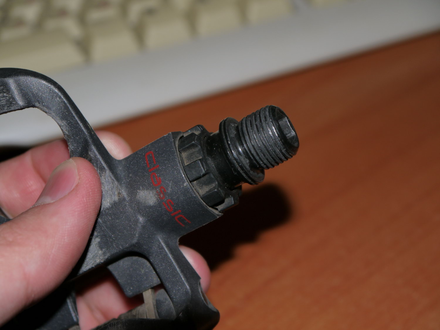

Поделиться Опубликовано 7 апреля, 2014 Собственно достались, в придачу к туфлям, педальки. Решил разобрать и подмазать, но не тут то было гайка какая то пластмассовая, ткните носом что за ключ нужен, а то уродовать не хочется педали. Ссылка на комментарий Поделиться на другие сайты Поделиться
Автор Поделиться Опубликовано 7 апреля, 2014 (изменено) Понятно . Колхоз с хомутом не хочется городить, лучше с толстой нержавейки ключ сам сделаю тогда.Кстати вроде он? http://bikevlg.ru/12162 Изменено 7 апреля, 2014 пользователем arclid ruki_pasatizhi 1 Ссылка на комментарий Поделиться на другие сайты Поделиться
Автор Поделиться Опубликовано 7 апреля, 2014 Вот ведь "мля" придумали гайки Ссылка на комментарий Поделиться на другие сайты Поделиться
Поделиться Опубликовано 7 апреля, 2014 Хм. а шестигранник такой торцевой не подойдет разве?http://stblizko.ru/system/images/product/007/773/749_big.jpg Navigāre necesse est, vivere non est necesse. Ссылка на комментарий Поделиться на другие сайты Поделиться
Поделиться Опубликовано 7 апреля, 2014 А блин ссори, показалось, что там 6 шлицев. Navigāre necesse est, vivere non est necesse. Ссылка на комментарий Поделиться на другие сайты Поделиться

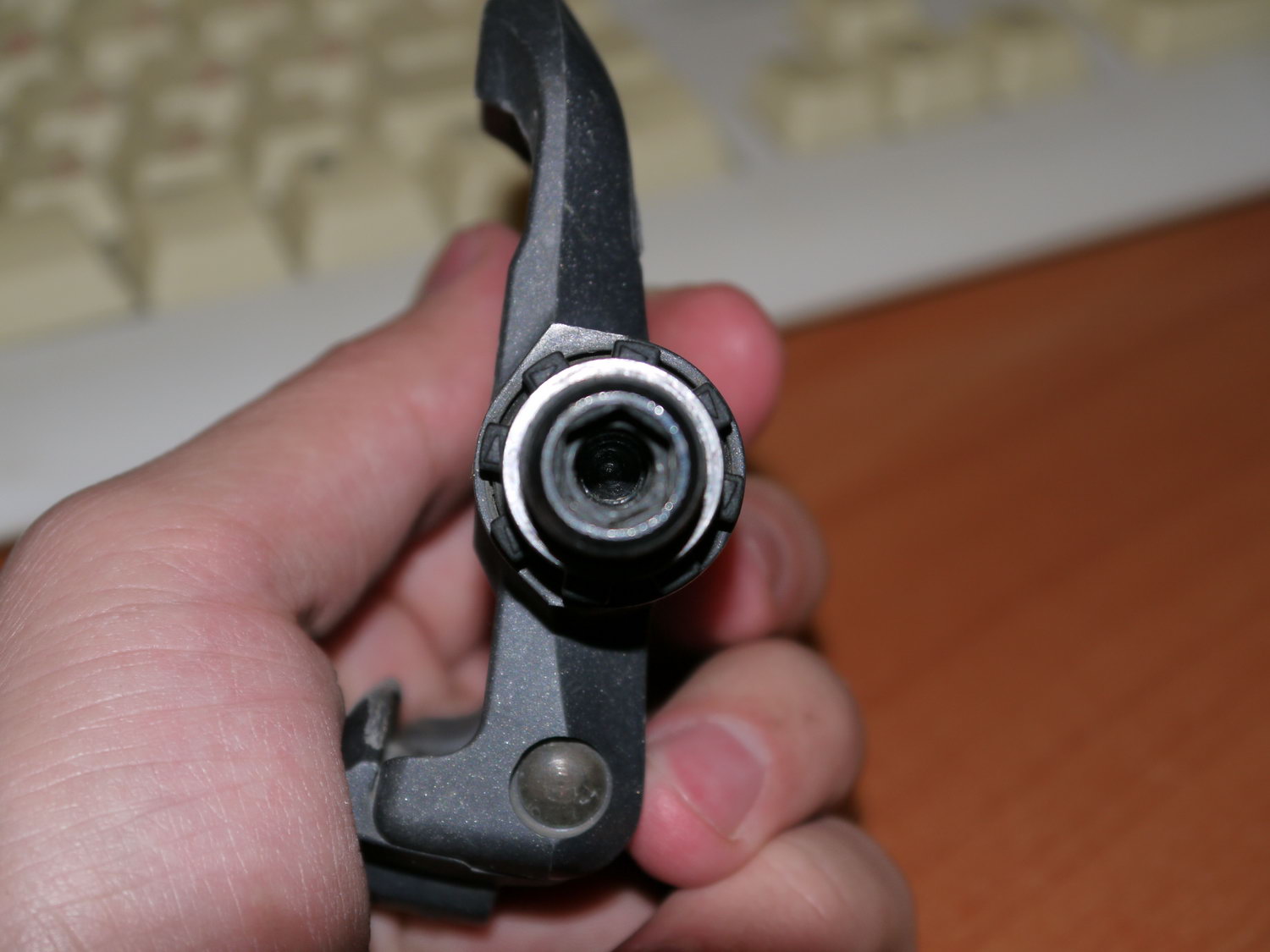

Автор Поделиться Опубликовано 8 апреля, 2014 Во общем при разборке выяснилось, что мазать там и нечего. Подшипник который ближе к шатуну закрытый и снять защиту не представляется возможным, а игольчатый подшипник, который залит в саму педаль, не особо голодает по смазке. Интересно все педали одноразовые или есть модели которые обслуживаются? Ссылка на комментарий Поделиться на другие сайты Поделиться
Автор Поделиться Опубликовано 9 апреля, 2014 Да вроде похожа гайка на таковую у Шимано 520-х.Похожа, но не подходит. Шаг другой Ссылка на комментарий Поделиться на другие сайты Поделиться
Поделиться Опубликовано 9 апреля, 2014 Давно уже плюнул на всякие хитровыдуманные гайки-болты и кручу их плоскогубцами или коброй. Если оно из пластика - предварительно одеваю на откручиваемое хомут из автомагазина. Иметь отдельный ключ на каждый маркетологический высер - нее, у меня дома столько лишнего места нет. Ссылка на комментарий Поделиться на другие сайты Поделиться
Автор Поделиться Опубликовано 9 апреля, 2014 Тогда иди в сантехтоварыИ в гараже этого добра хватает у меня дома столько лишнего места нет.Опять же гараж рулит Ссылка на комментарий Поделиться на другие сайты Поделиться
