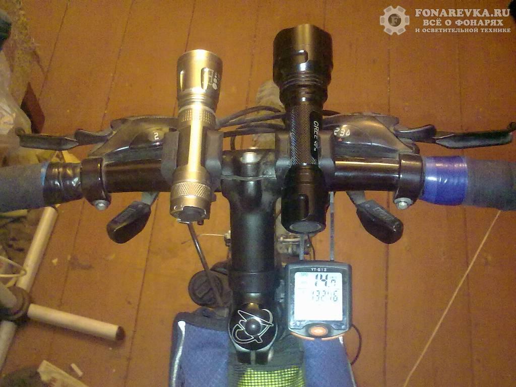

Все можно сделать проще.
Берем один маленький фонарь (Convoy S2 или S3) на аккумуляторе 18650 и один средний (не С8, поменьше диаметром башки) на том же универсальном аккумуляторе 18650. Например, M1 или M2. Или С2.
Первый (маленький) обеспечивает широкий ближний свет, второй - более узкий дальний луч. Если их зоны света свести правильно, чтоб один продолжал другой, получается довольно близкий аналог правильного распределения света для велофары. То есть - более-менее равномерная засветка от почти под носом до 20-40 метров вдаль.
(Зимой не езжу, поэтому проверял такой вариант не в боевых условиях, а чисто поглядеть во дворе. Результат мне понравился весьма. Думаю, в боевых условиях будет вполне комфортный свет, уж всяко лучше, чем у бездарной "круглой" фарки.)
При этом вполне хватает среднего режима на обоих - это значит, 3,5...5 часов света на свежих аккумуляторах. Это раз.
Есть "круглая" боковая засветка (во все стороны, в бока и вверх) - это два. Некоторые пользователи единственной в мире известной мне правильной велофары NightKeeper сменили ее на круглую - ночные гонщики! - они отказались от неспортивного найткипера именно по причине отсутствия яркой подсветки веток, летящих в морду. Это обеспечивает фонарь "дальнего света". Он же обычный, с круглым лучом, и выставлен повыше.
Маленький фонарь опущен мордою пониже, осветит ближнюю и среднюю зону, и даст тебе возможность быть вежливым.
