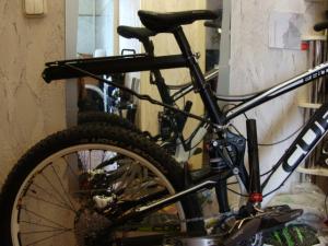

мое
,палатка-спальник-надувной матрас,+3 кг другого барахла=7 кг,больше туда пихать нечего и незачем.
А багажничек на "Фрице" как тот что я продаю как раз :D
У меня консольник есть для опытов)

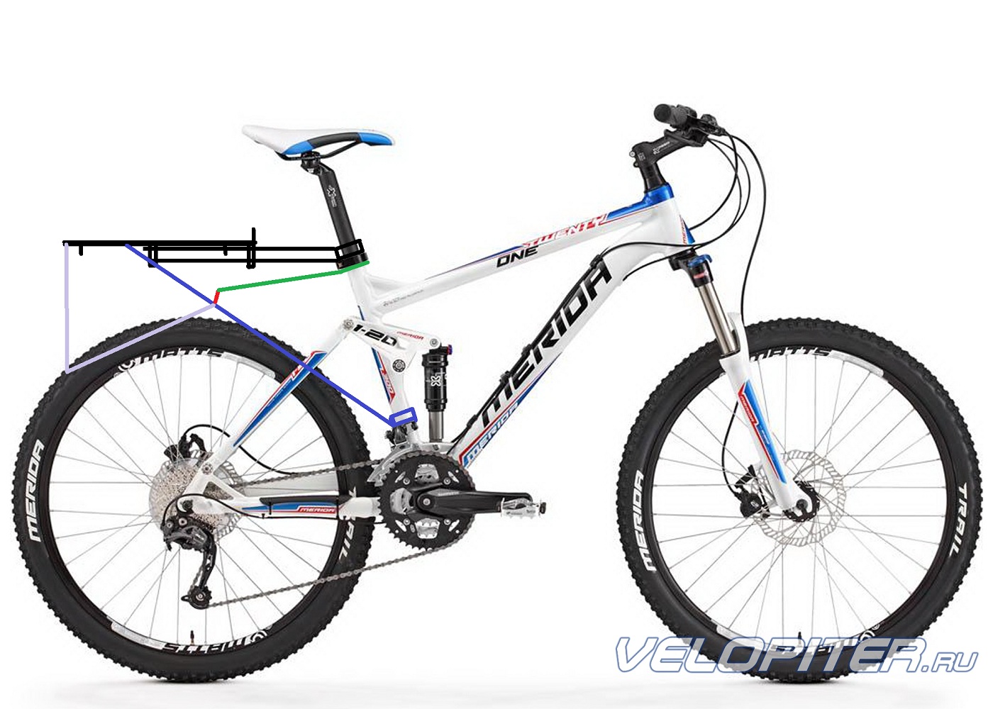

Нифига я не художник, но мысли примерные накидал.
Синий-дополнительная опора багажника. Выше переднего переклюка крепится широкий хомут. Ширина подберётся такая, чтоб не мешал педалированию. От него к багажнику идут две опоры, по одной с каждой стороны.
Серый-чтоб сумка в колесо не залезла.
Красный-дуга, соединяющая правую и левую опоры, чтоб относительно друг-друга не разъехались поперечно.
Зелёный-держит за дугу опоры чтоб они продольно не смещались.

mishanyalyakh, у меня двухподвес, но я не хочу вешать на багажник велоштаны.Ну конструкция у тебя серьезная получается,...А ты с Плужниковым разговаривал?
"всё должно быть сделано настолько простым, насколько это возможно, но не проще"
Двухподвесы разные бывают)
Разговаривал. Нужно определиться с конструкцией и достать материалы.
Если не собираешься вешать штаны на багажник, то приобретай у Константин_VLG набор))) Полезная вещь.

У меня Титус ML1:) просто обычный консольник не хочу(ненадежно), а вот с креплением за рамки седла и под подседельным хомутом-вот это то что нужно.У меня для этого крепления есть место
А что тебе возить на нём?
Я только что взвесил снарягу которую возил на багажнике. Палатка+два спальника+два каримата=5,2 кг. И багажник весит 600 грамм.
Сейчас на багажник нажал практически всем своим весом-держится, собака. Но всё равно на каждой кочке у меня сердце кровью обливается за него..
Подсидел вроде толстый и пока не погнулся.)

Возить больше 4-5 кг не планирую,вообщем подойдет и стандартный консольник, но хотелось бы как то более жесткой конструкции,да и карбоновоый подсидел снимать нехочется
